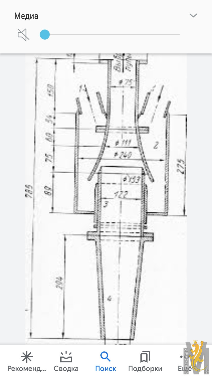

Леший , тебе сначала на лесопеде надо потренироваться , а ты сразу на гоночный автомобиль настроился )
Если непонятно аллигориями , поясню - свари эжектор 3 дюйма и потренируйся с ним :yes
Не обижайся, но у тебя даже нет понятия об эжекции и о том как ведёт себя металл, не просто ведь ты пирит попутал с благородным :-D

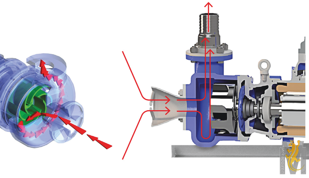

Думал уже о самодельном землесосе. Загвоздка в защитных так называемых бронедисках. Что закрывают подшипник с сальником. Но и при желании можно сделать и их
Строим сами.
Сообщение Славян » 30 ноя 2023, 16:57
Хитрые эти землесосы и простые как автомат калашникова.
Там безконтакная вихревая крыльчатка стоит она создаёт крутящий момент воды ,а порода практически не касается её .
Стоит она глубже от входа,тоесть там зазор в кулак. https://youtu.be/p4i6fOWD9uc
Строим сами.
Сообщение Леший лесной » 30 ноя 2023, 18:15
Не могу найти в разрезе, где-то видел.
Смысл тот- рыхлитель, затем рабочее колесо и за ним водяное :yes но то работа со дна. И сталь :yes а не чермет. У нас одна токарка станет как новый насос :-D

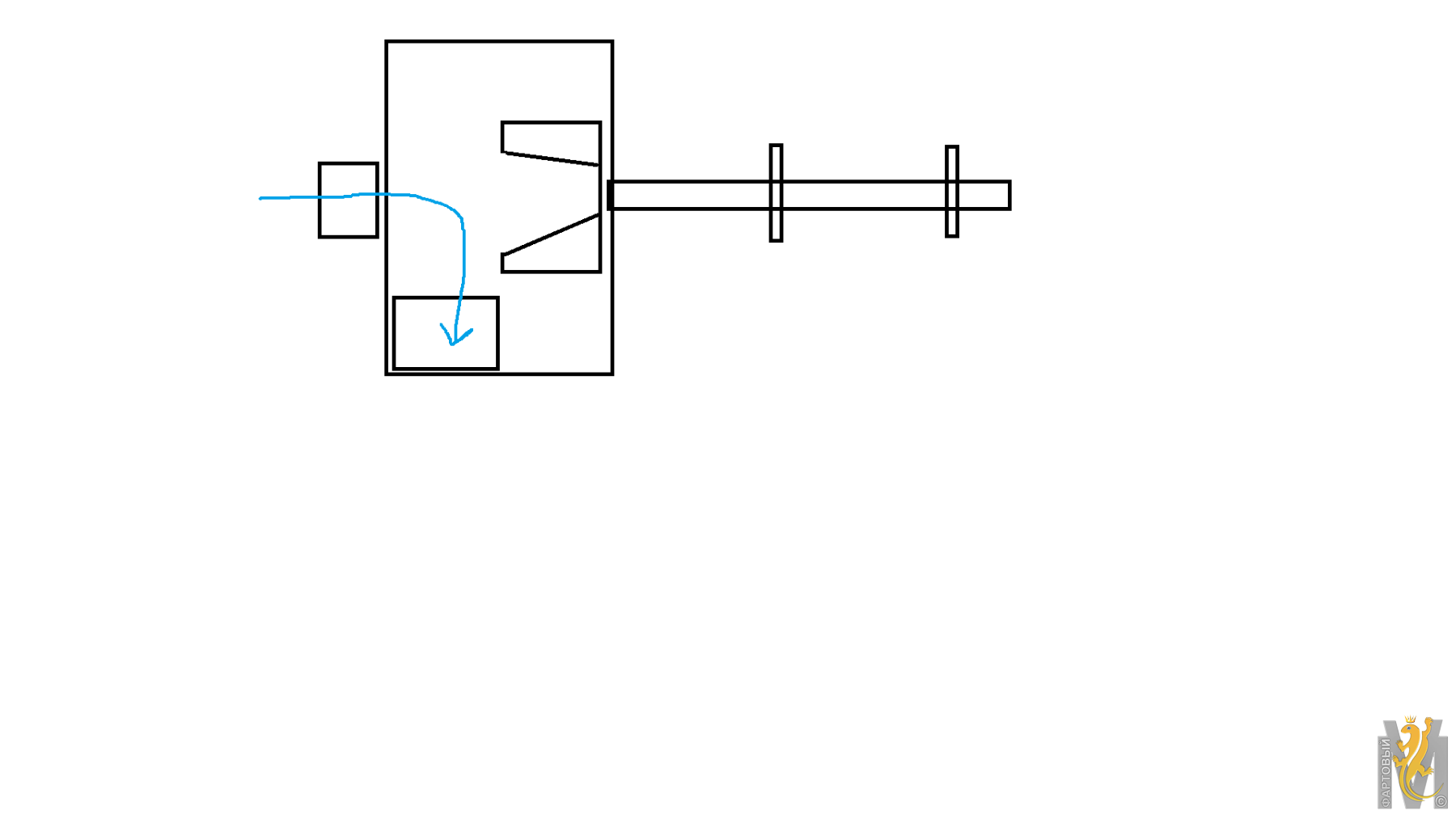

Эта шняга работает как промежуточный насос между эжектором и отвалом. Так работают во имя наработаться :-D
Строим сами.
Сообщение Михалыч » 01 дек 2023, 13:28
Не раЗсуждай о том чего не ведаешь.
Строим сами.
Сообщение Леший лесной » 01 дек 2023, 13:42
Михалыч, эжектором на видосе шурудит :yes к нему с помпы рукав идёт, с эжика на эту шнягу :yes получается промежуточный, за счёт вращения колеса гонит пульпу дальше :yes *PARDON*
