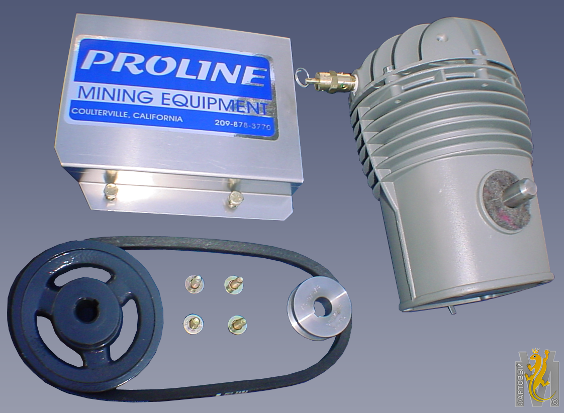

Волькин писал(а):Source of the post Т80 в геолайзере
он со всеми приблудами? а то бывает просто болванка

Я думаю на абеях его поискать надо,геолазер ценик обычно на 2умножают,плюс они контейнером тащют и томожат.
Водолазное снаряжение.
Сообщение Brobrok » 19 янв 2018, 08:19
так у пендосов такая цена не будет дешевле оригинала же

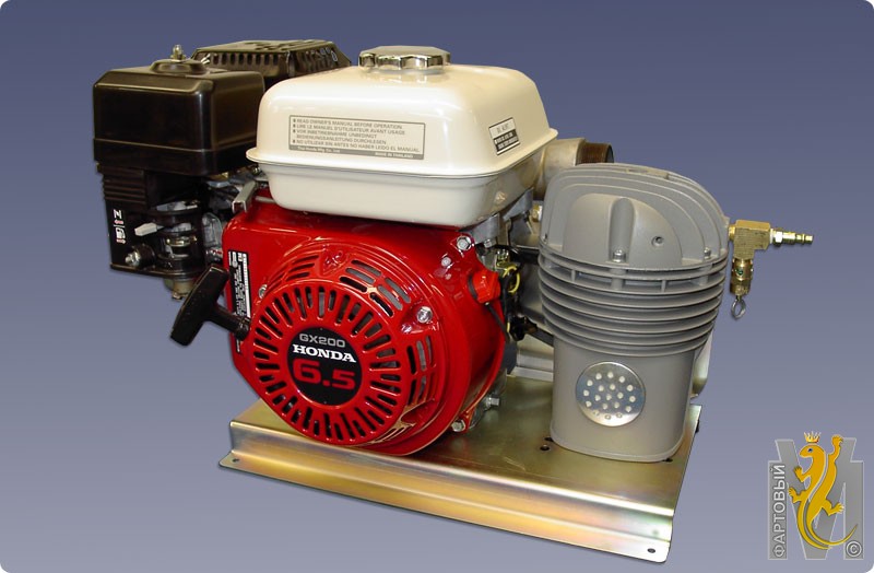

Волькин писал(а):Source of the post Вот это взял бы за эти деньги,НО есть но :grabli
Его уж сразу с помпой брать,отдельные станции подкачки на здоровые драги ставят.
Волькин
Сообщение Волькин » 19 янв 2018, 14:42
Большой писал(а):Source of the post Его уж сразу с помпой брать,отдельные станции подкачки на здоровые драги ставят.
так я и имел вот что на на картинке то и купил по этой цене тока как его купить без кидалова и 100% :-)

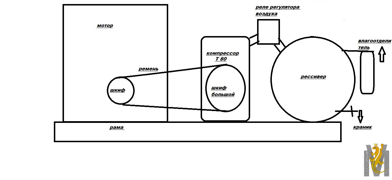

Сообщение Волькин » 19 янв 2018, 14:48
Вот обрисовал пока у себя в голове такую систему хука. Дополняйте что упустил? Двигатель лифан 6,5, компрессор Т80, реле регулятора не знаю какое пока лучше???, ресивер бочку из под фриона можно взять, влага отделитель конкретной марки тоже не знаю. Переходник шланги и все остальное в Новосибирске в магазине помогут.

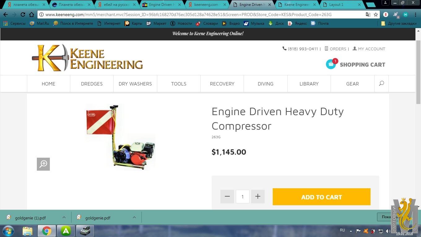

Сообщение Brobrok » 19 янв 2018, 15:01
то что на картинке это не помпа а просто двигатель с компрессором,а надо спарку с помпой для драги такую
