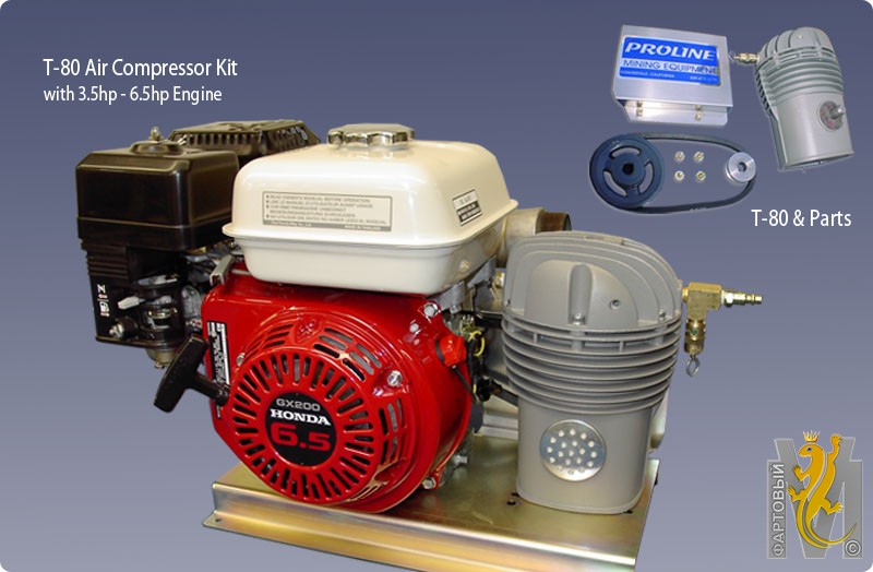

Так а если вот самому соберать по моей схеме то какое реле регулятора давления покупать под компрессор Т80?

Не надо там реле никаких

Большой писал(а):Source of the post Не надо там реле никаких
Расталмач мне пожалуйста почему не надо, я как понимаю принцеп работы такой: Двигатель крутит помпу постоянно и помпа качает воздух без остановки, в моем случае ставлю ресивер, накачал компрессор в ресивер допустим 5 килограмм, а дальше как без реле регулятора воздуха сбросник должен быть при избытки воздуха?я же под водой столько дышать не буду дойдет же предел какой то. Может я где то я по другому представляю принцеп работы? расталкуй :grabli :yes :-)
Водолазное снаряжение.
Сообщение Большой » 20 янв 2018, 09:27

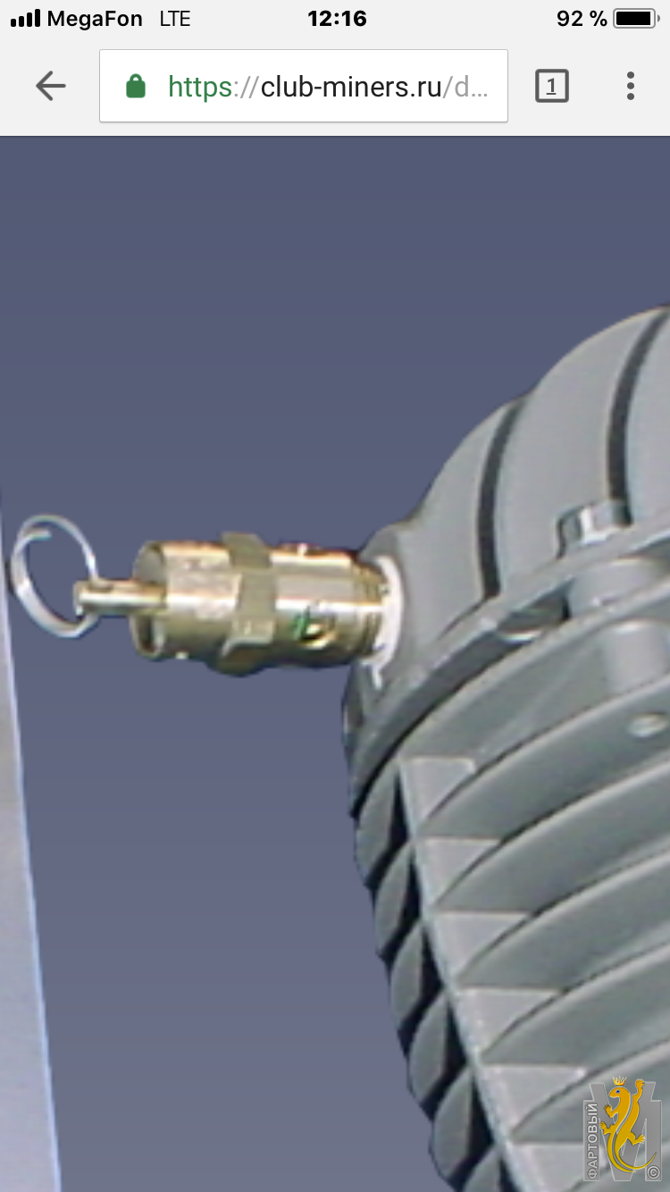

На компресоре сбросник стоит!!!
Отсечку на нем выставить надо 3-4 очка,одеть на него шланг и другой конец в воду опустить чтоб не свистел.

Большой писал(а):Source of the post На компресоре сбросник стоит
сбросник в самом компресоре стоит или отделена сбросник прикручивается? просто системы их без ресивера, а я все таки на ресивер настроин буду думаю.
Сообщение Большой » 20 янв 2018, 10:21
Волькин,
Рессивер нужен обязательно,в нем и вода скапливается и заглохнет мотор спокойно поднимишся.
Сбросник на компресоре,регулируемый!!!
Сильное давление не надо ставить клапана быстрее износятся,а на октопус обычно подается 4-4.5очка но и на трех октопус прекрасно работает.
Сбросной клапан!!!

Привет, подскажи пожалуйста размеры какие лучше сделать шкифа на компрессор Т80 и двигатель. Купил Т80 компрессор он без шкифа оказался, зато регулятор давления при нем :-)

Сообщение Большой » 11 апр 2018, 12:58
Волькин,
Шкивы на движок 40-50 диаметр, на Т80 180-200 мм. диаметром.
Ремень от 2108 для гены подойдет.
