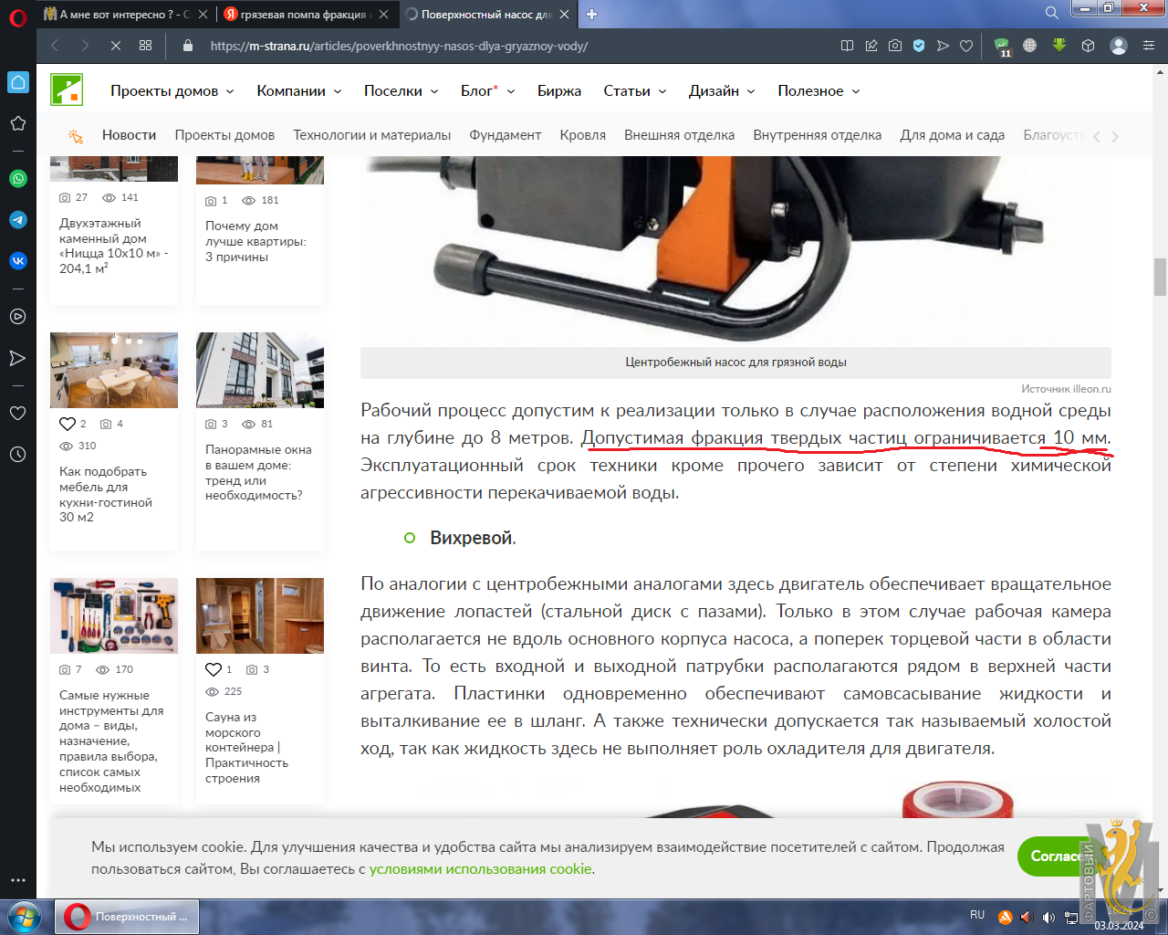

Alexandr писал(а):Source of the post песок и камушки 5-10фракция
А ежли в пульповод грязевую помпу "врезать"..? =-O :expect :levsha:
А мне вот интересно ?
Сообщение Михалыч » 03 мар 2024, 06:12
Ты хоть не позорься ;D
Ну ладно драгер херь городит, но у тебе ведь лоток есть :-D
Сообщение Романтик » 03 мар 2024, 07:42
Не, я канеш не специалистЪ как многие здесь, и больше полутора дюймов эжектора на двухтактной малютке в руках не держал :yes , но по логике то, - напор на подъёме гасится силой притяжения, а второй помпой эта сила уменьшается кратно, с такой мелкой фракцией в пульпе, грязевая отлично справится. Только нужно рассчитать (иль методом тыка) , в каком месте установить помогайку *PARDON* %)
Сообщение Михалыч » 03 мар 2024, 07:58
Через час от рабочего колеса останется только шпонка , а от корпуса дуршлаг :ugarau
Мутную воду только можно грязевой помпой качать. :yes
Сообщение Романтик » 03 мар 2024, 09:25
Понятно :thank
Думал что как в описании.. *PARDON* :-D
Куды мне до вас... :(
