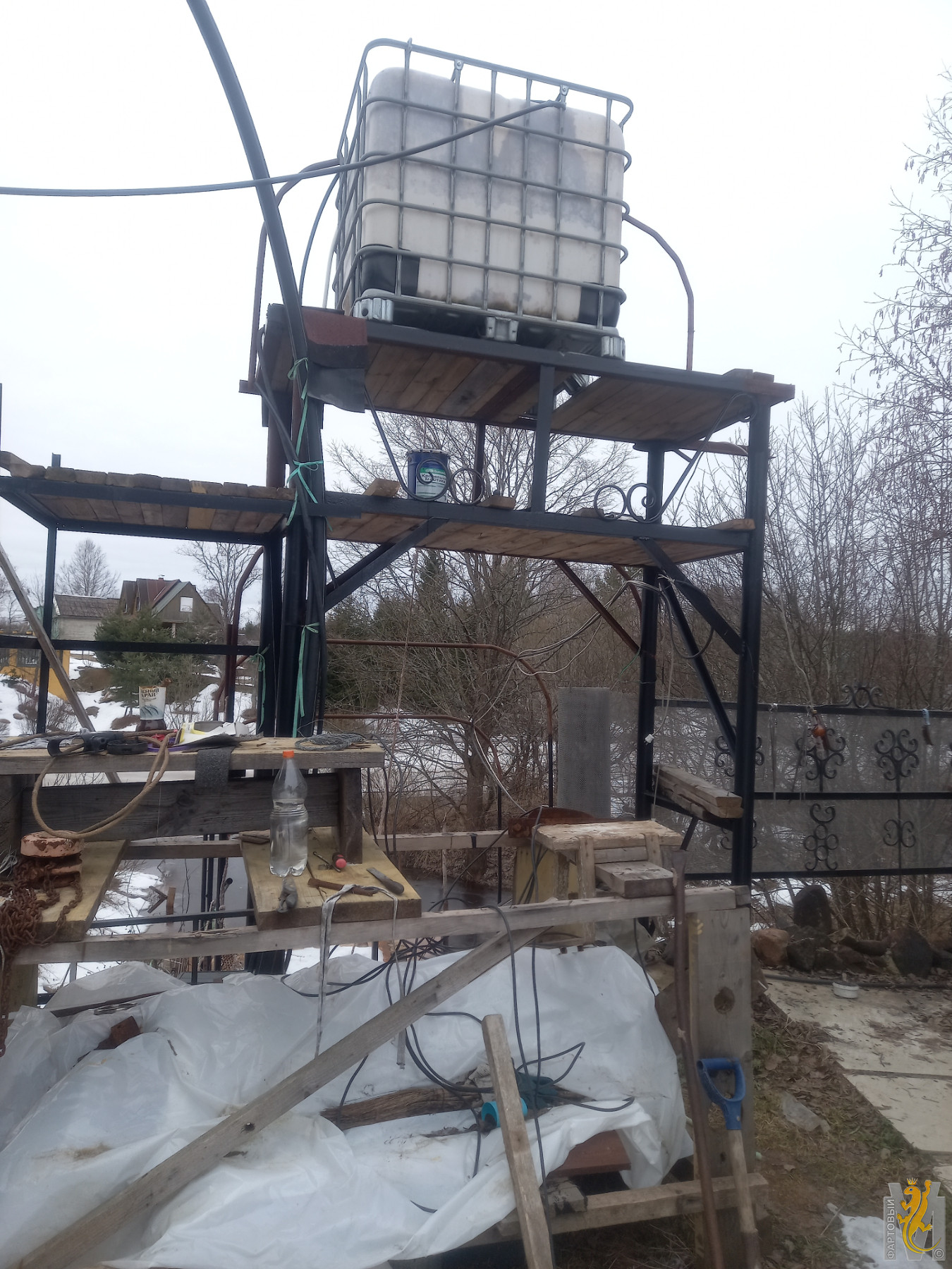

Местные условия фото

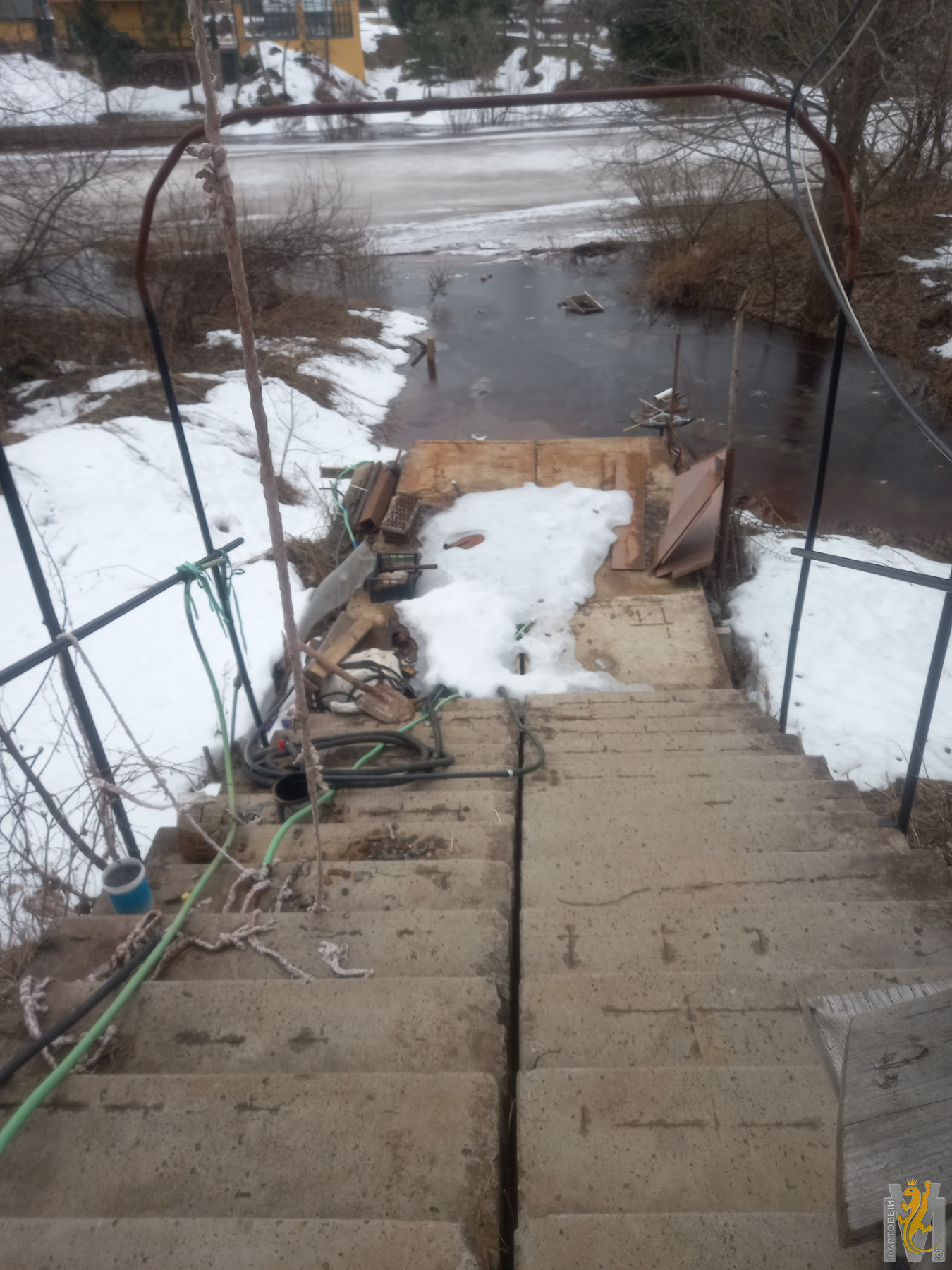

Сообщение Alexandr » 26 мар 2024, 00:08
Фото
Фото

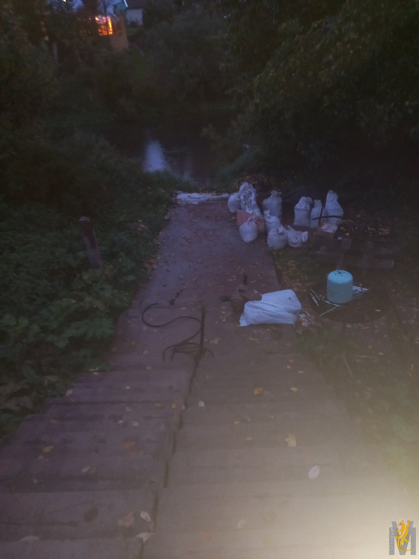

Сообщение Alexandr » 26 мар 2024, 00:14
Фото летом

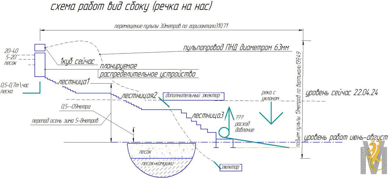

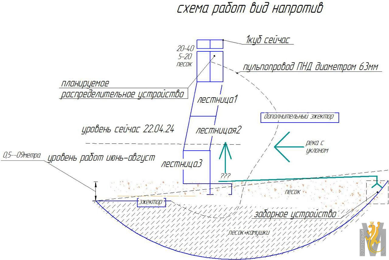

Схема
Alexandr
А мне вот интересно ?
Сообщение Alexandr » 26 мар 2024, 00:15
Схема2
Alexandr
Сообщение Alexandr » 26 мар 2024, 00:27
Gudini37 писал(а):Source of the post ...будет стремиться утечь обратно вниз... сухое осталось на берегу, а это та ещë задачка.
Если до приемного устройства то пускай течет вниз можно использовать повторно, если в плане формирования берега то геосетка, геотекстиль, габионы и т.д нехай течет в реку

Сообщение Alexandr » 26 мар 2024, 00:49
Павел Тагил писал(а):Source of the post Пробывали троещный через 6 м еще один -толку нет :grabli
Чем пробовали? Какая схема? Помпа? Напор? Расход? Высота установки?
Alexandr
Сообщение Alexandr » 26 мар 2024, 00:56
Gudini37 писал(а):Source of the post Если песочек, то...
Тут эффективность выражается не только в кпд, но и в высоте подъëма, дальности транспортировки пульпы... та ещë задачка.
Эжектор позволит подавать грунт-пульпу в требуемые места точечно (габионы, пляж сделать, намыть "балконы"), так же забирать фракцию требуемого размера.

Alexandr, те задачи и имеющиеся у вас возможност, не сопоставимы *PARDON*
Сообщение НеУРАвНоБеШЕнНЫй » 26 мар 2024, 18:33
Максимум если на первой же терассе, ставить каскад отсадок.. . А дальше поднимать сухим :thank
Сообщение Student17 » 26 мар 2024, 23:19
Я не совсем вкурил схему. Но при использовании качественного геотекстиля и отсыпке берегов по фэн шую( нужно пообщаться с офицерами советских инженерных войск) идея имеет место быть. Но скроить точно не выйдет. Тут нужно считать экономику процесса очень тщательно. И не экономить на гео образующих материалах.
Ну объемы воды нужны на порядок выше. От 10 кубов
Сообщение Gudini37 » 26 мар 2024, 23:27
Обьëм не сделать такой конструкцией, даже если будет поднимать на такую высоту, надо городить отстойники по несколько десятков кубов. А потом их надо опорожнять. Опять же как?
Пускай течëт обратно в реку не прокатит, если только пускать ниже по течению, но тогда образуется отмель (дамба)
Так чтобы текла чистая водичка в обратку не получится, будет многокилометровый шлейф эфелей мелкодисперсных.

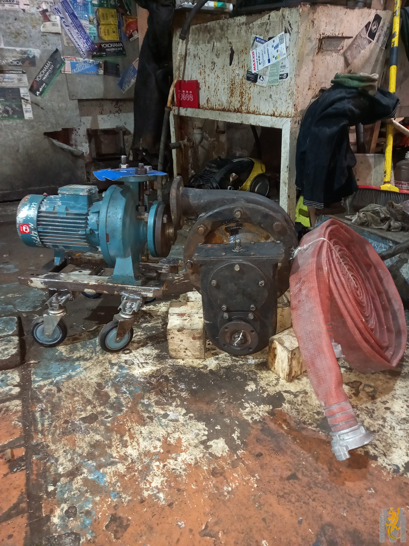

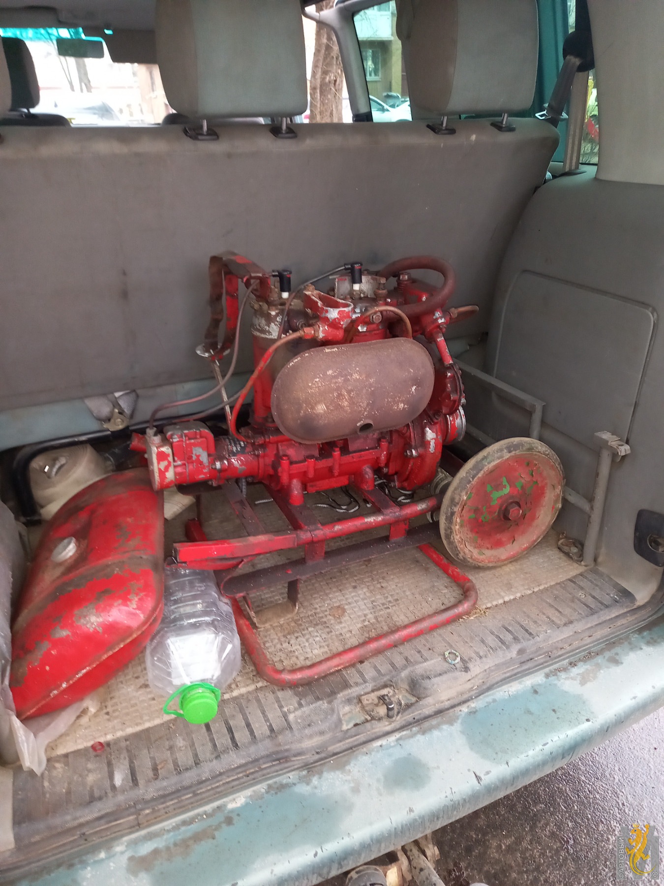

Вот такая штука у меня появилась... Кидайте камни...
Alexandr
Сообщение Alexandr » 30 мар 2024, 17:29
Моя прелесть... Отмотал 450км за ней.

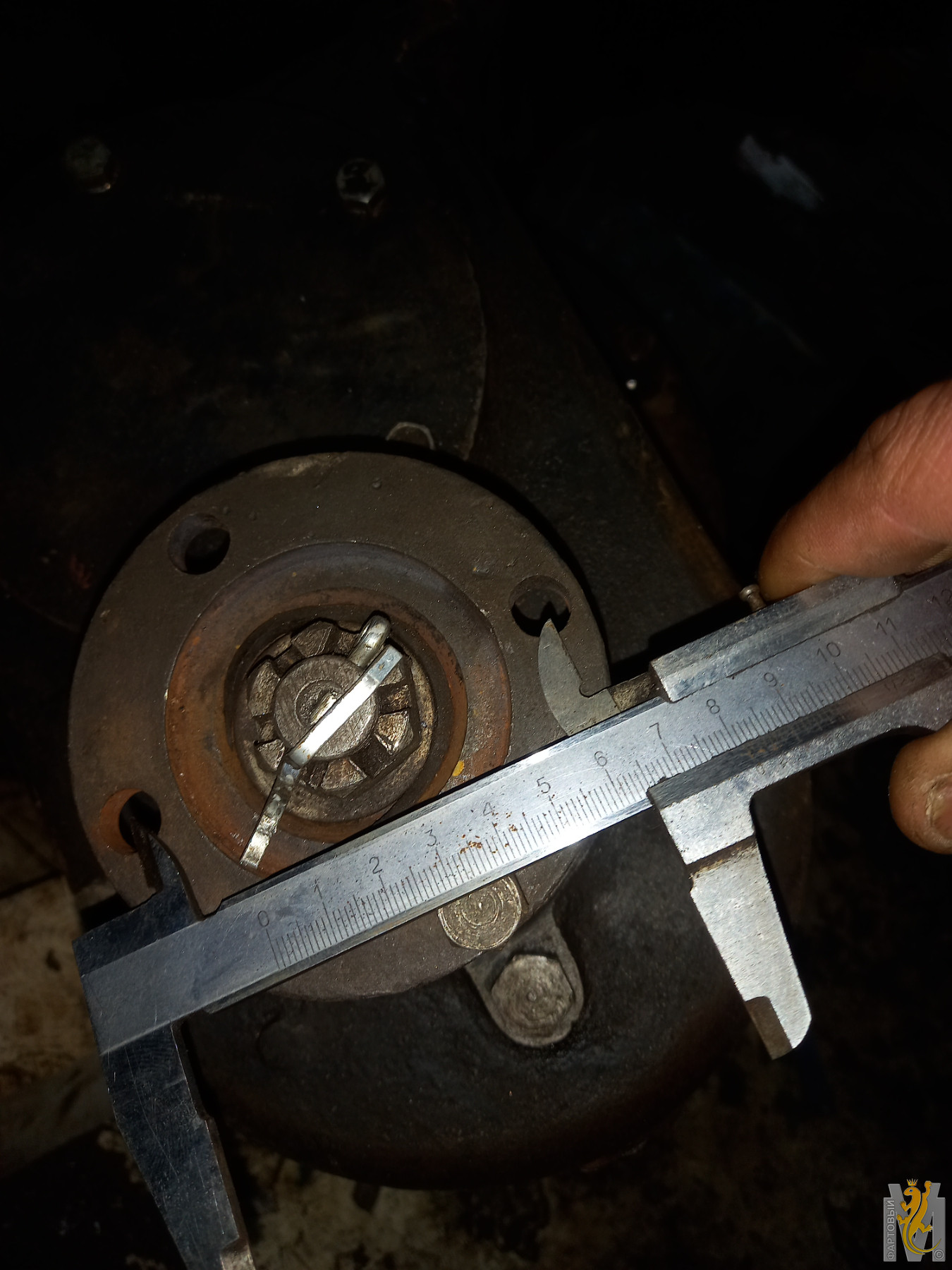

Сообщение Alexandr » 02 апр 2024, 22:26

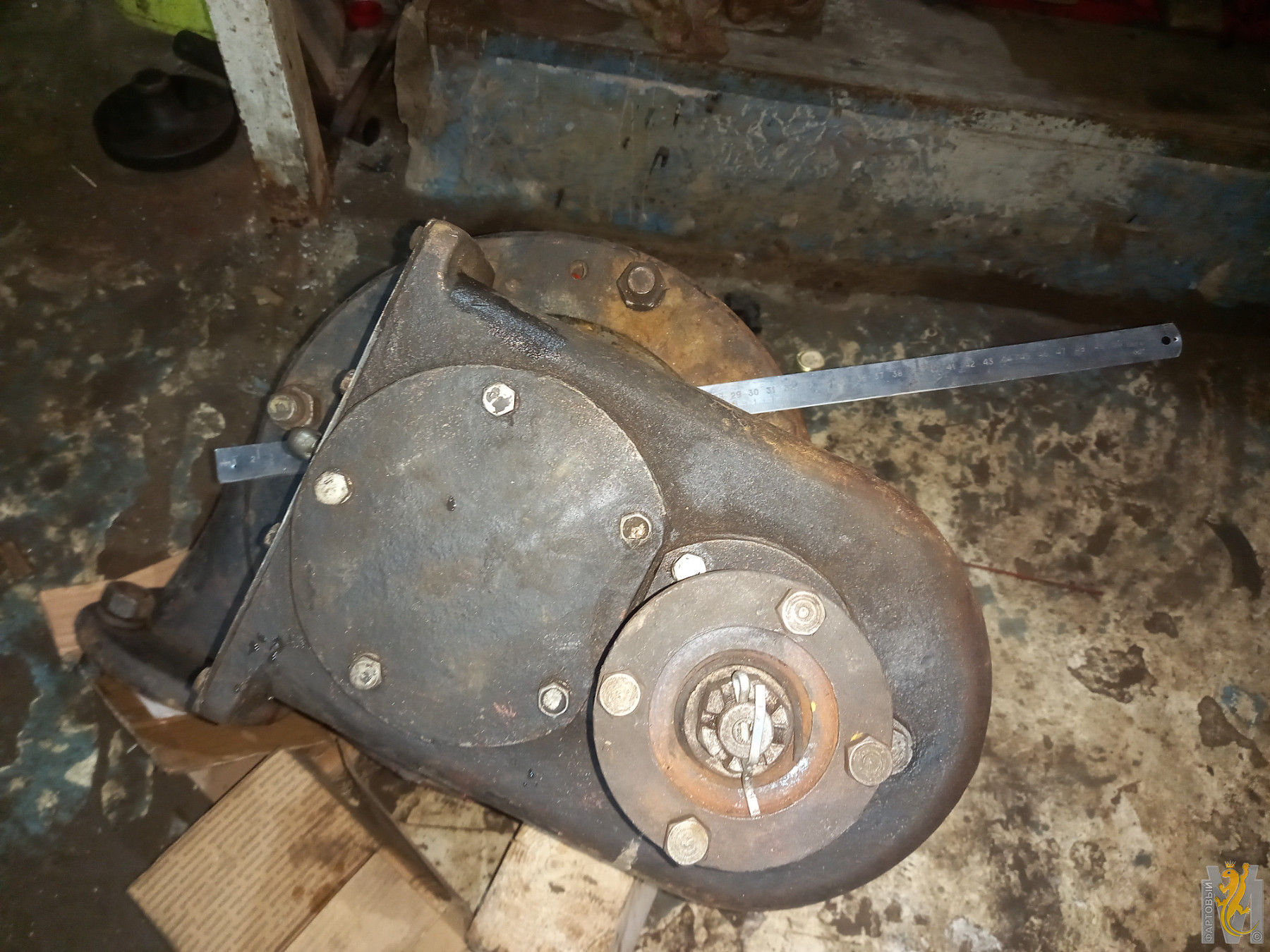

А мне вот интересно что это за штука?
Alexandr
Сообщение Alexandr » 02 апр 2024, 22:29
А мне вот интересно: чем ее крутят? какой фланец надо? Водопроводные фланцы 15,20,25 не подходят
Сообщение Gudini37 » 03 апр 2024, 05:58
Скорей всего туда кардан прикручивается, ЗИЛ, ГАЗ... Мож УАЗ либо тракторный от ВОМ
