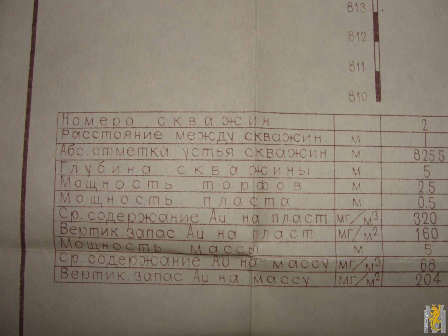

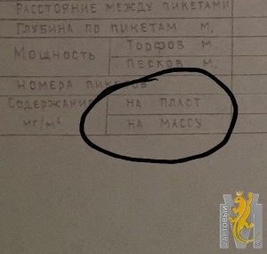

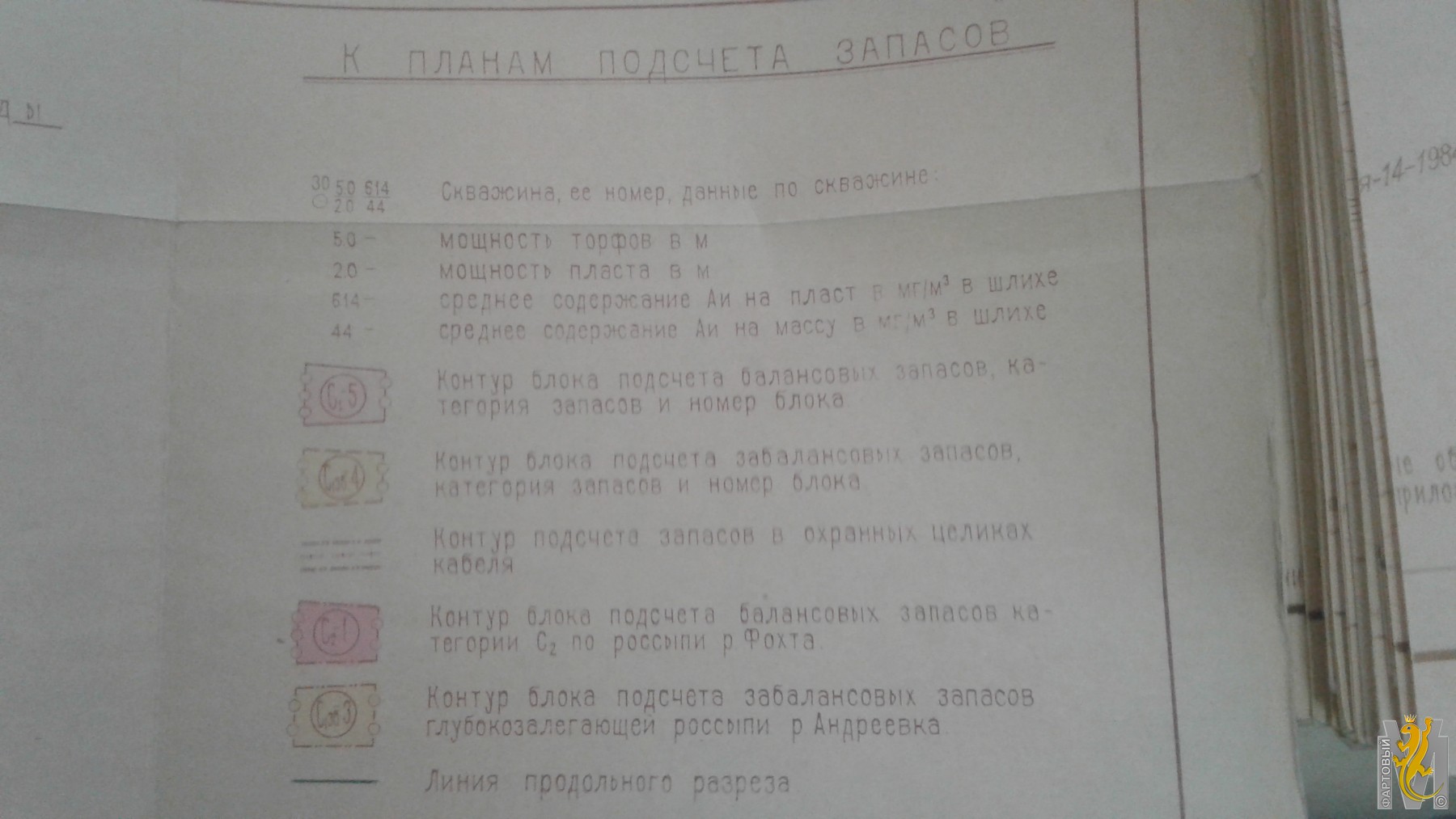

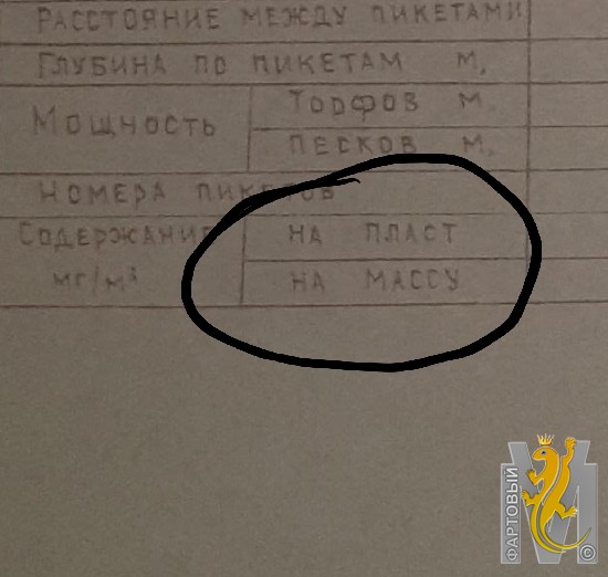

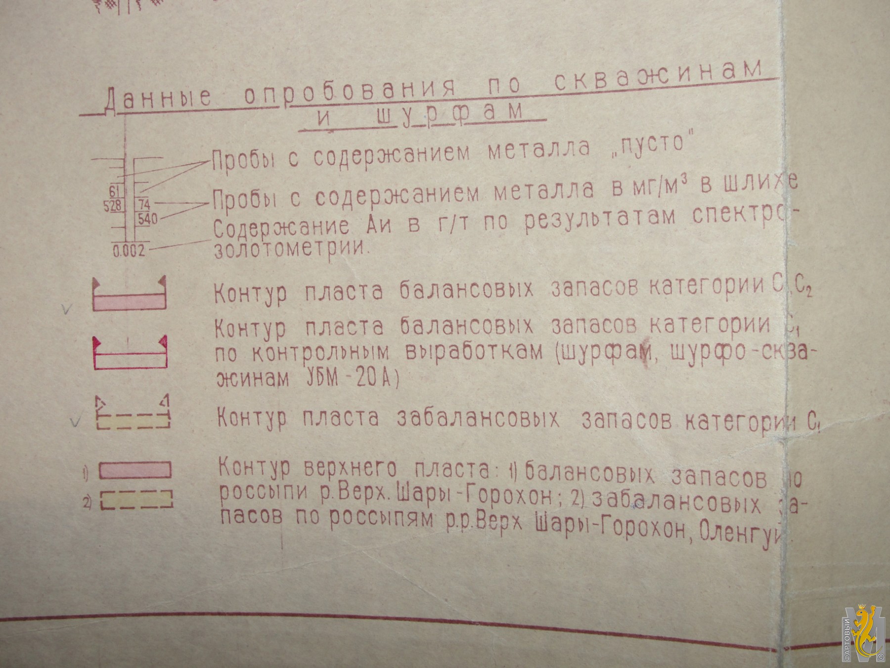

Сообщение Камчадал » 18 дек 2018, 11:42
Содержание на пласт и
Содержание на массу
Разъясните разницу по существу?!
Догадки есть, но хотелось бы услышать от экспертов :thank
Сообщение Михалыч » 18 дек 2018, 11:59
Где такое вычитал?
Содержание считают на куб, если рудное то тонна.
Пласт определяют по толщине (высоте).
Камчадал
Сообщение Камчадал » 18 дек 2018, 12:39
В описании к линии (траншеи)
Сообщение Михалыч » 18 дек 2018, 12:43
Геологов надо пытать,они это выдумывают :yes
Камчадал
Сообщение Камчадал » 18 дек 2018, 12:48
1979 год отчет
Может сейчас так не считают уже!?
Сообщение Михалыч » 18 дек 2018, 13:11
Всегда одинаково считали, просто в траншее должна быть указана мощь пласта .
Камчадал
Сообщение Камчадал » 18 дек 2018, 13:24
Содержание на пласт, вроде понятно - мг/м3 в песках
Возможно содержание на массу это = пески + торфа?
Сообщение Михалыч » 18 дек 2018, 13:44
Метры в кубе написаны!
Вскрышу пишут отдельно - 3 ,5,10 метров и содержание в ней не считают.
