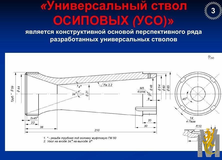

Вот потихоньку справедливость начинает торжествовать. Это насчет углов конусности пожарных стволов. Я писал - что суммарный угол не более 13 градусов, то есть на сторону - не более 6,5. Иркутчане этот угол снизили до 4х градусов на сторону - суммарный угол получился 8 градусов - и результат не заставил себя ждать. Так что Воля - выкинь ты заумные книги по расчетам гидроэлеваторов - где указан угол в 15 градусов на сторону - и переходи чисто на практику. Мне не поверил - на этот раз иркутские конструктора практики тебе нос утерли.
Сообщение Bola » 22 янв 2017, 18:19
8 градусов - это у них угол в сторону выхода, а со стороны подачи воды угол 34 градуса :ugarau Читай внимательнее :ugarau

ОН говорит что 18 это сопло наверно,пожарник молодец любопытный :-D
Сообщение Александр » 22 янв 2017, 21:12
А на чертеже 21 *PARDON*
Курд
Сообщение Курд » 22 янв 2017, 21:29
На 23 секунде говорит что 18
