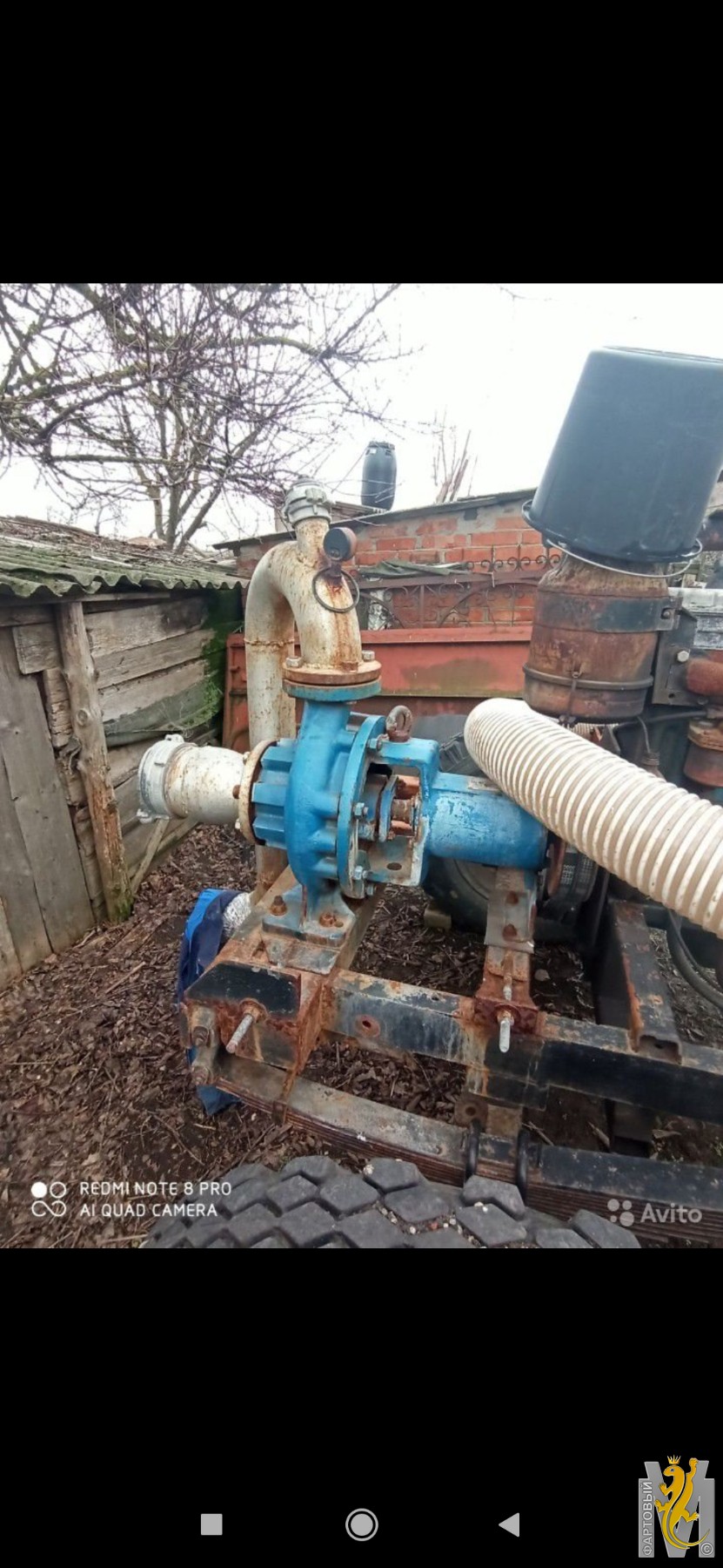

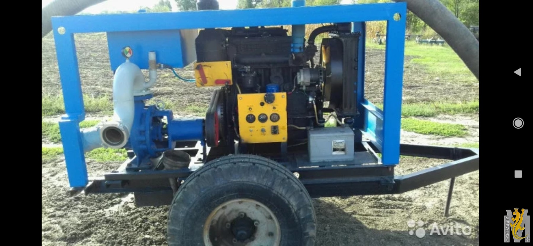

Есть у меня мотор td27 вот на него думал поставить! Вот нашел на Авито

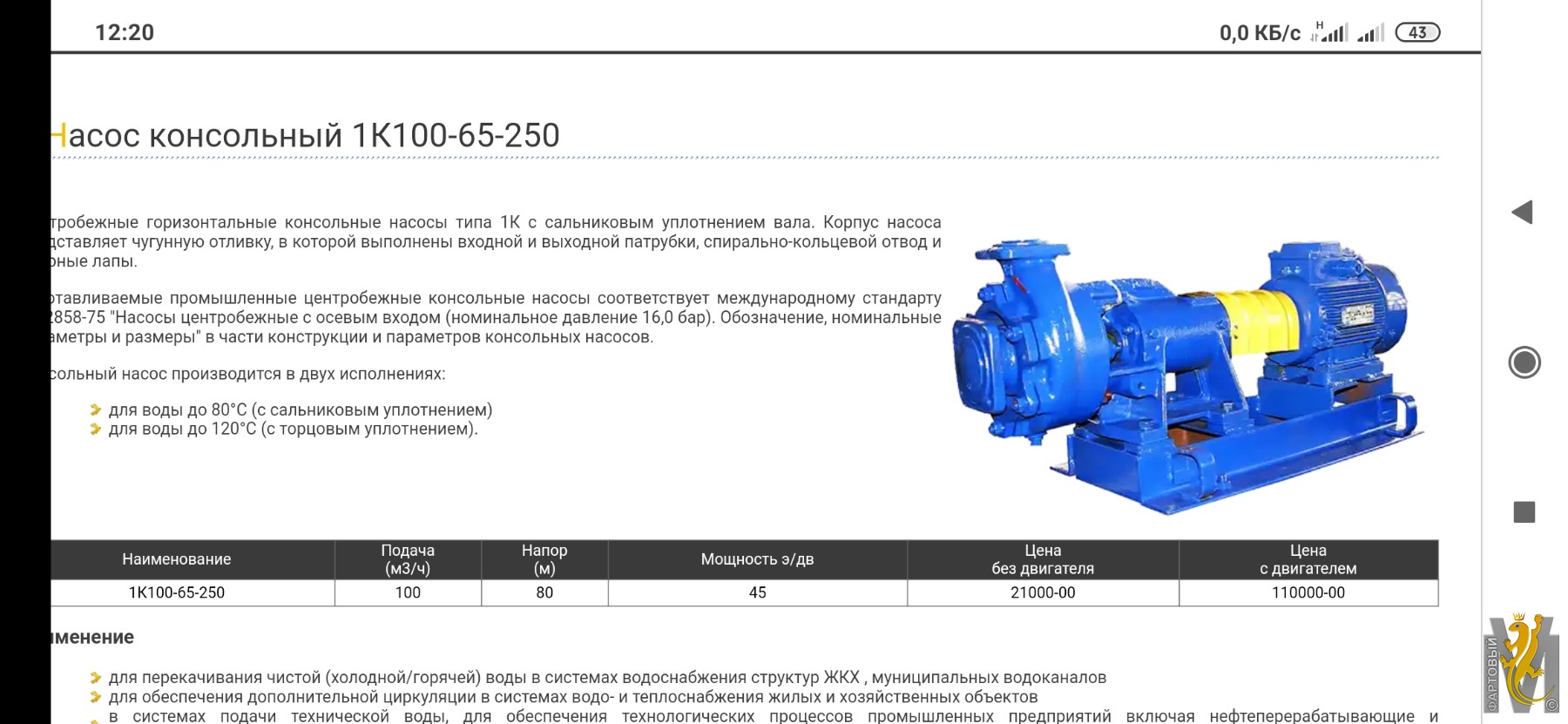

Что-то не правильно насчитал! На пн-40 ставят qd32 норм тянет а тут аж150 надо
Электродвигатель на помпу
Сообщение Медоед » 02 фев 2020, 17:21
Пользую КМ80-65-200... :yes *THUMBS UP* Обороты у производителя смотри... У меня 3000... Бывает меньше... но не больше. Двс 3000 крутить не будешь... Если будешь то хватит 60 кобылей... На 3000 ДВС выдаст полную мощь... Если нет то с запасом надо ДВС и повышающий редуктор... :yes

Насос точно не подойдет он расчитан на работу с входным давлением.
И с какого боку кпд с лошадьми перемешались :ugarau
Квт1.34 перемножили и прибавили 20% чтоб двс не на максималке пахал. Вазовский мотор уже потянет сей насос,только он не подойдет так как для чистой подготовленной воды.

Большой писал(а):Source of the post для чистой подготовленной воды.
К производителю зайдите... Там есть назначение. :yes Одно из них - пожарный насос из водоёма... И есть допуск по твёрдым частицам. Да он не самовсасывающий... Улитку заливаешь и попёр. :yes А что с киловатами? 45 кВт - 60 кобылей ...примерно... Насосу надо 3000 об. Четырёхтактник свою мощь развивает по нарастающей... Если мотор 60 лошадей... на холостых их там не будет. Примерно на 3000 и выскочат все лошади...Можно без запаса крутить... Другое дело- зачем? Поэтому мотор с хорошим запасом по мощности и повышающий редуктор. *PARDON*
Михалыч писал(а):Source of the post про всас и выкидной
В названии есть...100-65-250 ... из них 100 всас, 65 выход и 250 диаметр рабочего колеса.... :yes Про свой неправильно написал... КМ80-50-200.

Ты посмотри на трубы и гайки :yes
Обои одиноковые :yes

Михалыч писал(а):Source of the post на трубы и гайки
Там фланцы... какие хошь гайки крепи... :yes

Медоед ,ты на трубы смотри ,а не на фланцы !
Визуально видно что гайка на выкидном не меньше 100 мм.
Чугун протирает быстрей чем железо :yes

Михалыч писал(а):Source of the post Визуально видно что гайка на выкидном не меньше 100 мм.
Так он спросил за насос... При чём тут гайки и трубы с насоса на авито? Неизвестно назначение того насоса... А про ресурс... Такие насосы качают воду на дачные посёлки с весны до осени... ГОДАМИ!!!! Качают из водоёмов... Им нет сноса! :yes Песок может и ушатает ... на замкнутый цикл не пойдёт...без отсадки взвеси... :yes

Вот и надо этой улитке мотор от Зила или Маза :yes

:-D *PARDON* Ей надо 3000 оборотов и 45 кВт. От сюда и плясать....Можно и от К-700... Только зачем? :-D

Ну да,посчитал сам ,надо 60 сил чтоб заменить 45 квт :yes

Мотор выбирается по крутящему моменту на требуемых оборотах. Посмотрите в каталогах крутящий момент электродвигателя 45 кВт на 3000 об/мин. Затем подберите ДВС который на 3000 об/мин даст такой же крутящий момент.

Движок от ВАЗ-21213 с максималкой 80 кобыл на оборотах 3000 крутит генератор 30 кВт, более не тянет. На оборотах 1500 тянет не более 15 кВт. Так что добавив к 80 кобылам, что есть 30 кВт в электрическом эквиваленте, еще плюсом 50% для дотягивания до 45 кВт в электрическом эквиваленте, получаем 120 кобыл, что есть движок от волгаря или уаза, ЗМЗ или УМЗ.

нагрузку в 30 не вывезет :yes у нас кразовский на 30 при полной на номинальных
Сообщение Bola » 07 фев 2020, 18:54
Вывозит еще как :yes Посмотри в интернете и обрати внимание на обороты. Стандартные генераторы крутятся на оборотах 1500, а на 3000 крутящий момент существенно выше, только генератор дороже, а моторесурс ДВС в 2 раза ниже соответственно.
