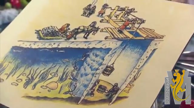

Когда определишь глубину,делаешь щуп на 16 с ручкой чтоб прощупать пески,их слышно по скрипу,можно ещё типа желонки сделать и при определённой сноровке можно взять пробу :yes
Работа со льда.
Сообщение Михалыч » 12 окт 2017, 07:49
Ещё надо определится можно или нет сложить породу прямо у шурфа,чтоб не таскать на берег.
Выкладываешь плёнку или рекламные полотна на постель из жердей ,главное чтоб по весне не утонуло и хватило воды помпе для промывки того что достали.
Работа со льда.
Сообщение Михалыч » 12 окт 2017, 07:54
Подготовкой уже нужно заниматься сейчас, пробить путики если кататься на снегоходе, завести можно даже инструмент и бенз,если по болоту можно ходить то надо уже искать и готовить места для складирования грунта.

есть метод намораживания ледяного купола,воду откачал и в труселях там ползай.
