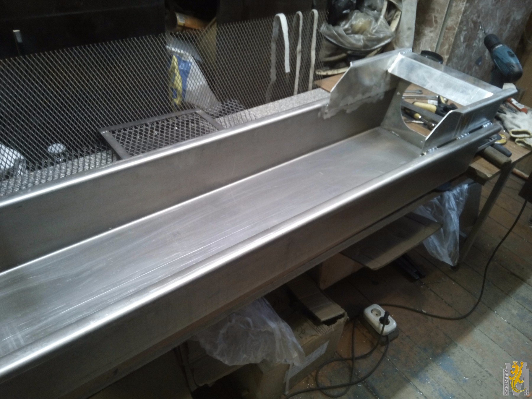

Поток перед колодой нужно выровнять и успокоить. А как это реализовать значения не имеет, как вариант мне нравится компоновка Художника, с двумя секторами, первый выполняет роль колоды глубокого наполнения, потом грохот с проволокой рояльной, и вторая колода с режимом мелкого наполнения, где уже на колоде номер два реализован стабильный поток.

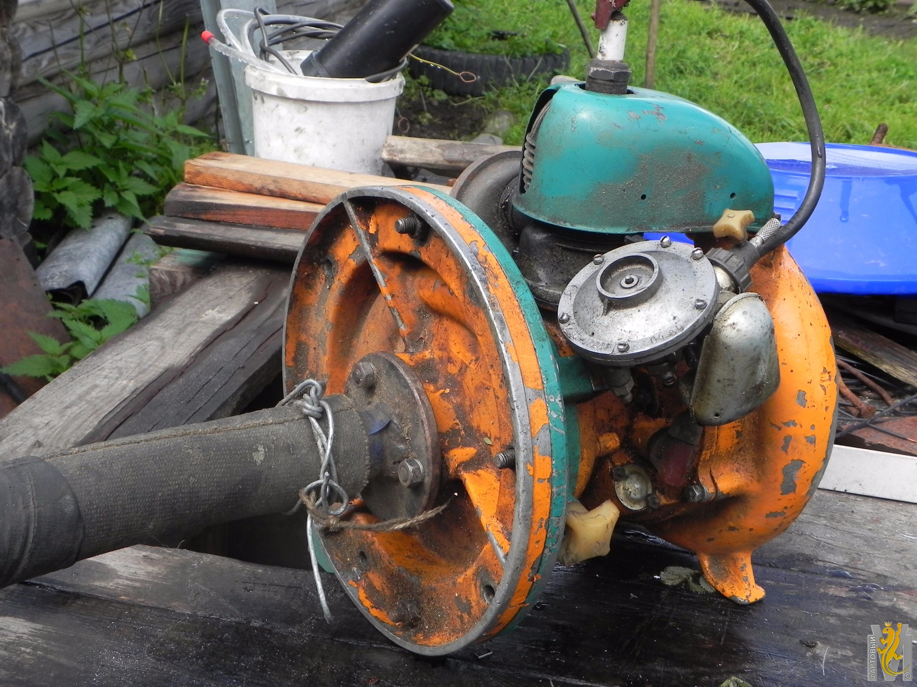

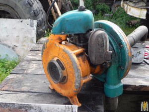

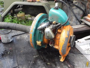

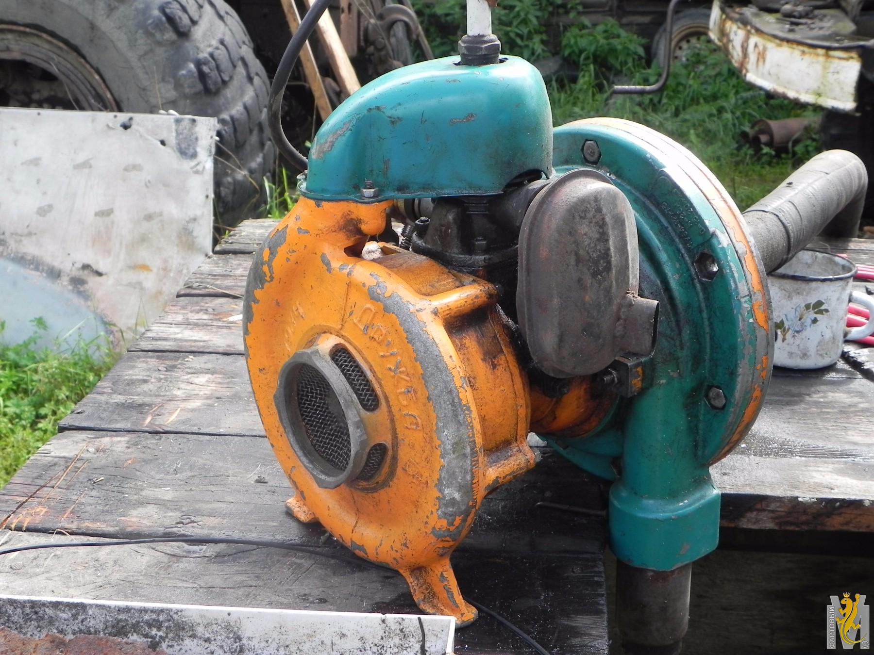

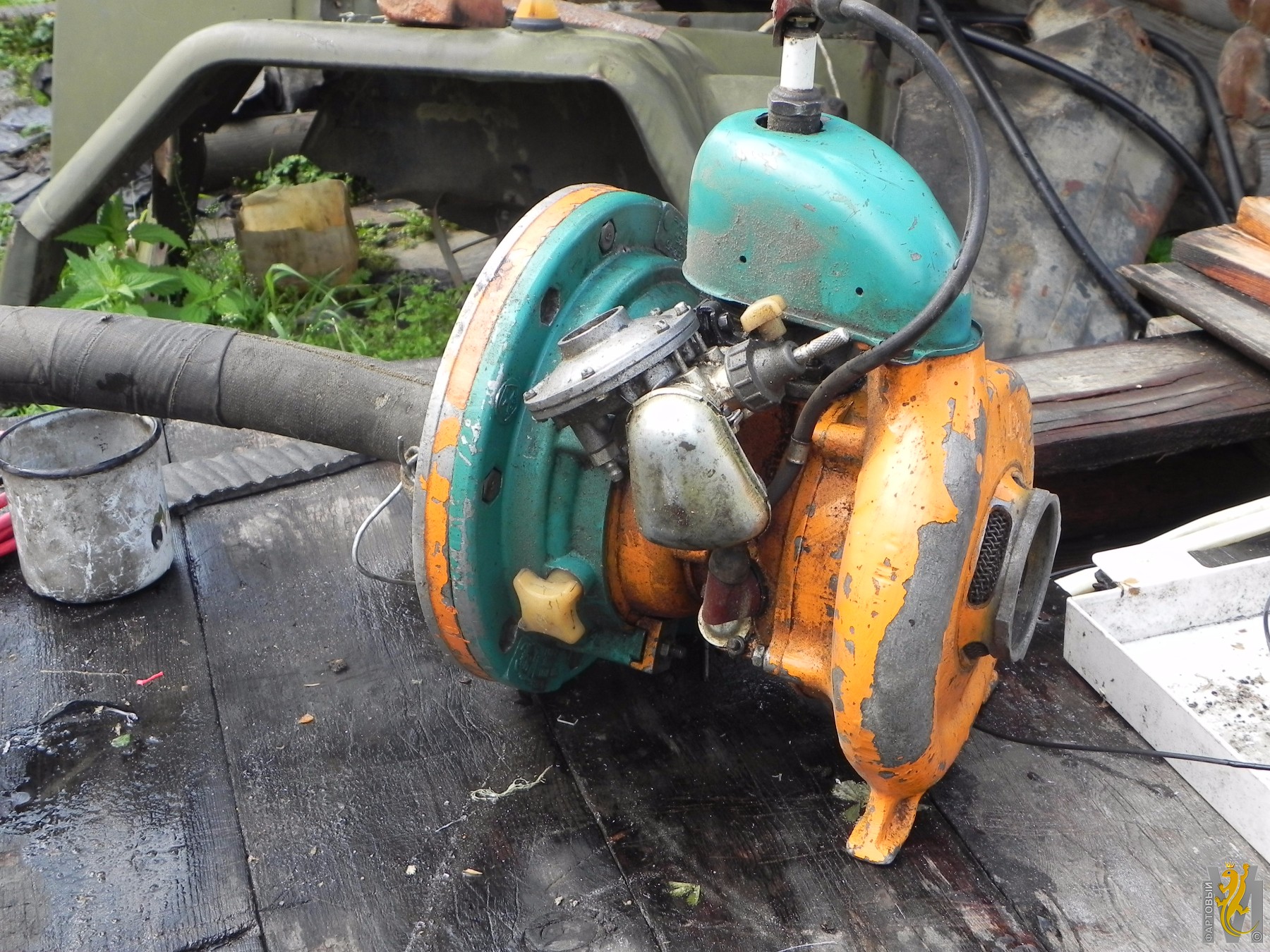

Привет сотоварищи... Нашел в гараже помпу на базе пилы дружба. Можно ли ее использовать в качестве начального варианта для мини драги? Или не заморачиваться?
Саныч48
- Мечтатель
Как построить драгу
Извиняй, Михалыч...Несколько часов листал раздел-ответа не нашел. Если не трудно, ответь пожста, можно ли ее использовать в качестве стартового варианта и если да, то с каким эжектором и какие диаметры рукавов (а лучше с рекомендацией)
Как построить драгу
Слабовата она для эжектора,на бункер воду подавать пойдёт
Можно попробовать поставить на мотор сил в пять,там и колесо узкое и качать должна,но это всё эксперименты.
Есть такие же на три ступени,вот те давят прилично и на эжектор хватит.
Фотку поставь посмотреть какая у тебя.

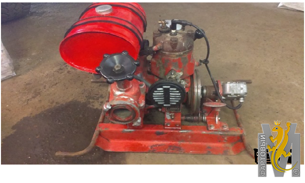

Продают б\у мотопомпу М-600, предназначена для тушения пожаров, а так же может использоваться для перекачивания воды и полива.
Технические характеристики:
Продуктивность при полном напоре 60 м.вод.ст. и геометрической висоте всасывания 1,5м, л/мин 600. Наибольшая геометрическая высота всасывания, м 6 Диаметр всасывающего патрубка, мм 80 Даметр выкидного патрубка, мм 70 Ёмкость топливного бака, л. 8,5 Габаритные размеры, мм: - длина 840 ширина 665 высота 650, Масса 58кг. Двигатель Бензиновий, двухтактный, карбюраторный Мощность двигателя при 3000 об/мин — 9,6 кВт(13л.с),Топливо 20 частей бензина А-80 или А-76 и 1 часть масла АК-10 (по объёму) Насос Центробежный, одноступенчатый, консольный Вакуумный аппарат Ротационный Время всасывания при геометрической висоте всасывания 6 м. Не больше 50 с.
15000 тыр
Вес 57 кг...
15000 тыр
Вес 57 кг...

Ты нам про мп-600 рассказать хочешь ,ох и даёшь Саныч
Улитка на пиле слабая,всас тоже менять,,этот схлопывать будет.
Про мп-600 и 800 почитай в темах про помпы и как поставить мп на мотор.
Как построить драгу
С весом наврали и цена высокая для б.у помпы.

В объявлении М 600 фото шлю
