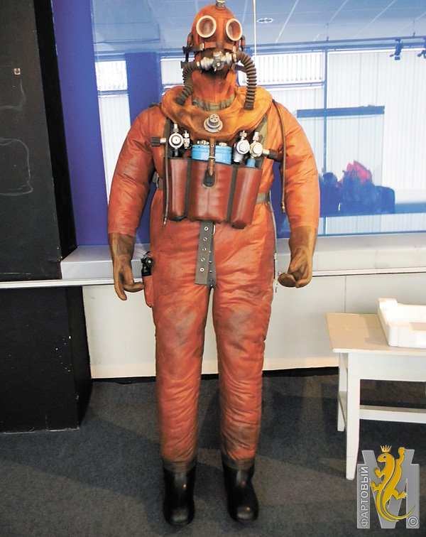

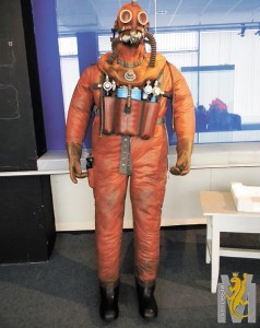

Сообщение Михалыч » 05 ноя 2016, 20:25
А какой костюм самый хороший, чтоб тепло было, и маску соплями не мазать :ugarau
на службе вот такие были.
так одеваешь свитер и штаны на верблюжьей шерсти, и тепло.
через торпедный аппарат только жарко выходить.
