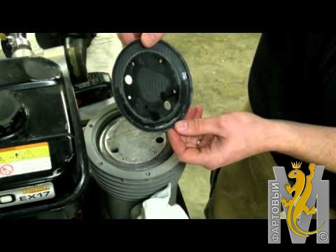

Сообщение Brobrok » 23 янв 2019, 13:57
ну это то да ,но там специальный для дыхания мембранный ,я тоже сначала думал и автомобильный пойдет даже от матраса надувного :yes но потом решил что никаких кроме проверенных ,а то потом поздно будет под водой :yes

Сообщение Brobrok » 23 янв 2019, 15:15
да дело не в этом поженить можно разобрать ,и эталон не эталон они все там тоже копируют хрен знает у кого ,но в башке этой весь и принцип ,для дыхания она ! селикогель у меня тоже стоит на компрессоре машины красить ,нормальная кстати тема ,я сам первый загорелся скроить но узнал сначала почему нельзя ,масло греется и выделяет такую шляпу от которой ты на дне вырубишся и все ,а они все железки ломаются не в эталонах дело , ты нам еще пригодишся :-D
https://www.youtube.com/watch?time_continue=270&v=Fnx-vBSQS7Y
