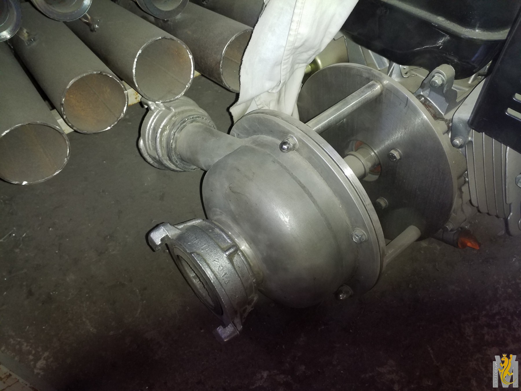

Там колесо правильное ,широкое как на мп 800 б.
Ставят их на пищевых предприятиях для перекачки продуктов.
С цистерны подаётся самотёком и она давит .
Не закачивает от того видимо что места много между колесом и корпусом.
Но давление большое и воды много даёт.
Делают их у нас в Екб и цена её 38 руб была.
Директор не понял меня видимо что мне надо,сделали под заказ с резьбой ,испытали там от бочки,давление 70 метров было ,домой привёз ,а она качать не хочет :-D
Сальник там не убиваемый,как на мп 600 :yes
На вертикальный насос поставить ,утопить и сама качать начнёт :yes

А нельзя выкидной вверх поднять и в сетку всаса клапан сделать...
Сообщение Михалыч » 13 мар 2019, 07:03
Такие улитки и работают с сетками со всасом,но эта не желает ,сбрасывает.
Надо чтоб источник воды был выше.
Всё в видео рассказано - кубовая помпа и эта у места работ.
И воды много и давление обалденное :yes

сними крышку покажи ,че за колесо и как оно прилегает ли плотно к всасу?

Не прилегает оно плотно ,выше писал про это .
Сообщение Brobrok » 13 мар 2019, 14:38
Значит и сосать оно не будет, круговорот воды получится, со стенок крышки опять в колесо если не прижато оно горлом к всасу, на мп миллиметр зазор поэтому тяга сильная :yes

Ты выше читал про испытания с бочки?
70 метров показывало на прямую.
Заявлено давление 50 метров.
Вода самотёком с бака.
Про всас тоже писал :yes
На фотке видно -колесо напротив выкидного и расстояние от всаса видишь?
Можно уменьшить конечно и всё заробит,но заморачиваться неохота.
Надумаю продавать ,может и переделаю.
Но она такая баще,одна помпа за 100 метров например,вторая у ямы и горюшка знать не будешь :yes
Сообщение Brobrok » 13 мар 2019, 16:46
Я помню испытание на электро двигателе где бешеные обороты были, там при таких оборотах хоть крестик ставь от стиралки вместо колеса и то даст напор
Сообщение Большой » 13 мар 2019, 18:39
Не придумывай там мотор стоял с холостым ходом 3200 об,с нагрузкой 2800об.

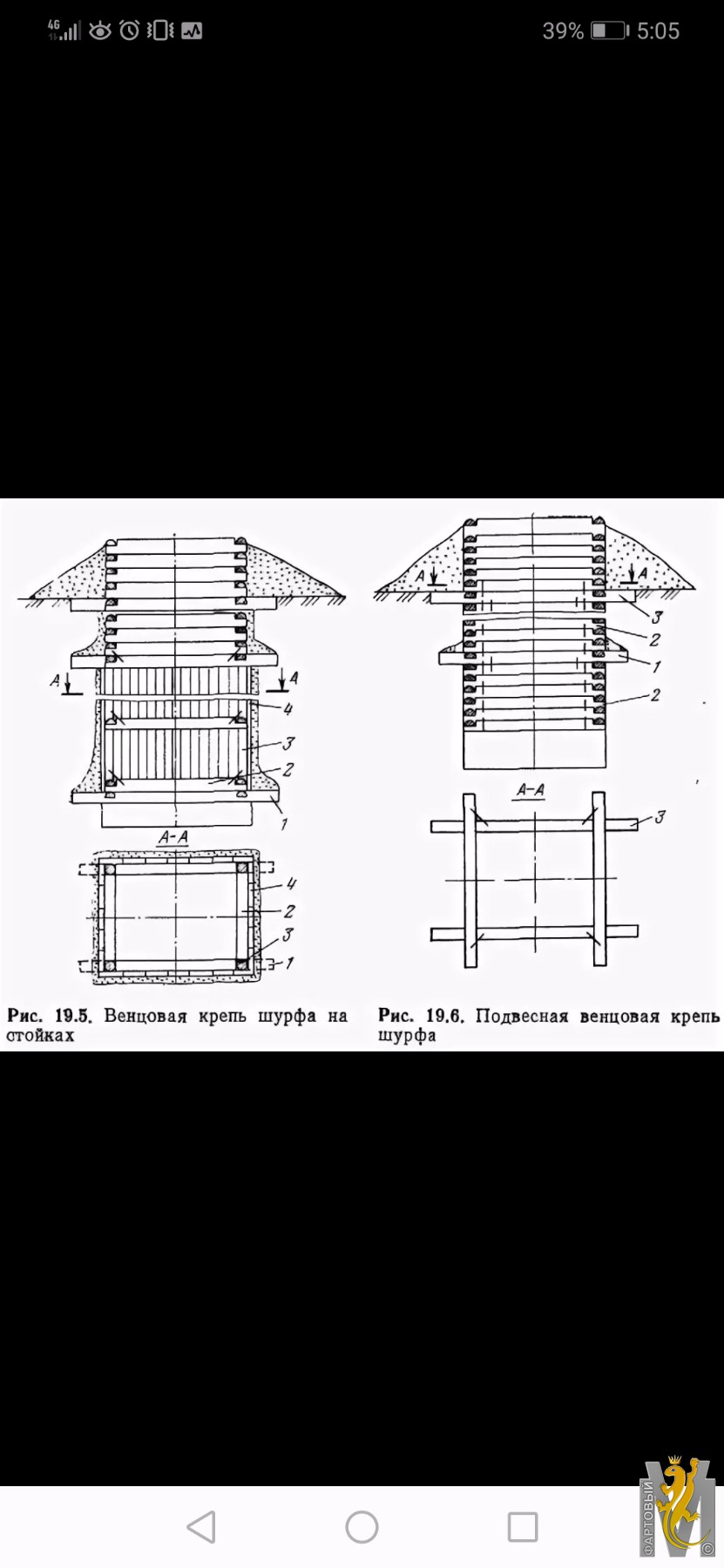

1. Нашли место подходящее надо бить шурф. Как правильно делать крепи? Чтоб шурф 1.5*1 не стала могилкой. Как правильно крепить если снизу подставлять при углублении и чтоб крепи не мешали в шурфе работать? Если делать сверху ,то как просаживать сруб(крепь)

Ну если вода не давит там надо понять для начала, как избу кладут? Замками :yes и распорами

Brobrok, избы кладут снизу вверх. А в шурфе?

Смотри выше на картинку образно представь чтоб держалась это дело через несколько рядов крепи видишь врезается шире как балки получаются, опять метр ушёл опять строишь и балку с низу, чопики распорки там если голова работает додумаешся главное чтобы все прочно было

Brobrok, я понял что крепить шурф это как сруб для колодца. Сплошняком =-O ?
Поправь если не так
Аврелий
Сообщение Аврелий » 30 мар 2019, 05:33
Для сруба надо или скобы или пилить в замок. А это подгонка значит время. А шурф разведочный. Предется не одну избу поставить пока нужное место найдешь :-D
