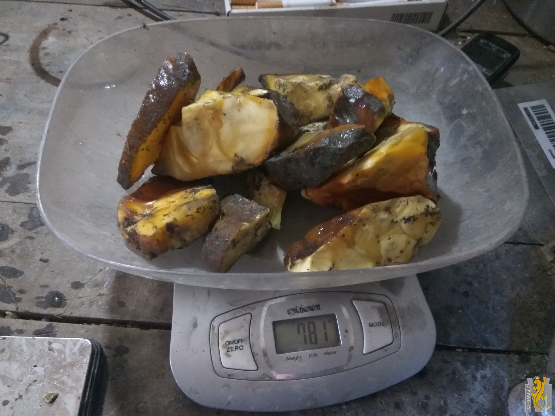

Они моими эжекторами добывают больше чем их катера весят :-D

Михалыч, да мне хотябы 3-4 в день :-D
Богдан
Не зная броду - не лезь в воду .
Сообщение Богдан » 20 май 2019, 19:30
Михалыч, кг

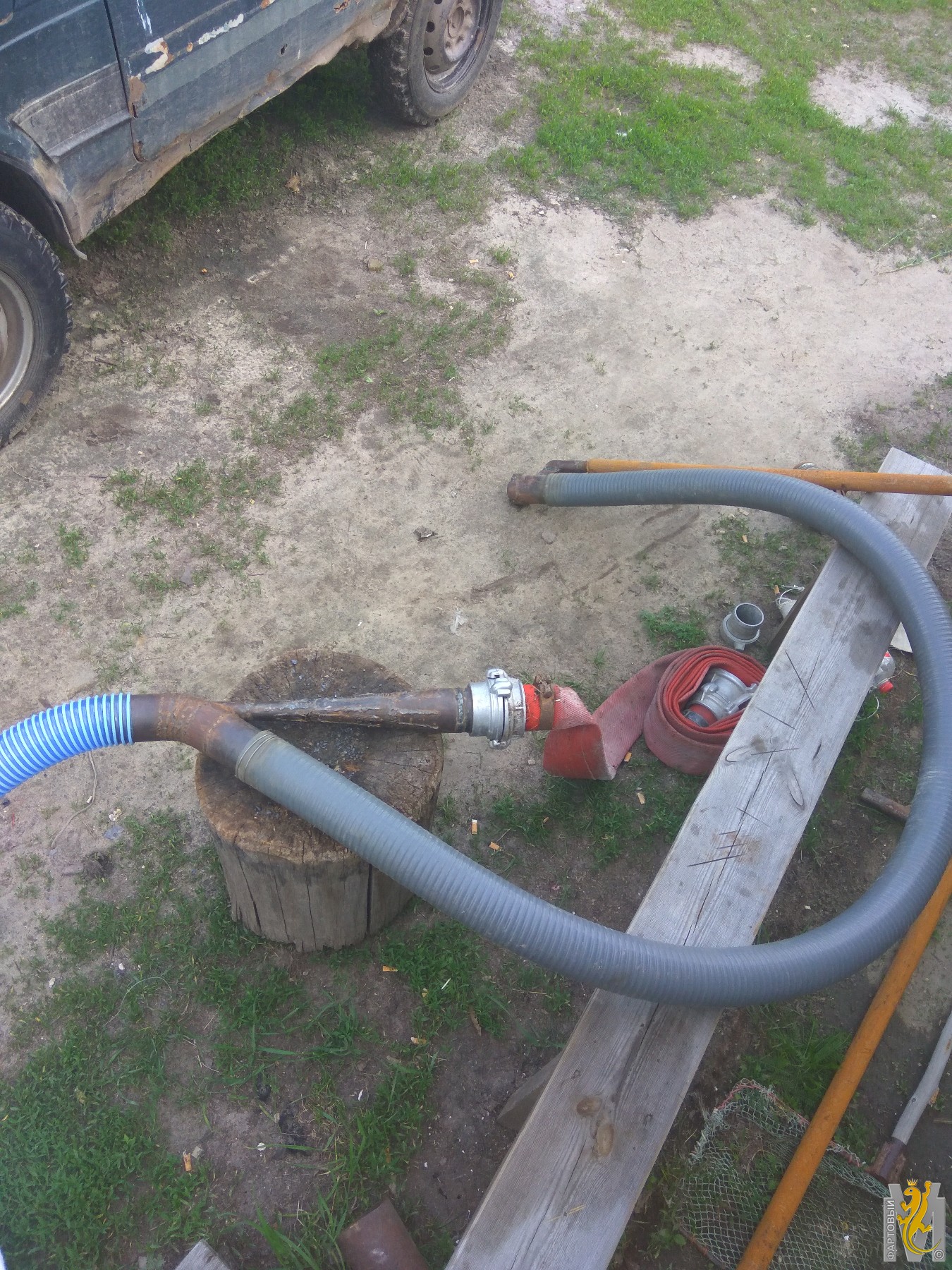

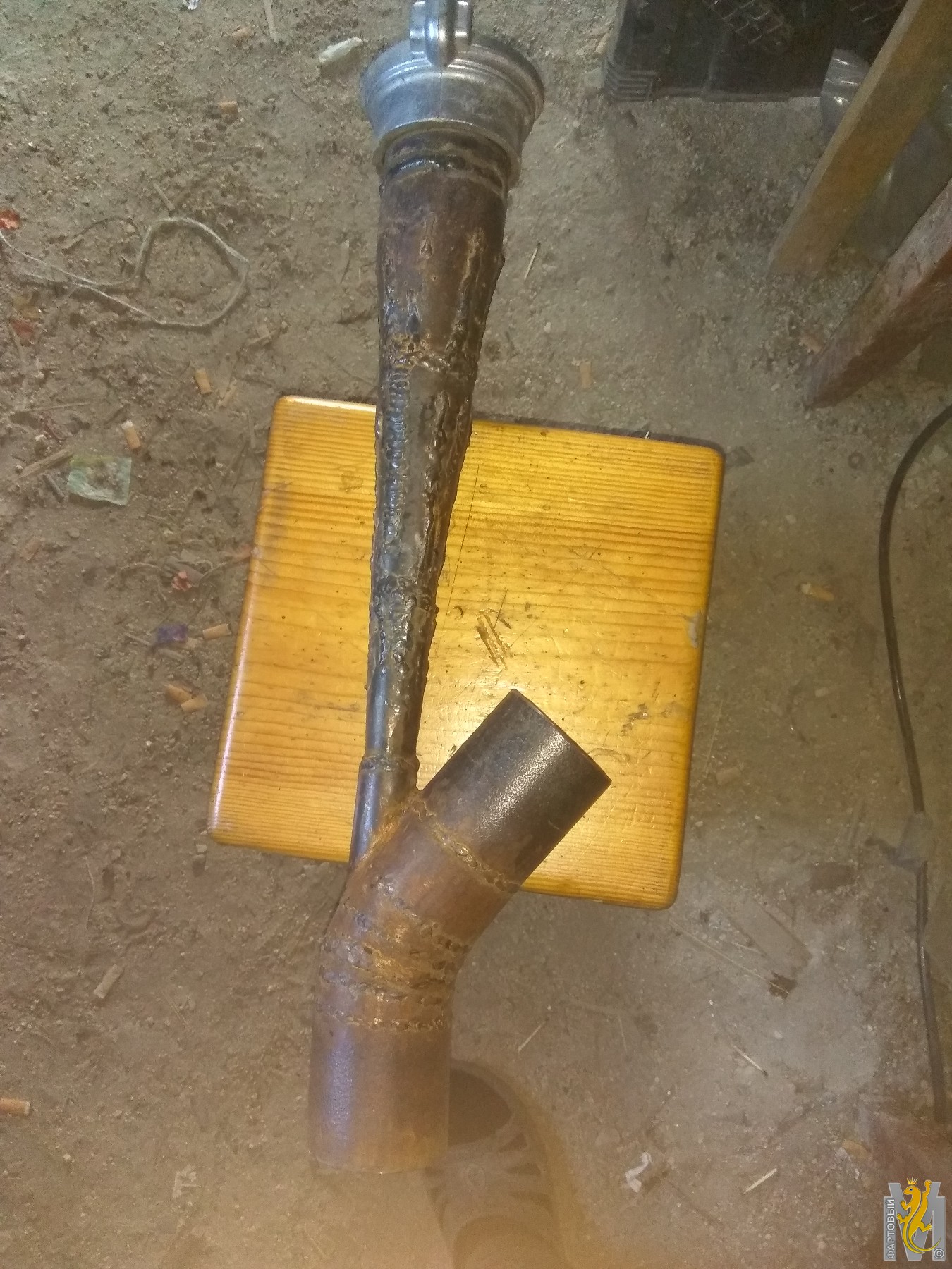

Вот мое творение, не судите строго,
Богдан
Сообщение Богдан » 20 май 2019, 19:49
76 труба
Богдан
Сообщение Богдан » 20 май 2019, 19:53

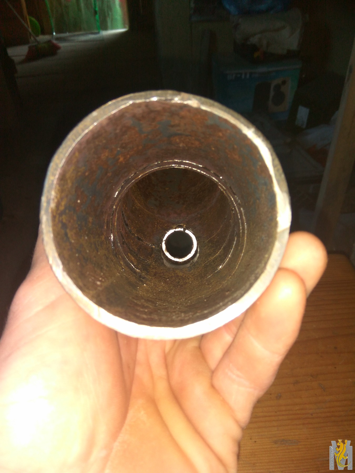

Струйник на 19
Богдан
Сообщение Богдан » 20 май 2019, 19:59
Не плохой намой был как-то
Сообщение Михалыч » 20 май 2019, 20:15
Струйник переверни и эжектор получится :yes
А если с отводами на 180 градусов,то уже почти эжектор верхний.
Богдан
Сообщение Богдан » 20 май 2019, 21:36
Михалыч, я немного туго соображаю %) . Можно какой нибудь эскиз?

Я это так вижу

Тему про эжектор смотрел не однократно. Многого понять не могу( да ещё ваш профи жаргон :levsha: ) а именно форму струйника , диффузор, смес.камера, точные размеры, углы,расстояния.да и какой оптимальной эжектор в моих условиях?

Вопрос такой: то что я сделал на фото выше будет работать? Планирую купить 5 м заборного77-го на всас и столько же пульповод, или надо какой-то другой диаметр, не хочу деньги зря выкидывать.

Почитай Баранова Пашу, он все расписывал! Всас зависит от помпы, далее у тебя прибавляется вода на выброс, так что один диаметр на все не катит!
