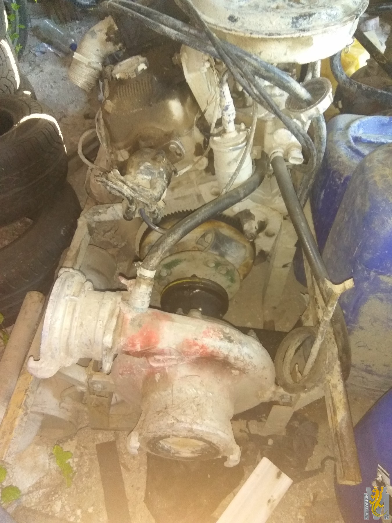

Помпа берет воду после всех отстоев и сбросов,или много пом тебе надо! Второй бассейн размыва и забора эжик ом, третий выброс с эжика ловушка и слив в первый через инфильтрат :levsha:
Не зная броду - не лезь в воду .
Сообщение Сноходец » 20 май 2019, 23:58
Богдан писал(а):Source of the post Тоесть мне нужен сотый пуповод?
Можно и 200й помпа какая?!

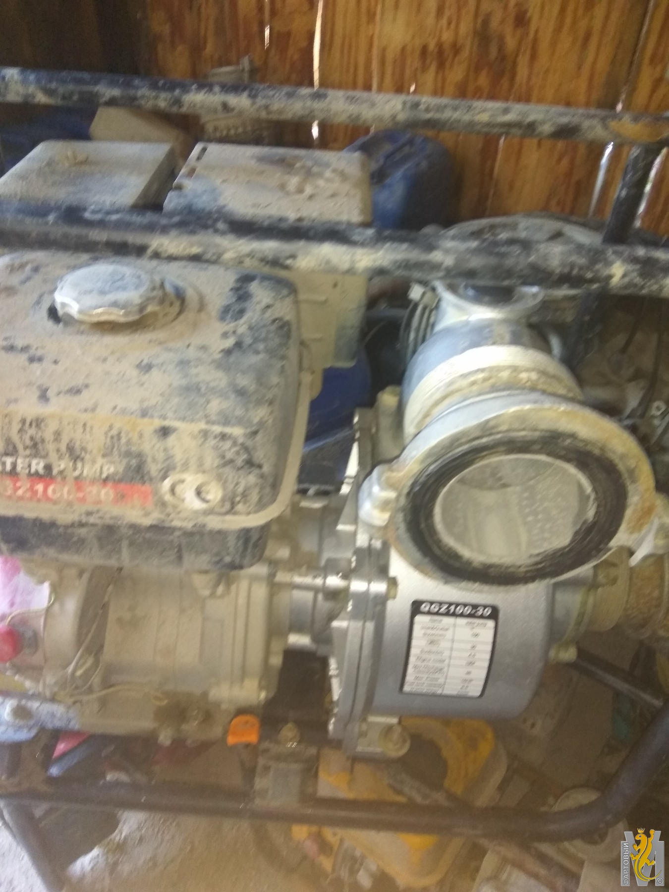

Китайка
30напор 96 кубов

Но есть и такая
Параметры не знаю но довольно мощная
Сообщение Сноходец » 21 май 2019, 00:21
Параметры какие!
Богдан
Сообщение Богдан » 21 май 2019, 00:24
30 м напор 96 куб/час

Так можно веточку взять и махать, дует да дует, а сколько? Я не знаю?! Читай Баранова!!!
Сообщение Сноходец » 21 май 2019, 00:26
И это на 76х?

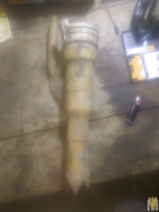

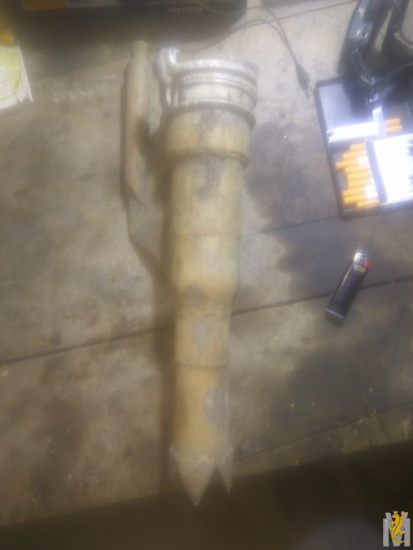

Михалыч, так мне его необходимо удлинить, иначе как я доберусь до рабочей глубины? Сегодня обкатывал на реке, засасывает хорошо, углубился на метр- встретил твердую почву, дальше зайти не смог так как забыл взять райбер чтоб разбить. Експеримент показал: 1. При углублении сила всаса падает( сомневаюсь чтоб тянул с 4 метров) .2. при поднятии пульповода сила всаса падает ещё больше. Железо было утоплено.
Сообщение Сноходец » 21 май 2019, 23:48
Богдан, Так может ему всас забило бульдиком(ты же не видел) и дальше только пульпу сосал. Соответственно поднять не смог забитый пульпой рукав и хомут не затянутый тебе привет передал!?
Богдан
Сообщение Богдан » 21 май 2019, 23:59
Да, про хомут я как-то не подумал :expect . Значит так: 1.затянуть хомуты2. Предварительно разбить лунку райбером 3. Сделать фильтр на всас.

А вообще, зачем тебе изгиб? На эжике, я так понимаю? Тебе нужна размывающая и одновременно всасывающая приблуда с максимально вертикальным, макающе-размывающим эффектом. Типа суешь оно само моет-сверлит и выносит тока сачек подставляй?
Богдан
Сообщение Богдан » 22 май 2019, 00:11
В идеале да. Но для начала достаточно просто всасывающей.

Сообщение Сноходец » 22 май 2019, 00:25
Но вот это я понять никак не могу, это какая-то дикая копия эжика с прямым размывоми как он будет засасывать если сопло работает на размыв и тут же надо засосать в рукав?
Сообщение Сноходец » 22 май 2019, 00:27
Тоесть ловите по краям лунки размыва?
Богдан
Сообщение Богдан » 22 май 2019, 00:30
Сноходец, именно
