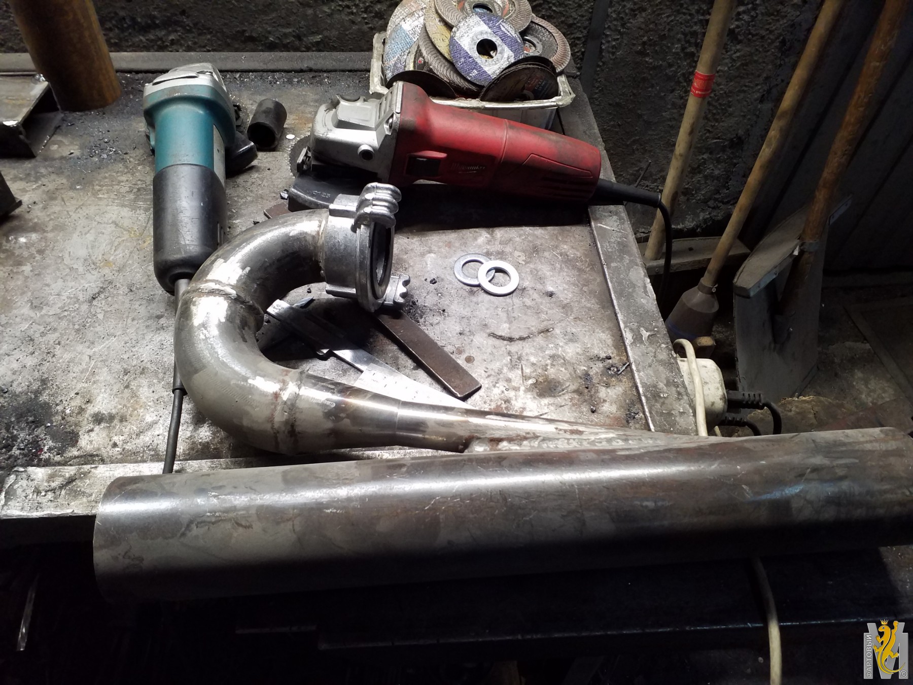

И ли лучше так?

Михалыч упоминал флету, очень мне нравиться этот вариант, если я правильно понимаю как она работает. Эта штуковина опускается на глубину (5м) ,тоесть всасывающий рукав уже не нужен, а только выкидной. Но поднимет ли с такой глубины?

Сообщение Михалыч » 22 май 2019, 04:34
Так ты флейту разглядел или не нашёл ?
А то пишешь , а читать не желаешь :-D

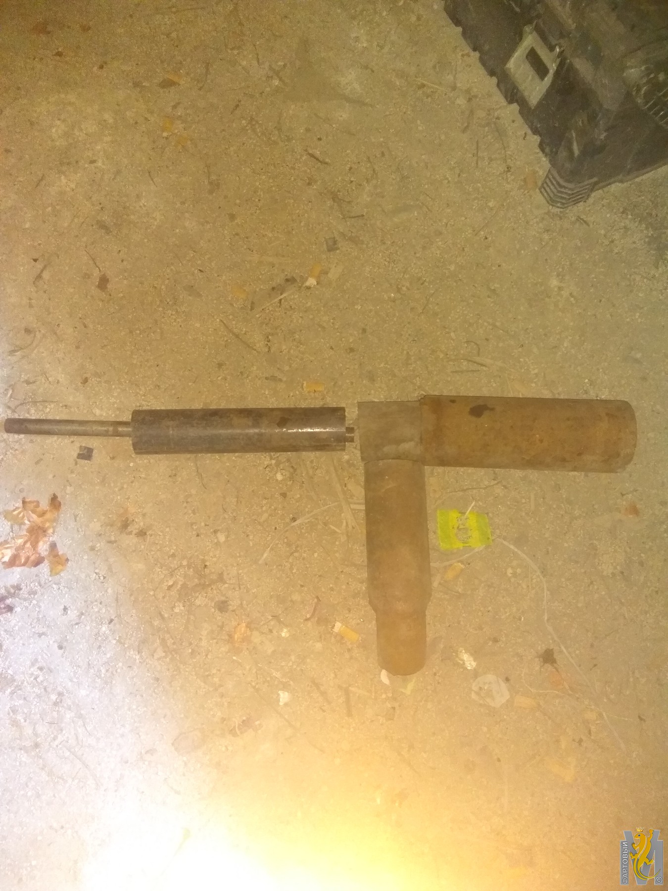

Сноходец тоже не читает что всплывает не весь янтарь,потому и нужен эжектор.
Верхний покажу сегодня ,ему не надо всасов ,толкай в породу и все дела :yes

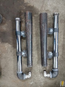

Сообщение Михалыч » 22 май 2019, 06:42
Вот он,но тебе надо всас удлиннить и можно как флейту сделать ,поднимать будет хорошо :yes
На палку привязал и качай.
Можно и комбинированный.

Сообщение Богдан » 22 май 2019, 08:39
Михалыч, читаю все, но но не всегда уверен что правильно понимаю принцип работы. Вот флейтой как работать? Опускать в лунку вертикально на заданную глубину. Где там происходит всас? Между соплом и викидным? Размеры строгие или на глаз?(длина и сужение конуса) Подымет ли моя помпа?
Богдан
Не зная броду - не лезь в воду .
Сообщение Богдан » 22 май 2019, 08:46
Как флейту сделать так флейта же и получится? На сколько всас удлинить? Комбинированный, это с размывом?

Сообщение Михалыч » 22 май 2019, 08:55
Комбинированный это когда всас меньше выкидного.
Послал я тебе видео в ватсаб,смотри и строй :yes
Конечно всё по строгим размерам ,на глазок не получится,всё расчитывается и учитывается.
