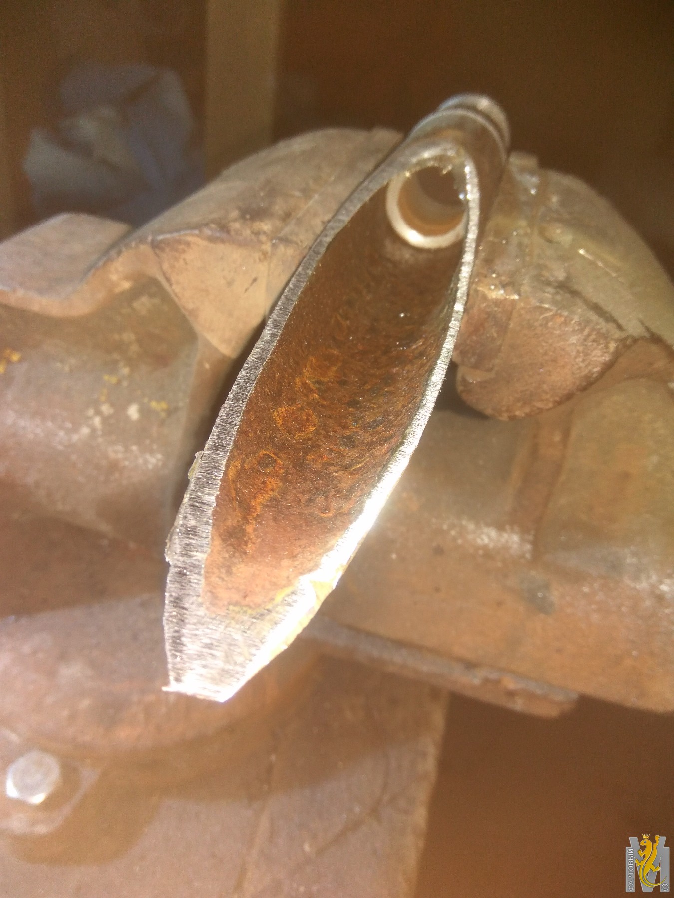

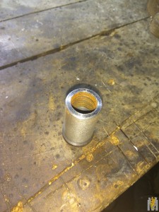

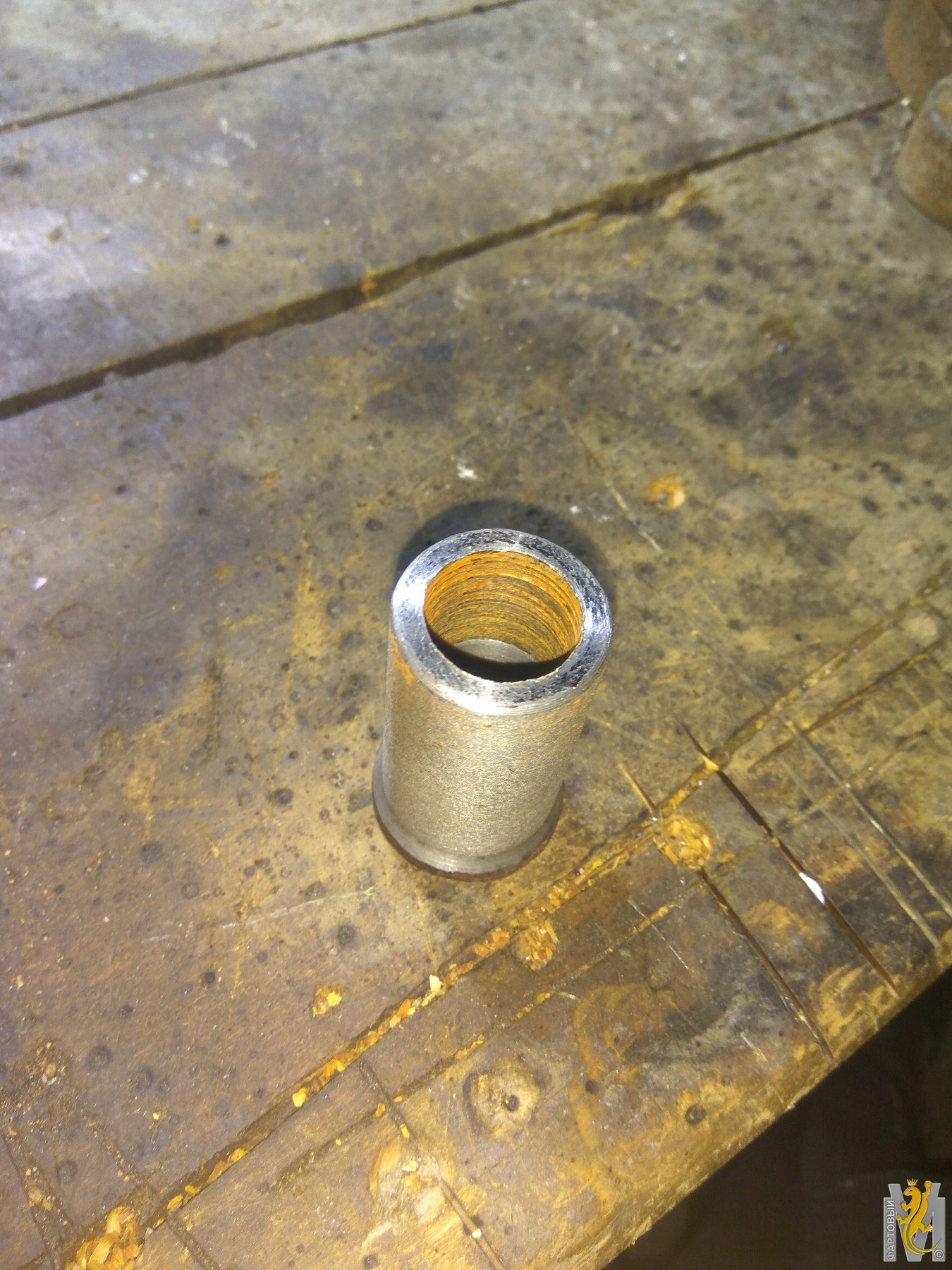

Сообщение Богдан » 24 май 2019, 22:21
Напорная,вход,выход 76, струйник 19
Богдан
Не зная броду - не лезь в воду .
Сообщение Богдан » 24 май 2019, 22:27
Струйник длина 5см
Богдан
Сообщение Богдан » 24 май 2019, 22:34
Длина среза 16см

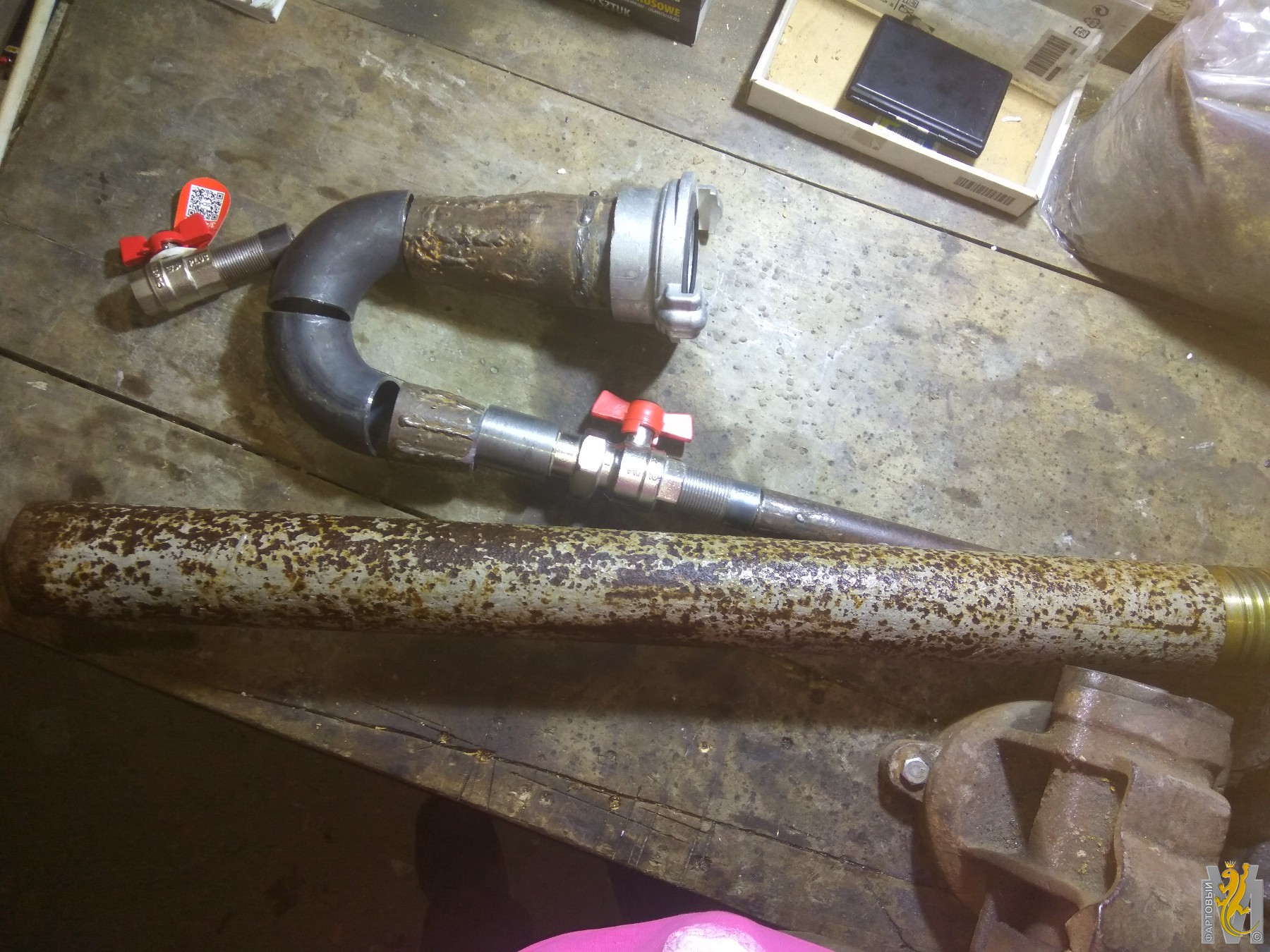

Вот что благодаря советам и видосам Михалыча получается. Если кто видит грубые ошибки, укажите пожалуйста.
Богдан
Сообщение Богдан » 24 май 2019, 22:41
Ещё такой вопрос- у меня выход на помпе100 ,цеплять сразу переход или кидать 100-й рукав ,как это скажется на работе?

Достаточно ли острый угол врезки?

здравствуйте люди добрые! кто подскажет-имеет ли значение длина струйника при изготовлении эжэктора?
Сообщение Михалыч » 01 июн 2019, 17:29
