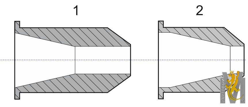

Какой вариант вариант будет правильней? Угол конуса от оси 13. В первом варианте цилиндр 2 длинны диаметра, во втором 0,5
Срочно, а то завтра заварят не так. А то переделки сильно дорого встают.

С диаметром то я определился, буду делать на 13 и 16, будем посмотреть в чем разница.
А вот по длине насадка нужно сейчас определится, 1 или 2 вариант, потом уже изменить нельзя будет.

Нет ни каких секретов,в теме строим сами есть картинка :yes
Делай по первой картинке ,разгон струи и компактность будет лучше .
