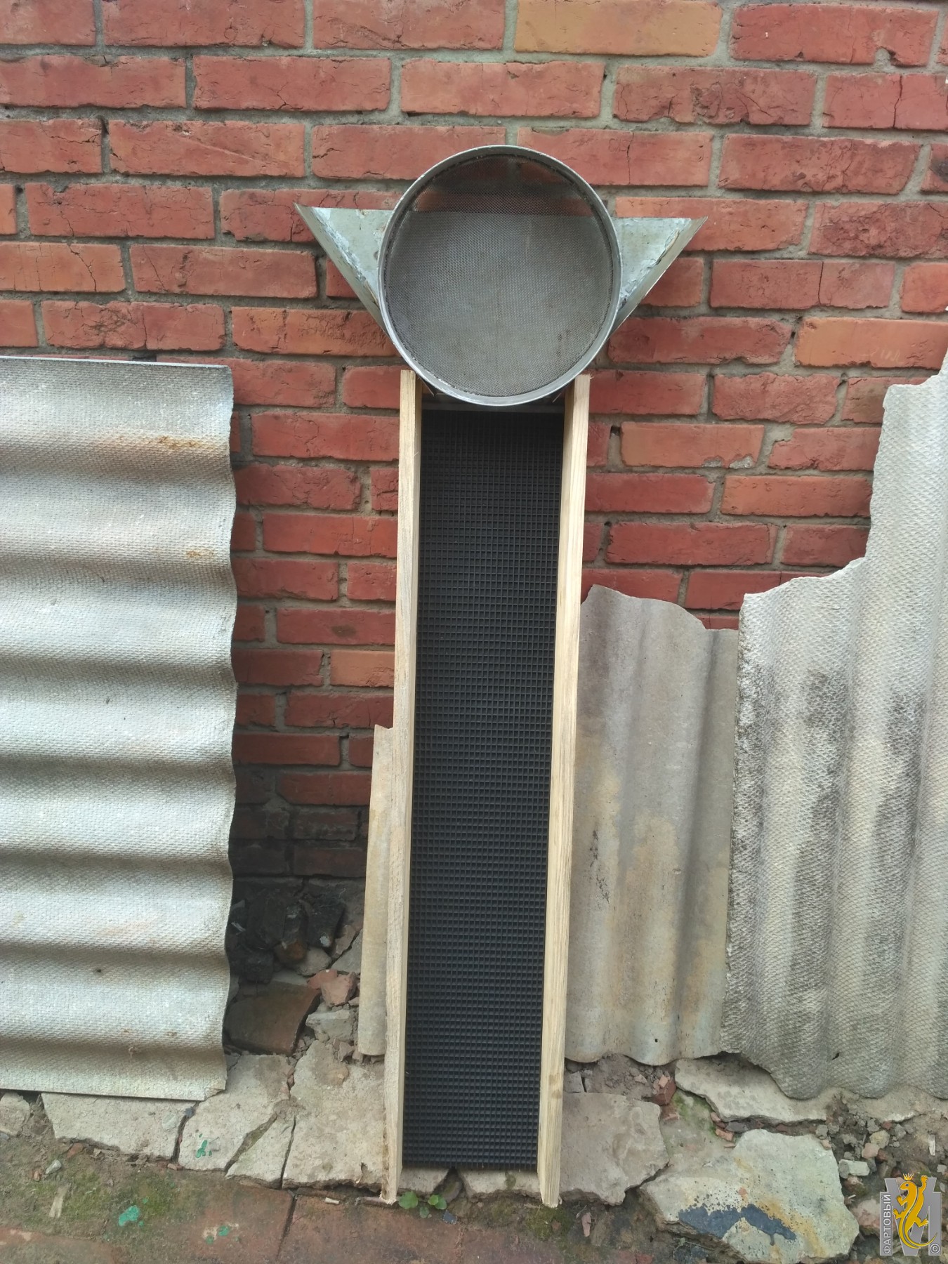

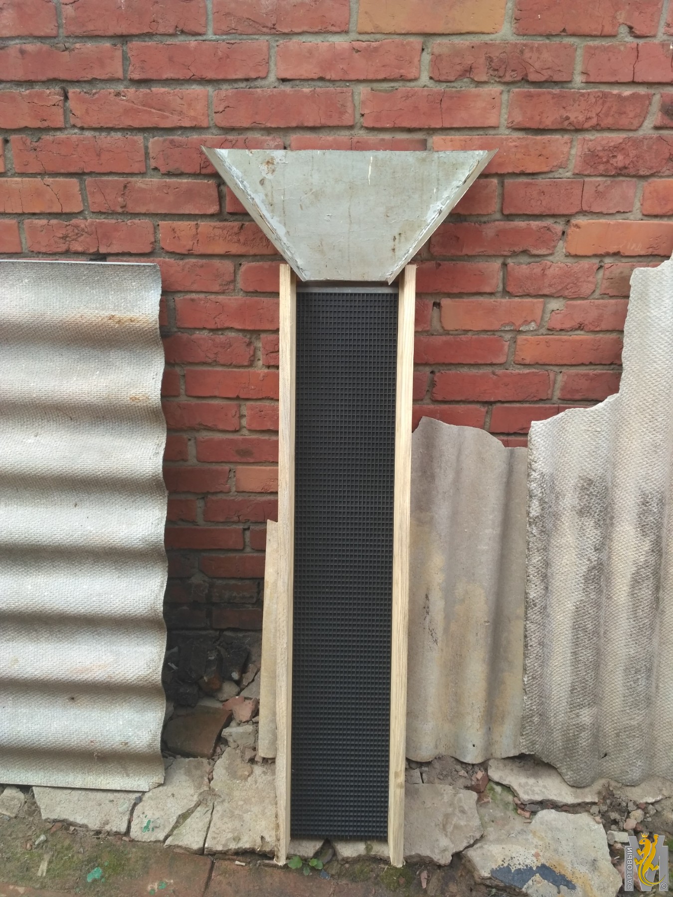

Михалыч, такой вопрос. У меня получилось вот такое чудо. Для ручной подачи совочком рифли и просечка обязательны, или можно обойтись без них? Просто с просечкой у меня проблемы - негде достать, а выезд через 3 дня. Длинна шлюза 1м15см, ширина внутренняя 20см.
Сообщение Михалыч » 12 июл 2019, 14:15
Трафаретик желательно положить :yes
Рифли не обязательно.

Сообщение Waha » 12 июл 2019, 14:56
А чем просечку заменить? У нас в продаже есть только сетка с квадратной ячейкой из миллиметровой проволоки 1см х 1см, как на
фото с пластиковым разведчиком в низу страницы viewtopic.php?f=4&t=46&start=100
Сообщение Михалыч » 12 июл 2019, 15:09
Такую не надо.
Лучше штукатурную сетку положи ,проку больше будет.
Она крупная и продаётся в строй магах.
Можно от радиатора отопления решётку.
Но пвл лучше :yes

Сообщение Waha » 12 июл 2019, 17:03
Штукатурная - это сварная которая?
Сообщение Михалыч » 12 июл 2019, 17:22
На стену которую прибивают и штукатурят.
Спроси в строительном магазине.
Она правда хлипкая ,но за неимением лучшего пойдёт.
Сани летом готовят :yes

Сообщение Waha » 12 июл 2019, 18:27
На застилку у меня только ковёр 362 амур , ну и такая хлипкая сетка у нас продаётся ( я даже не знаю чем её придавить ячейки от 1.5 на 3см и на ощупь как фольга) Ну войлок ссср 0.5 см толщина есть.
Сообщение Лёха » 12 июл 2019, 18:30
Waha, в строительных магазинах поспрашивай экран для радиатора отопления - на первый раз пойдёт :yes
Сообщение Михалыч » 12 июл 2019, 18:56
Ну палочки хоть набей, через 20 см и не выше 0,5 см.
