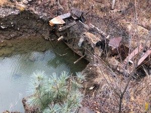

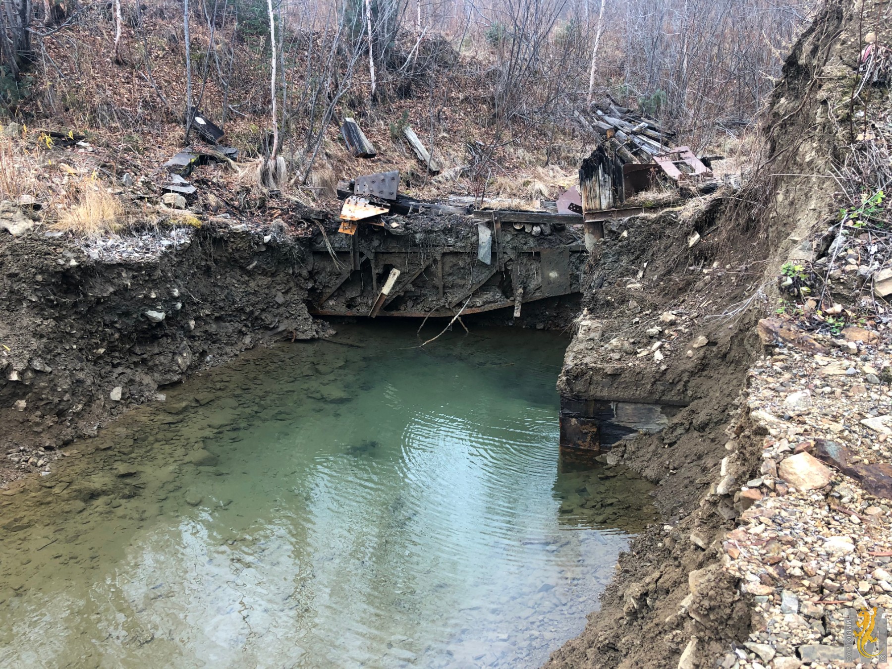

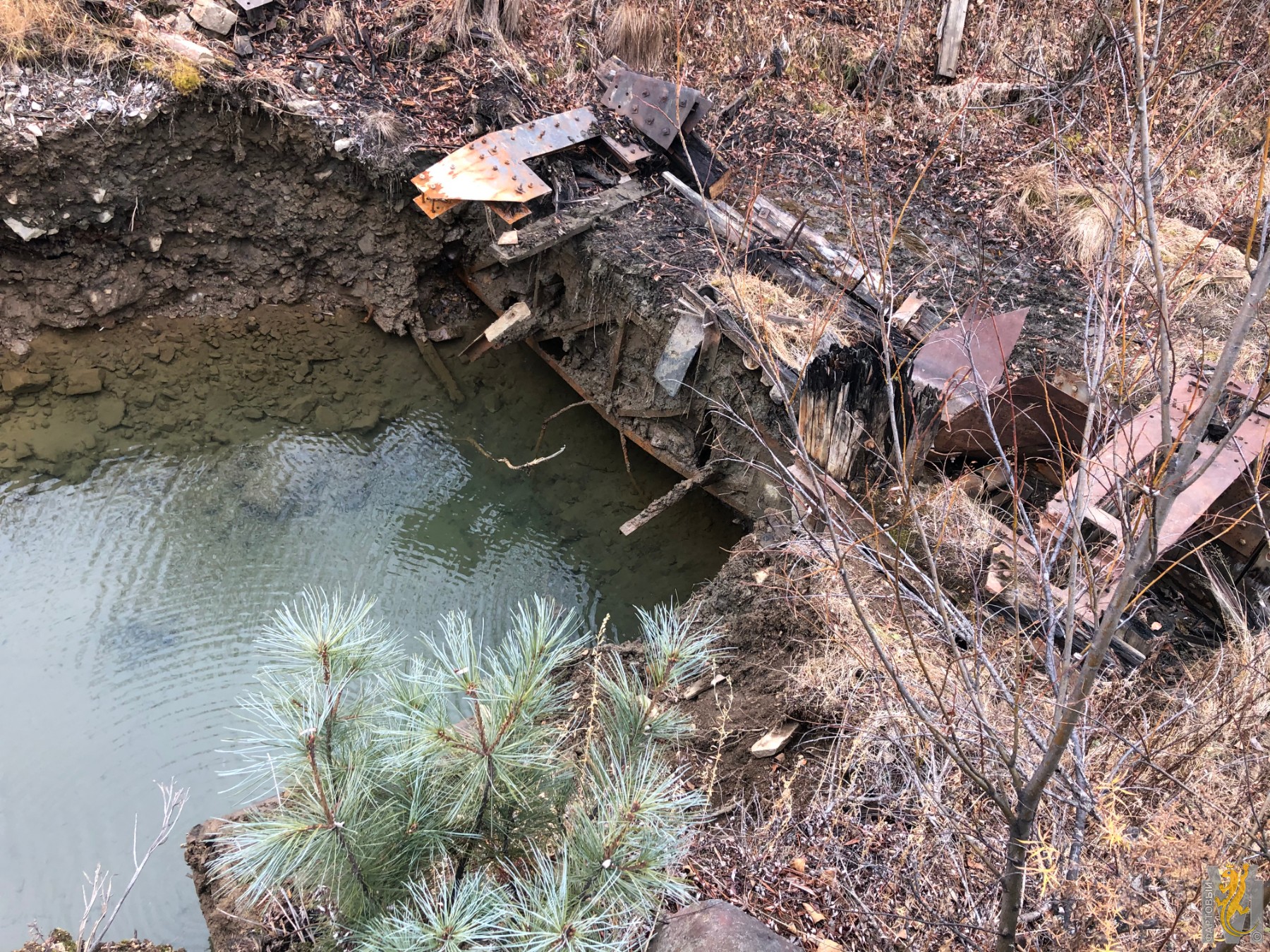

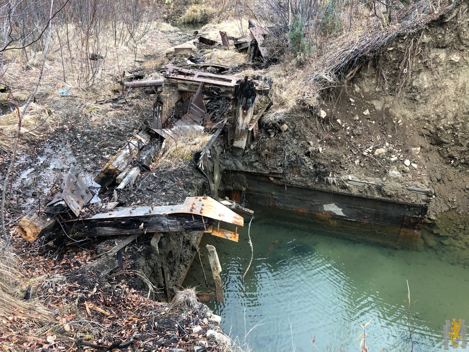

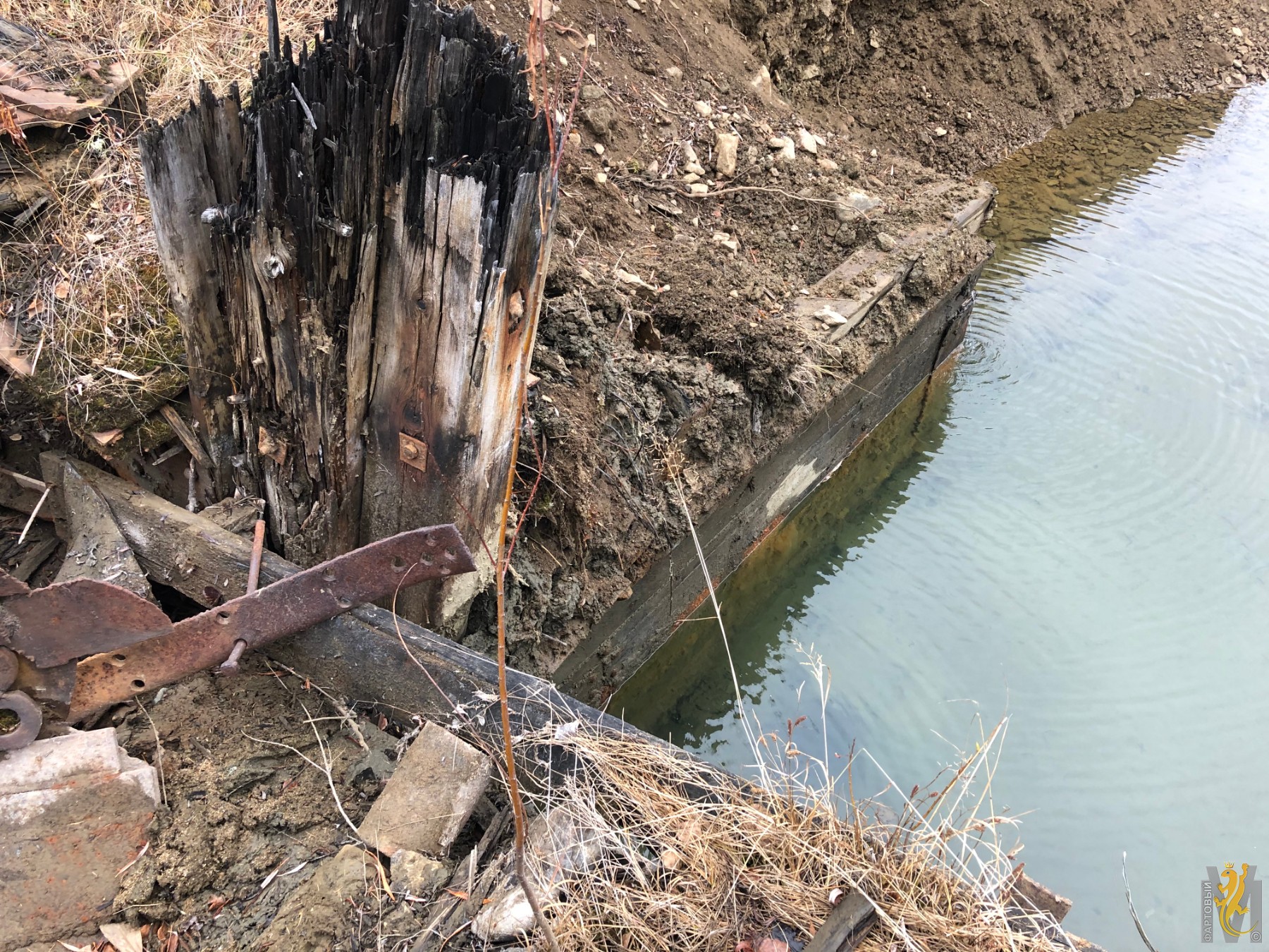

Сообщение Serega-uvarov » 11 окт 2020, 09:26
Всем здравствуйте уважаемые форумчане!
На одном из золотоносных мест Якутии Саха, нашли вот такой раритет - настоящая паровая драга.
Деревянный пантон! Сохранившейся сталкер! Таких больше нет.
Кому интересно, телефон для связи: 89241685493
Сообщение Михалыч » 11 окт 2020, 10:38
Здравия!
С чего ты решил что она паровая ?
Такого железа в тайге хватает ,в музей её надо :yes
Сообщение Бармалей » 11 окт 2020, 19:59
Человек продаёт что-ли? Состояние вроде норм, походит ещё :ugarau
