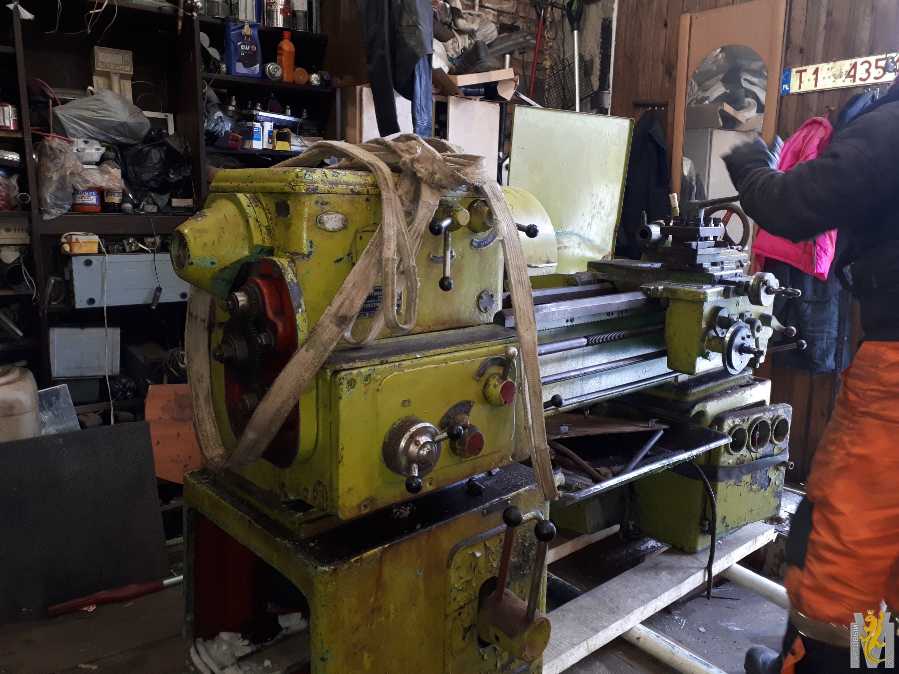

Сообщение Sieris » 27 янв 2018, 20:34
Стал обладателем то кого "парася", не было заботы)). Надеюсь к сезону запустить и наконец то попробовать хитрый спрыск для эжика
Сообщение Михалыч » 27 янв 2018, 21:01
Да,эта вещь нужная ,поздравляю!
Сообщение Медоед » 27 янв 2018, 21:46
Sieris, вот это поздравляю! Всегда с токаркой проблема... *THUMBS UP* :hiclub

Сообщение Bola » 28 янв 2018, 10:48
Конструктивно и в эжекторе, и в шлюзе, и в бункере всё просто, но вот у сдипсисов чёй-то не роблят как надо :ugarau
Сообщение Bola » 28 янв 2018, 10:51
Sieris, отличный аппарат *THUMBS UP* Было бы куда, сам бы замутить такой не отказался :-)
