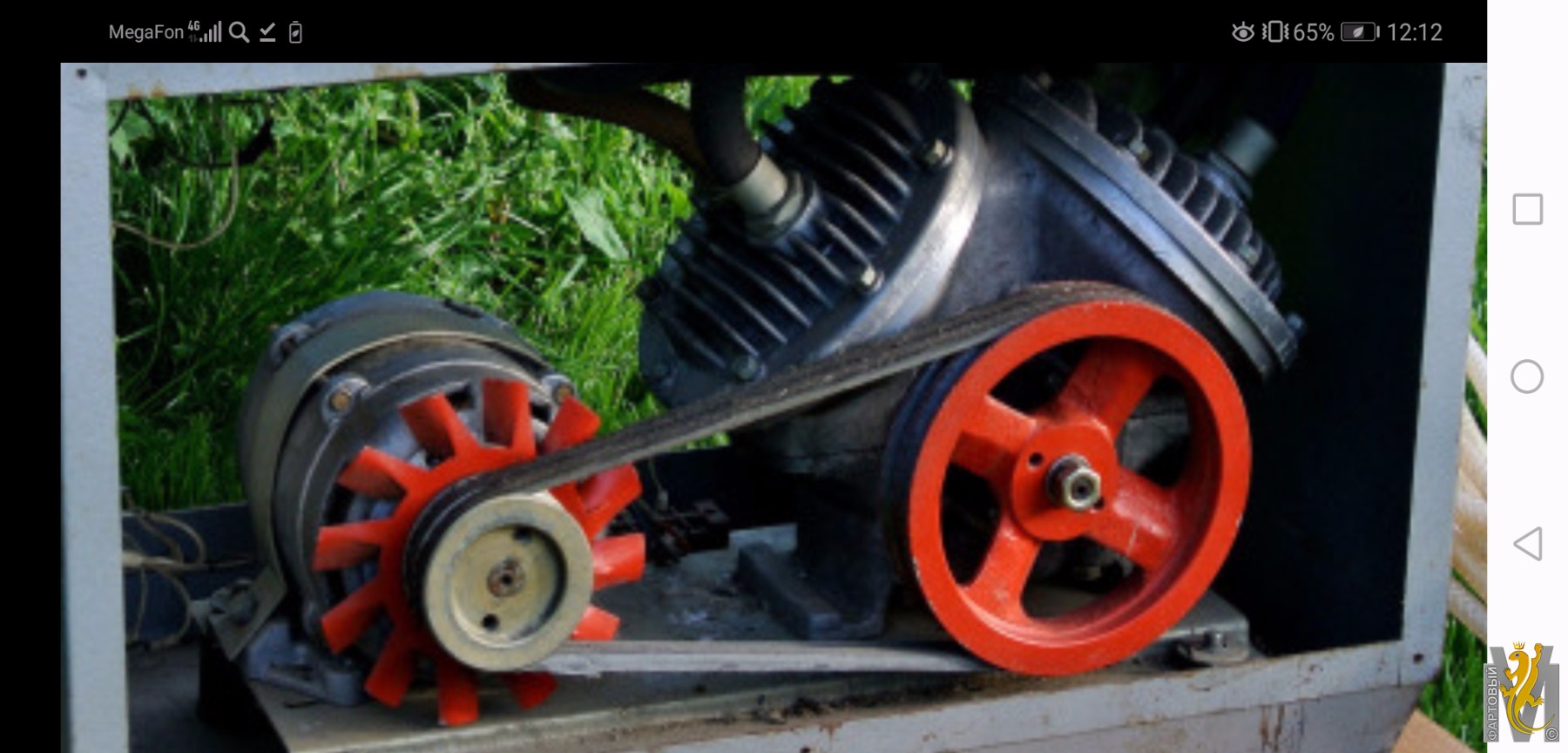

Вот мне такой надо аналог пендосам ременной безмаслянный и надёжный и за 3 рубля :-D
Водолазное снаряжение.
Сообщение Турист » 25 янв 2019, 12:18
ха,вот! где взять компр. такой?

ук 40-2м медицинский компрессор совдеп для ингаляторов

сколько литр.в мин. качает узнавал? и давление какое сможет?
Сообщение Brobrok » 25 янв 2019, 12:32
при 700 оборотах 40 ну и умножай при 1500 будет 80 литров ,давление 2-3,5 отлично подходит :yes

100-120 миним. надо

Сообщение Brobrok » 25 янв 2019, 12:37
ты на поверхности 20 литров в минуту дышишь а там 120? :-D
Сообщение Brobrok » 25 янв 2019, 12:41
40 минимум чтоб было ,а это его показатели на холостых, я че и вспомнил дышал же через ингалятор в больнице

Видишь там написано что на компр. указывают литраж без давлен. а под давл. он уже выдает на30 а то и на 50 процент. меньше, минус к этому потери в шлангах, и потери давления на глубину, вот и итог.

Мин. 60л в мин.надо, а при физ.нагрузках все 90 надо! не считая потери

Мне за глаза его :yes на 10 метров мне нырять не надо максималка 75 у него я столько не сдышу а обороты 700 газу чуть дай и 120 будет :yes

у него ж ограничены обороты двигателем, а они работают по 30 лет без ремонтов качество совдеп, я думаю таким как я, Денсон и подобным дистрофикам по ручьям ползать и до 5ти метров за глаза его :yes
