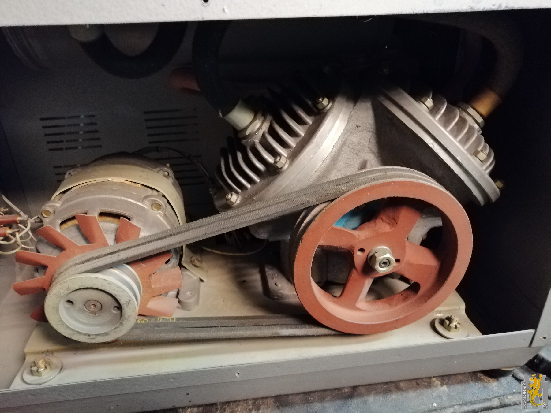

Сообщение Brobrok » 04 фев 2019, 18:08
Привезли компрессор, внутри новенький качество огонь :yes прям реально порадовал то что надо :-)
Андрей55
Откуда: Сибирь
Водолазное снаряжение.
Сообщение Андрей55 » 05 фев 2019, 09:05
Что за модель? какие ТТХ? безмаслянный? А сколько стоит? :-D
Хочешь лучше - сделай сам!
Сообщение Brobrok » 05 фев 2019, 10:58
Установка компрессорная ук 40 - 2м, безмаслянный медицинский компрессор низкого давления ,предназначен для получения чистого воздуха без масляного загрязнения, задушен впускным каналом изначально тк выполняет двойную функцию и нагнетания и созданием вакуума, без доработки качает 40-70 литров, цена 3 тыс требуемая мощность 1 л. с

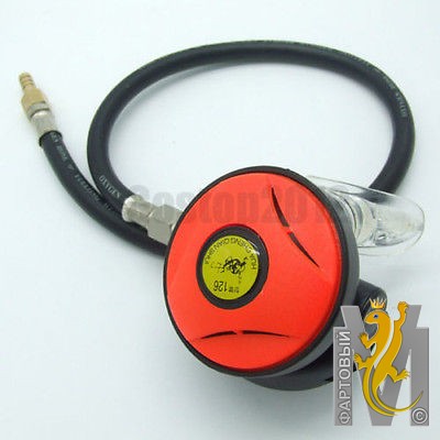

кто нибудь пробовал китайские октопусы за рубль?

Сообщение Турист » 05 фев 2019, 18:44
Brobrok писал(а):Source of the post кто нибудь
Бери сбалансированный и регулировка Вентури

не лучше как у меня бери пока сдипсисы не по скупили их , реальный кампрессор *THUMBS UP* может и лучше чем за 30 :yes как его проверить например если выкрутить заглушки на всасе ,в пятилитровую баклажку резинку засунуть вставленную в шланг и секунды засекать ? :-D

Я тебе про октопус пишу а ты мне про компрессор

Brobrok, он поршневой,компрессор?
Сообщение Brobrok » 05 фев 2019, 19:32
Турист, это Михалычу.
Сообщение Brobrok » 05 фев 2019, 19:33
Денсон, да но там принцип немного другой на мембране как у т80 :yes
Сообщение Brobrok » 05 фев 2019, 19:45
я как включил сразу по звуку бросилось как ему тяжело вздыхать заужено сильно очень на вход как пониженая а он по спортивным всем характеристикам лучше чем т80 размер такой же горшка 2 а поршевая с укорочеными шатунами оборотистей ,он мне кажется на двоих сможет накидывать надо смотреть :yes
