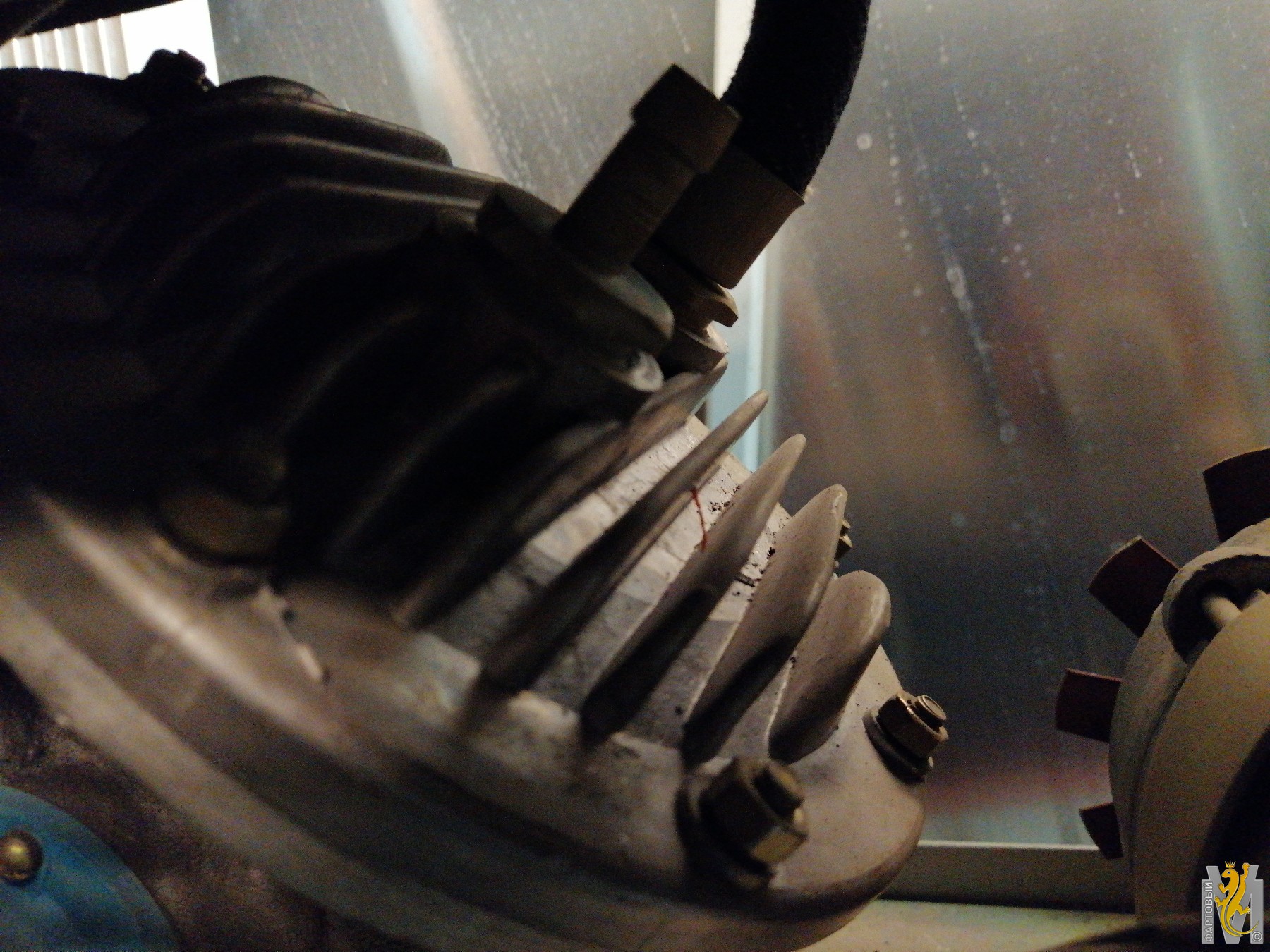

Сообщение Brobrok » 05 фев 2019, 22:08
А движок тормозит оказывается пропеллер об станину чиркает
Водолазное снаряжение.
Сообщение Brobrok » 05 фев 2019, 22:29

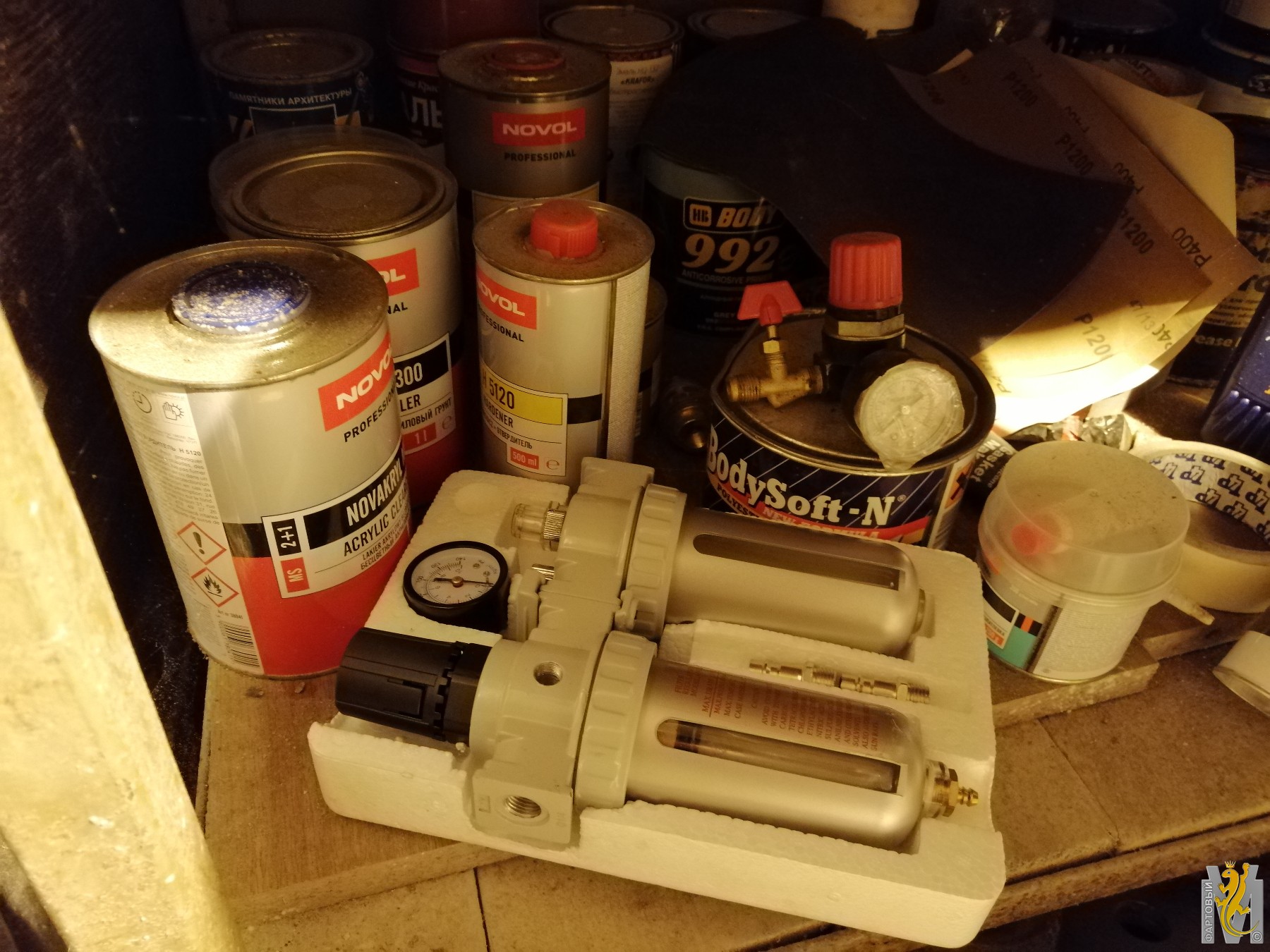

Фильтр есть новый такого плана с регулятором думаю пойдет :yes
Сообщение Brobrok » 05 фев 2019, 22:51
Выпуск и выпуск задушен 6мм соском можно переделать я думаю

Сообщение Brobrok » 07 фев 2019, 13:39
Денсон писал(а):Source of the post сколько он по времени в паспорте работает?
лет 40 :-D нету паспорта ,есть отзывы что работает очень хорошо и долго ,есть например другой вариант но там немного другое устройство и длинно ходные поршни больше воздуха и давления ,но он греется очень сильно и давление сильное КМП-060 60 ,а этот меньше греется и на него легко водяное охлаждение сделать :yes и мне надо на шкиву готовый чтоб поставить на пролайн без заморочек

Сообщение Brobrok » 07 фев 2019, 18:21
да мне не нужен мотор только бошка со шкифами и ремнями ,на одной платформе с помпой будет ,там в проставке под ремень отверстия специально под шкиф с ремнем

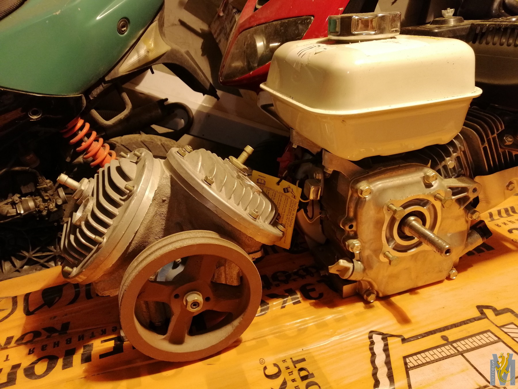

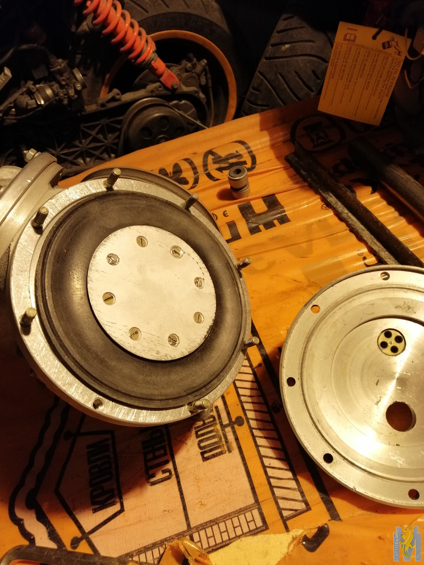

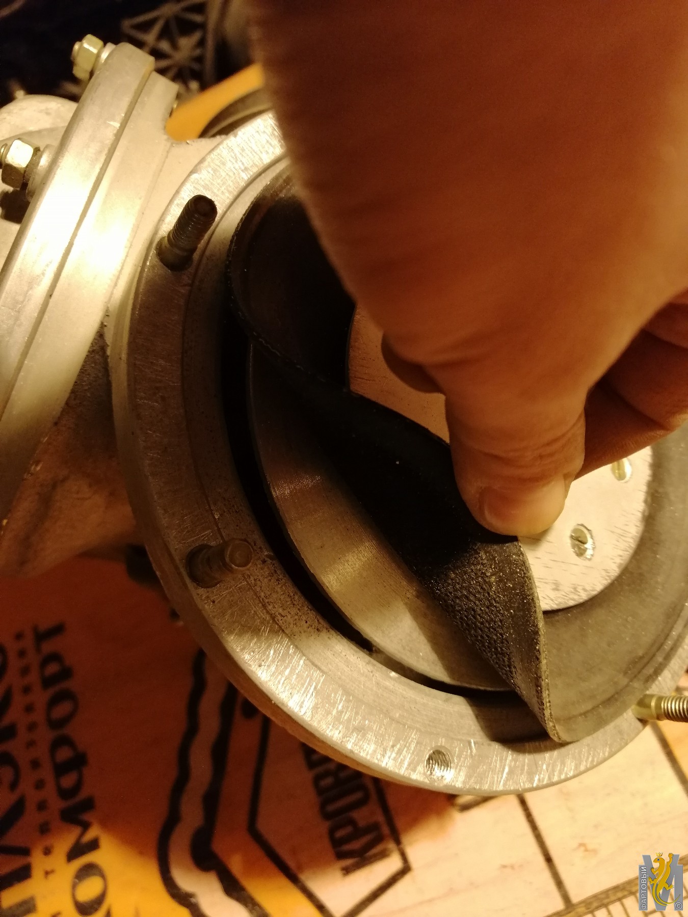

Сообщение Brobrok » 09 фев 2019, 19:18
Разобрал, прикинул к мотору примерно, слял голову там глянул и все понравилось простотой поршень ни к чему не прикасается работает только резина, резина качественная как от старых сапогов мошно хоть из камеры вырезать и забыть ломается не чему клапана вообще простые надёжные если не вечные
Сообщение Медоед » 09 фев 2019, 19:43
Brobrok, мотор от помпы? К помпе цеплять компрессор будешь или отдельно?
Сообщение Brobrok » 09 фев 2019, 20:37
да это пролайн 400 ,200 кубовый хонда к ней на ее станину она под компрессор уже ,если только компрессор надо для рыбалки или дайвинга крышку на помпе снял колесо открутил чтоб сальник не терся без воды и все работает только компрессор ,или маленький к нему поженить моторчик 25 кубиков или 50
Сообщение Медоед » 09 фев 2019, 21:05
Обороты надо подбирать шкивами... На электрическом моторе 900 оборотов вроде... А бензиновый на холостых 1000 будет, имей ввиду... :-D
