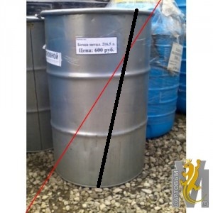

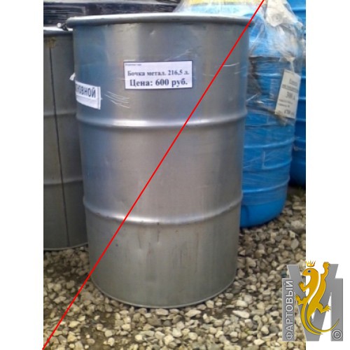

Сообщение Александр » 18 янв 2017, 13:50
Кто подскажет,как делали раньше "бочку" с бочки 200 литровой?По диагонали разрезать Михалыч писал....А что дальше?
Ну совсем ни чего не понятно.
Сообщение Михалыч » 18 янв 2017, 13:55
Дальше грохот и гусак, внутрь эжектор.
Сообщение Александр » 18 янв 2017, 13:57
Вот так режется?
Сообщение Михалыч » 18 янв 2017, 14:04
Вот так примерно, с середины и до верха, но вверху оставляешь место под грохот и гусак.
Надо сюда бочкарей пригласить, чтоб показали, но они всё в тайне держат :ugarau
Сообщение Михалыч » 18 янв 2017, 14:06
Толстая часть закапывается в глину под углом, и в ней эжектор.
