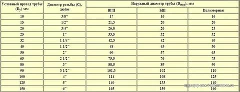

Сообщение Artem 75 » 24 янв 2017, 06:45
какой у 3" эжектора наружный диаметр трубы на 89мм :yes или на 76мм
Ну совсем ни чего не понятно.
Сообщение OduH_B_tayge » 24 янв 2017, 07:09
есть вопрос...начало рукавной линии от помпы должно быть диаметром 77..почему не 51???..или 77ой выполняет роль как бы гидроэнергоаккамулятора???? %)
Сообщение Борода » 24 янв 2017, 09:40
Artem 75, 3 дюйма=76мм 3.5дюйма=89мм :yes
Сообщение Борода » 24 янв 2017, 09:51
oduH_B_tayge, Количество подаваемой воды.примерно при одном и том же давлении. в этом разница.Пример. чтоб робил эжектор и было питание для него надо77рукав с разветлением.Ставиш51 рукав эжектор может робить но на питание не хватит воды.Приодинаковом расстоянии. :yes

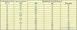

Сообщение Artem 75 » 24 янв 2017, 10:53
Борода писал(а):Source of the post 3 дюйма=76мм 3.5дюйма=89мм
А по таблице :grabli
Таблица
Сообщение Михалыч » 24 янв 2017, 10:56

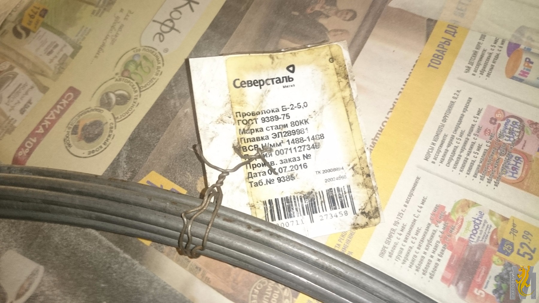

Сообщение Brobrok » 25 янв 2017, 17:53
Михалыч, вот еле еле достал пружинную пятерку, посоветоватся хотел подойдет ли?
Сообщение Михалыч » 25 янв 2017, 17:55
Пойдёт, сейчас делай приспособу в токарный станок, и правь её :yes
ох и муторное дело :-)
ну для одного бункера и молотком справишься за день :-D
Сообщение Brobrok » 25 янв 2017, 20:52
ахринеть я ее освободил от упаковки а она не раскрылась как пружина в таком радиусе и есть ,ее еще выпримлять надо оказывается =-O я думал она раскроется сразу ровная будет как струна гитарная, блин......... :stena
