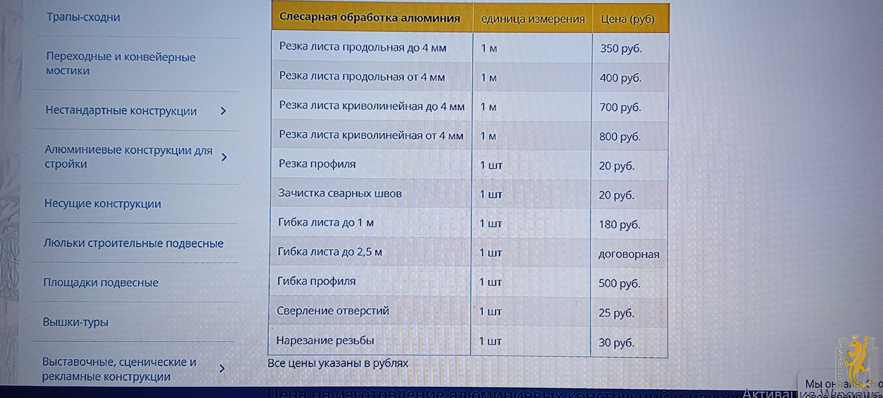

Сегодня ради интереса обзвонил конторы кто загибает листы. Мол так то и так надо лист загнуть 2 штуки по 1200х3 мм. И не поверите те фирмы у которых ценник плюс минут 50р. загиб, работают от большого объема я им неинтересен совсем. В итоги нашел фирму с более реальными прайсами туда звонить не стал(фото прайс ниже). Так что считаю, что ни кто меня необдирает, а люди выполняют свою работу по реальным ценам. Мне ребята выставили 1400р.(я вчера ошибся что 1500р) за 9 загибов=155р.за1загиб. Плюс без проблем осмотрели, проверили размеры и забрали мои листы с пункта выдачи Озон (за человечность отдельно отблагодарю). По сварки сегодня отписали что примерно 15р.см, что тоже вполне хорошо. ЖЕЛАЮ Всем добра и счастья :thank

Цены на работы достойные *THUMBS UP*

Цены на сварку алюминия удивили у нас 40руб берут но можно договорится если работы мало у них

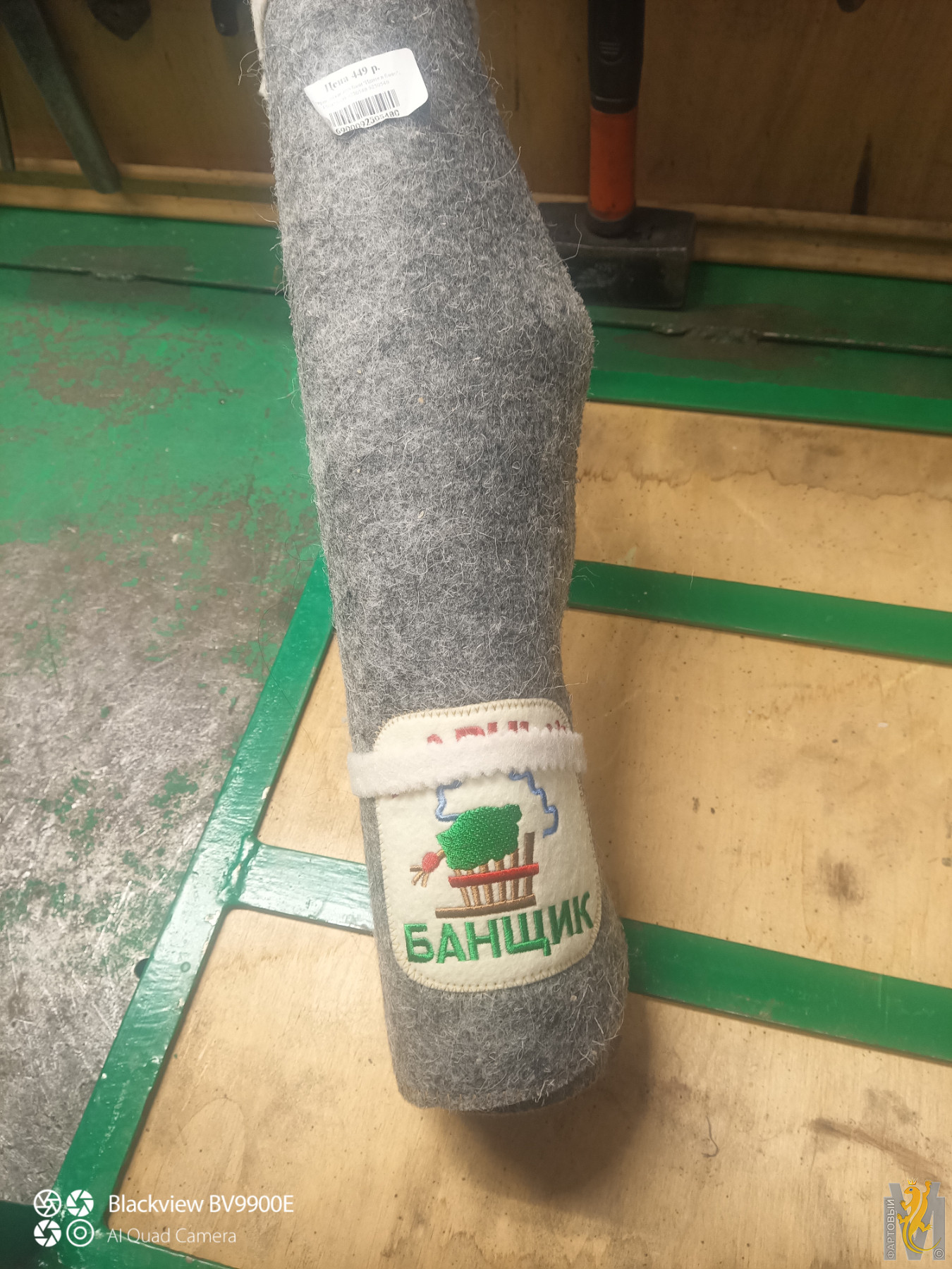

Замена моху зм,тем более что туристы путают китайскую пластмассу с винилом.
Коврик для бани,войлок,150-50 см , цена 450 руб,
