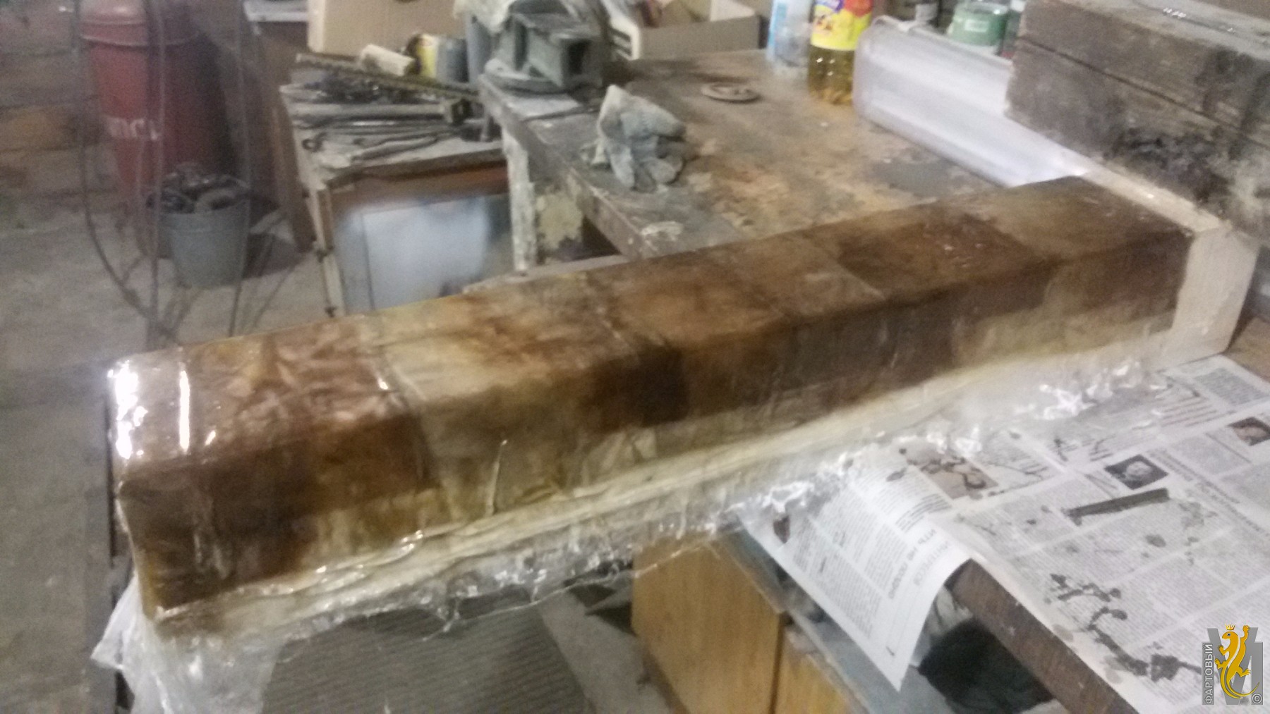

Собрался склеить шлюзик разведчик стеклоткань +эпоксидка :levsha: :grabli матрицу обматал стреч пленкой к вечеру думаю закончить :yes стеклоткань прокалил эпоксидку грею на водяной бане :yes
Матрица первый слой
Клей

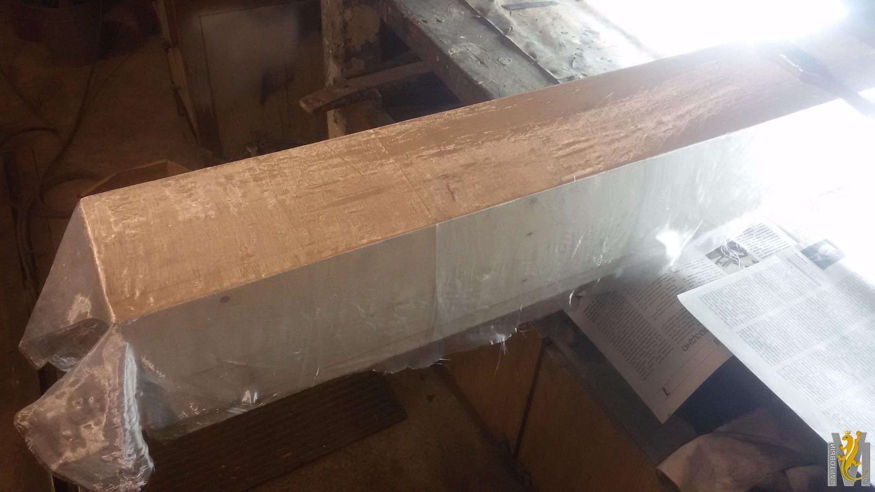

Сообщение Artem 75 » 09 мар 2018, 07:27
Вот и готово :levsha: 7шт ушло клея по100грамм
8слоев положил стеклоткани высохнет буду дальше строить
Сообщение Михалыч » 09 мар 2018, 07:32
Обрезков много будет с бортов,большие шибко,или на фотке так?
Сообщение Artem 75 » 09 мар 2018, 07:51
Да хрен сними с обрезками так лучше клеить с запасом обрежу по месту :yes

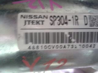

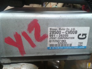

Большой,или кто еще знает подскажите, купил я моторчик ЭУР, насчитал 130 об/мин, при подключении напрямую, как регулировку оборотов сделать? На валу там счетчик похоже стоит с него 4 провода выходят на контроллер, с контроллера 2 силовых два тонких+- и еще несколько.
Видео смотреть без звука - в гараже 9 марта. про провода в самом конце.

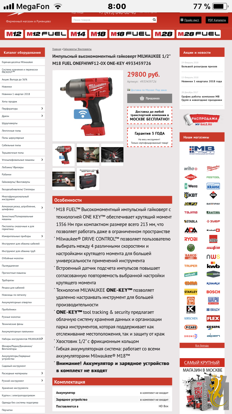

Решил дополнить инструмент гайковертом безколекторным и естественно номером один.
А пендосы замутили систему one-key и теперь иструмент можно настраивать в приложении с смартфона по блютуз :bariga: другими словами они теперь знают где их инструмент ,что он делает ,сколько работает,соответственно могут его отключить и сделали на этом систему безопасности (найти инструмент)
В раше опция обойдется в 2500р.
Вот уроды(с) :-D
На родине эта модель обойдется 180$ ,только не знаю с кейсом или без,наши продованы как обычно по малу не накручивают :-D

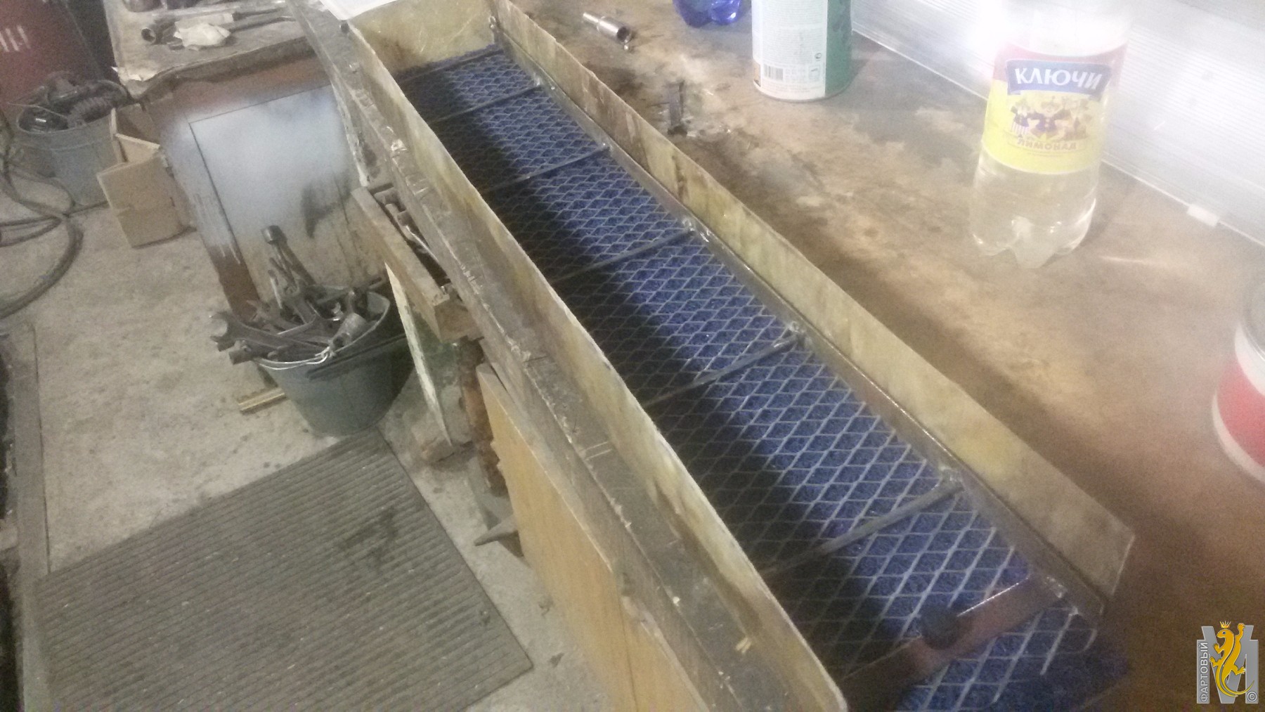

Рифли новые сделал,преимуществ море,правда рабочая поверхность шлюза убавилась на 10 мм. :dance
Но это ни как не повлияяет на работу правильного шлюза :yes
