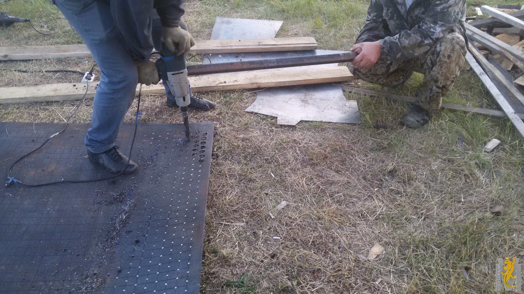

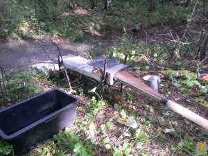

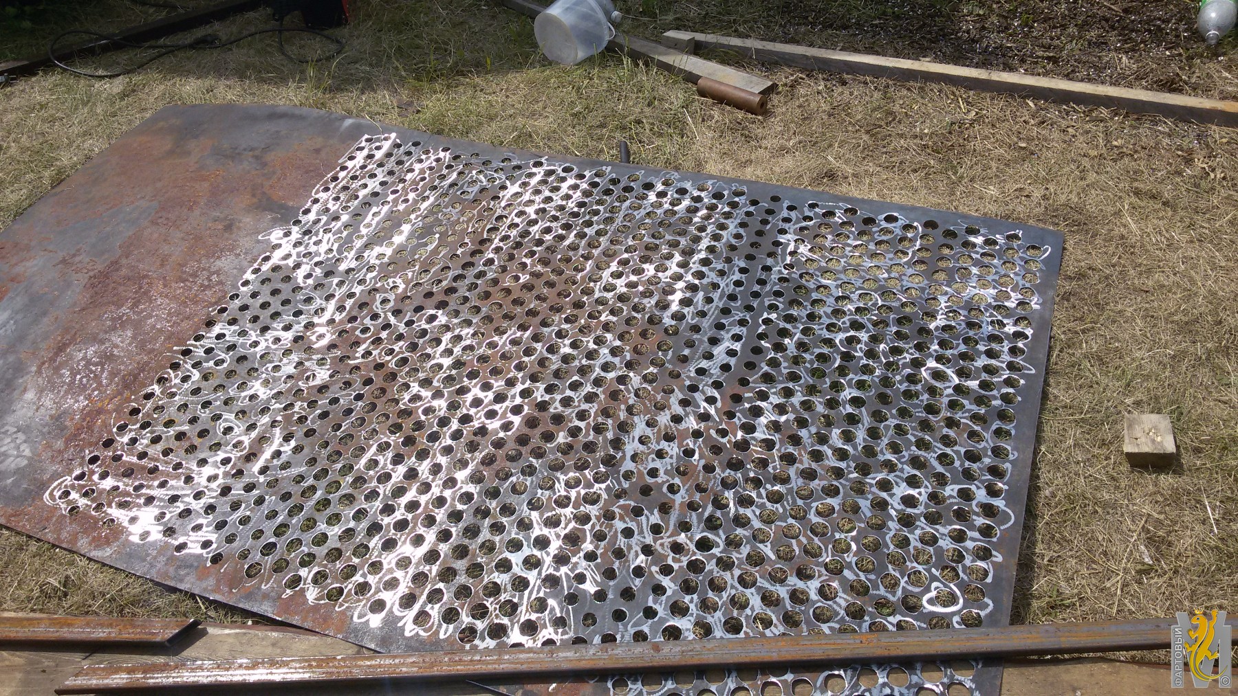

Сообщение Artem 75 » 26 июл 2017, 03:52
Ну почти :levsha:
Фартовый

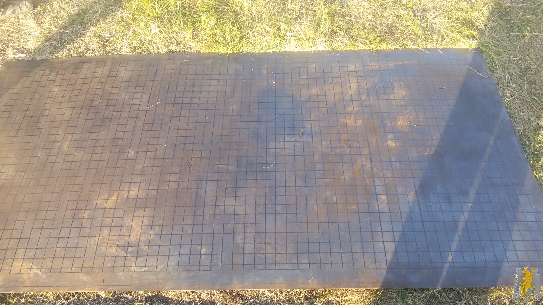

осталось совсем чучуть 1700 отверстий просверлить :ugarau
Разметка под чпу сверлилку )))
в листе и получиться грохот :yes
Чпу сверлилка))
Прибор для добычи золота под трактор
Сообщение Baranov743@gmail.com » 26 июл 2017, 07:08
Сперва тонким делаешь а потом конусным, а сверлом на 20 листовое сверлить еще то удовольствие при выходе сверла закусывает аж руки выворачивает. Я бы на 2Д плазморез отвез, за 5 тысяч сделали бы за день.
Сообщение Artem 75 » 26 июл 2017, 07:17
baranov743@gmail.com писал(а):Source of the post на 20 листовое сверлить еще то удовольствие при выходе сверла закусывает аж руки выворачивает.
Не на 20можно руками а вот на 30мм только в двоем один держит сверлилку другой длинную ручку от сверлилки , а так в общем не чё получаеться :yes
2де плазморез откуда такая роскаш в глухой деревне :grabli
Сообщение Artem 75 » 26 июл 2017, 07:24
baranov743@gmail.com писал(а):Source of the post Сперва тонким делаешь а потом конусным,
Так и делаем :yes

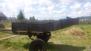

Сообщение Михалыч » 26 июл 2017, 08:58
Лист прямой будет,не покоробит,и здоровья прибавится :yes

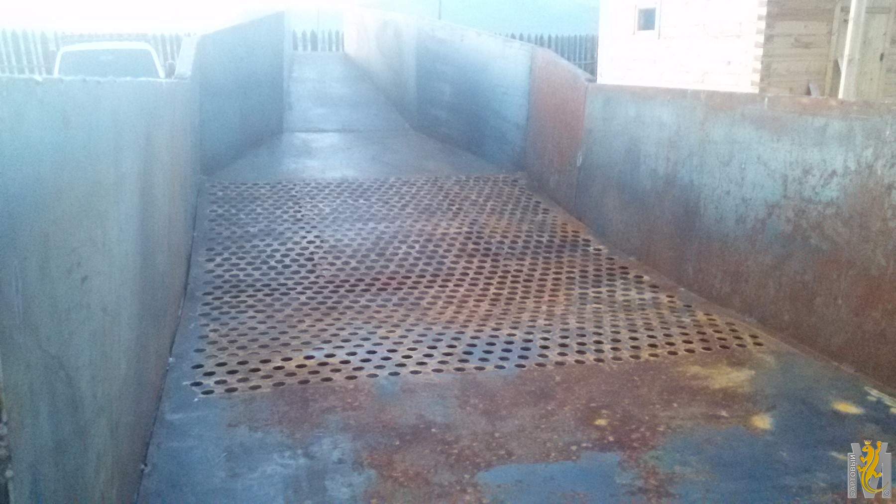

Сообщение Artem 75 » 03 авг 2017, 05:36
Михалыч писал(а):Source of the post Лист прямой будет
Два дня и готово полность пока не будем сверлить испытания покажут :yes
грохот на 30мм

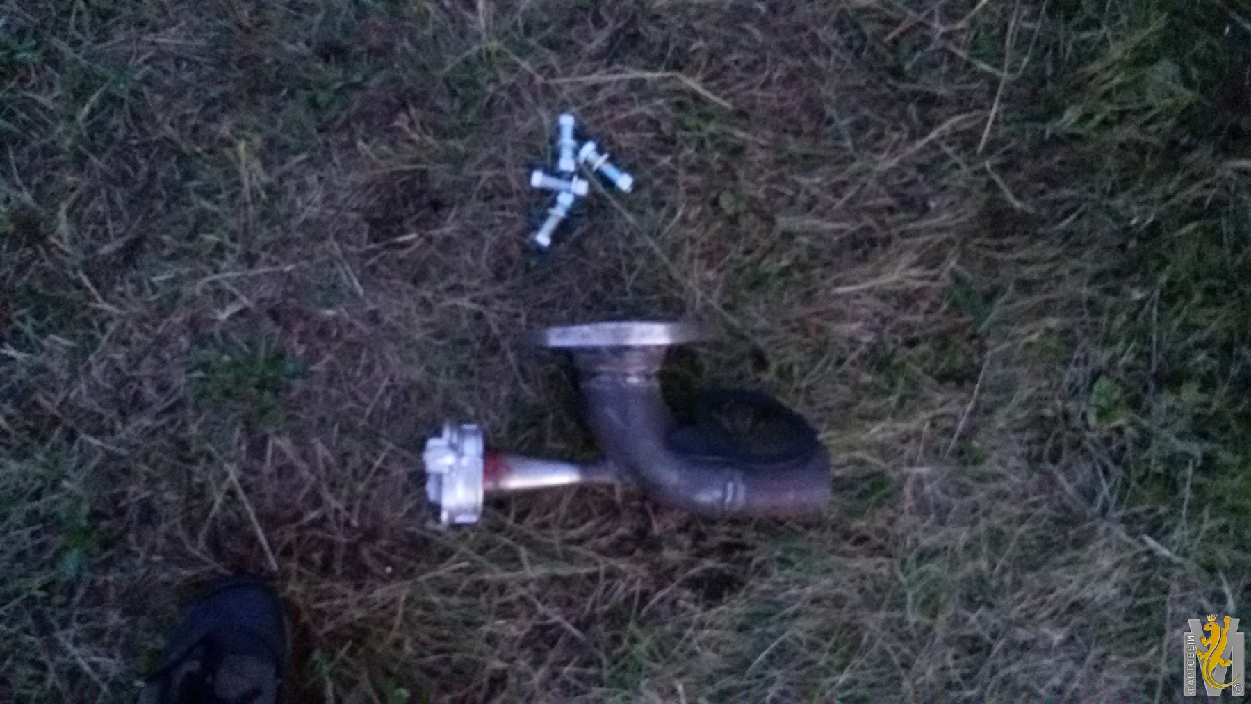

Эжик сварили флянцевый
Эжик 3"
завтра на испытания повезем :kopat :kailo :monitorig

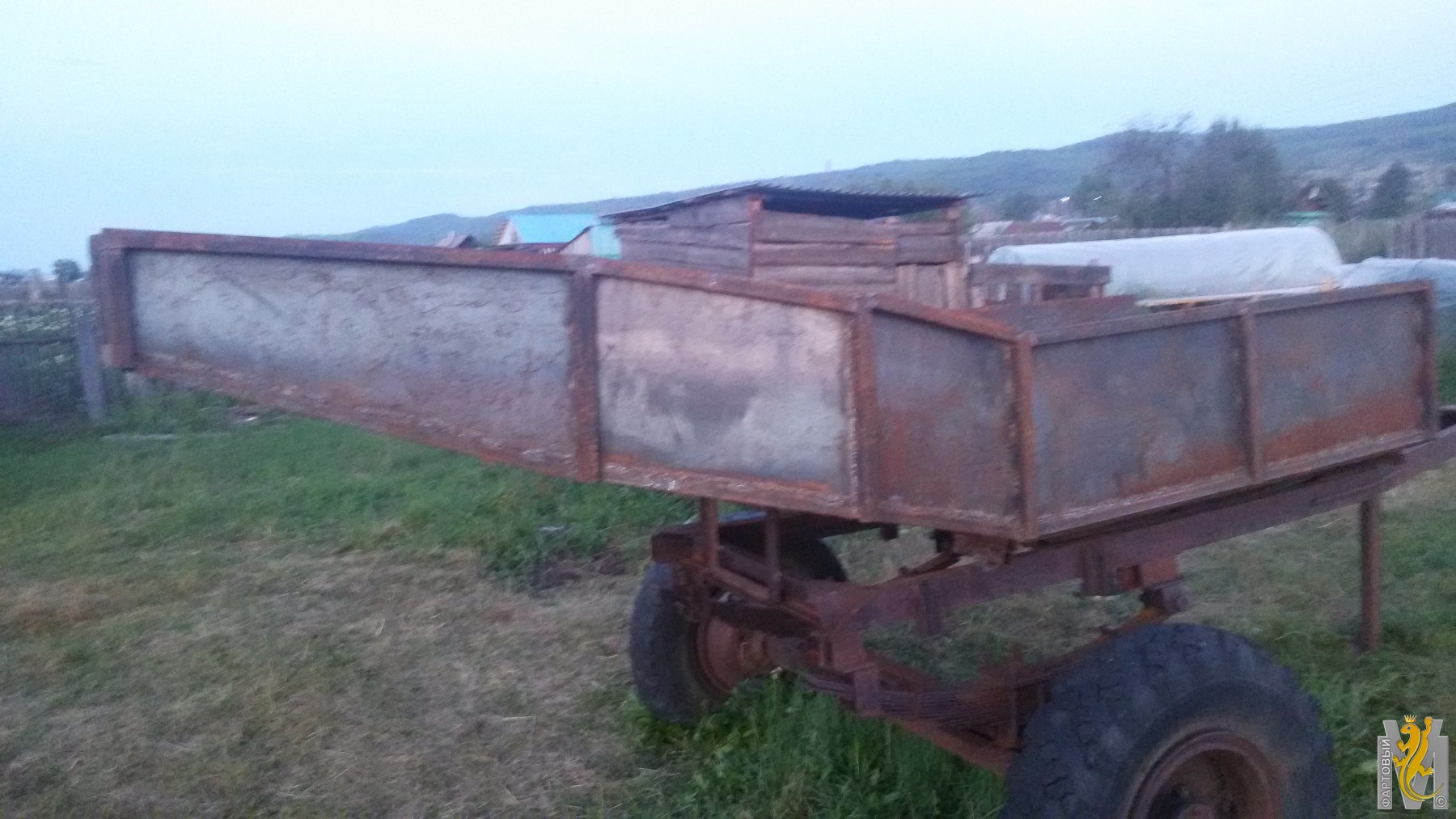

Сообщение Михалыч » 04 авг 2017, 07:19
Дрель не убирай далеко, на гусак ещё сверлить будешь :yes

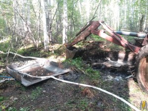

Сообщение Artem 75 » 24 авг 2017, 08:42

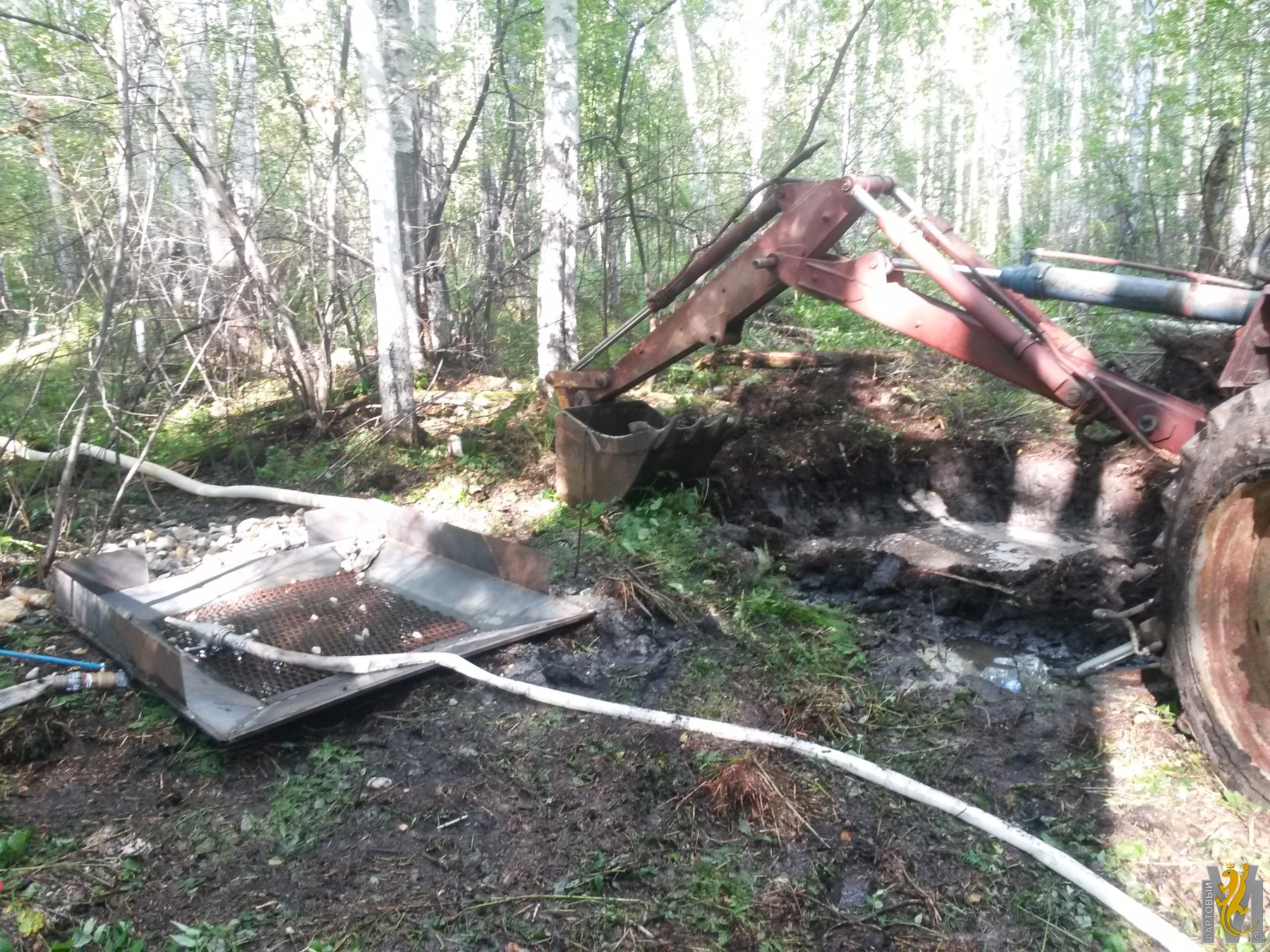

Михалыч подскажи как лутше закрепить рукав на размыв чтоб не давил в низ при работе, сделать переход по90 гр и пускай с низу подходит :yes
Ствол весит на шаровой , но рукав давит вниз и переламываеться не удобно робить :grabli
Сообщение Михалыч » 24 авг 2017, 10:23
Палку сзади поставь на рогатины и рукав туда положи,за спиной он будет :yes
На уровне ствола чтоб была перекладина.
Пониже ещё перекладину чтоб переломов не было :yes
Учат вас и меня дипсы,а вы всё усвоить не можете :ugarau

Сообщение Brobrok » 24 авг 2017, 12:54

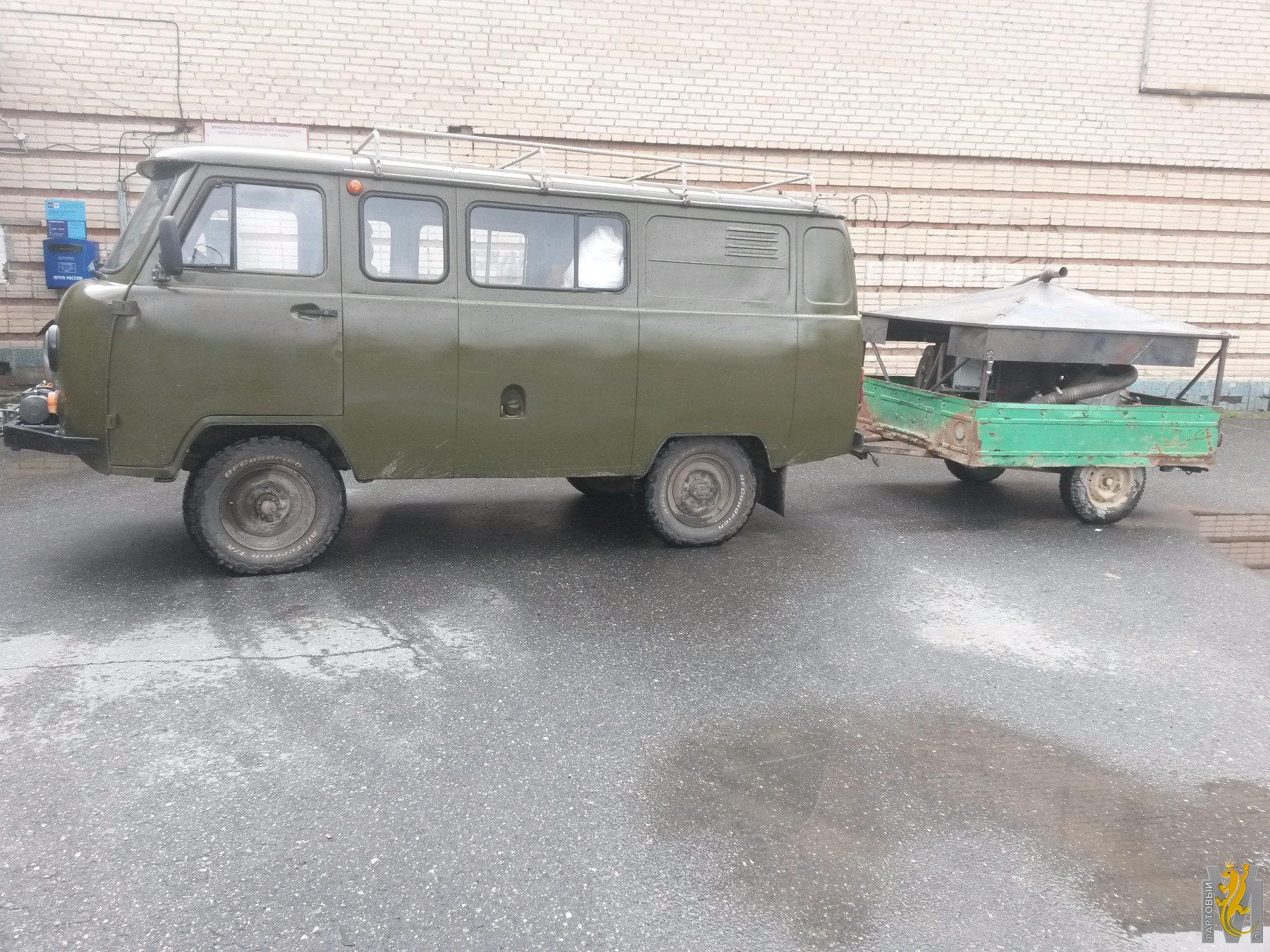

аааааааа вон оно че ты замутил,а я думаю че за прикол с грибком на прицепе :-D *THUMBS UP*
Сообщение Михалыч » 24 авг 2017, 13:01
Да, маленький да удаленький :yes
Резинку чего задрали,напора мало?

Это до промывки да и поменять ее надо уж больно жосткая

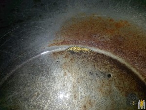

Сообщение Brobrok » 24 авг 2017, 13:29
метал они искали вот резинку и задрали :yes а его там нету потому что пульповод больше разширителя :-D
Сообщение Михалыч » 24 авг 2017, 14:02
Ну да,а я и не вижу :-| нет чтоб увеличить и посмотреть =-O
У вас весь метал останется в пульповоде и камни хоть и мелкие вставать будут :yes
Резинка тоже кстати расчитывается по весу,толщине и длинне,для каждого шлюза ,помпы и эжектора :yes
