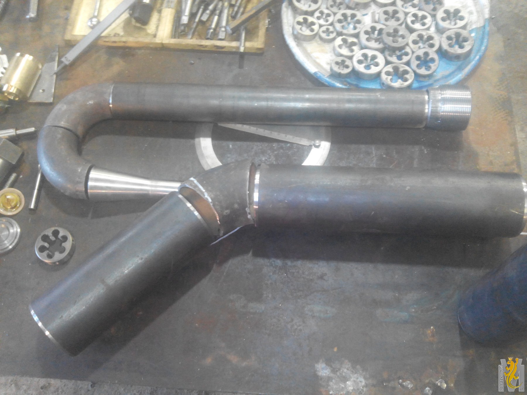

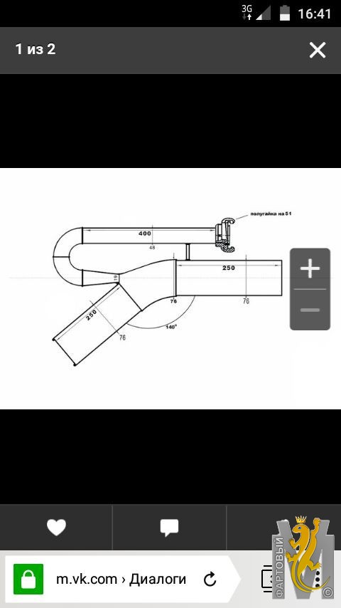

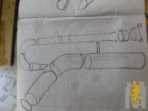

а нет ни у кого чертежа эжектора на 3 дюйма?
Строим сами.
Сообщение Кокованя » 08 мар 2019, 14:13
Alexvodoley, есть :yes у Михалыча

Alexvodoley, 3 дюйма размер... :yes струйник *PARDON* по параметрам
Строим сами.
Сообщение Brobrok » 08 мар 2019, 15:15
Там какой чертёж нужен? фото полно так видно и понятно пропорции ниче сложного, струйник самая генеральная деталь
Строим сами.

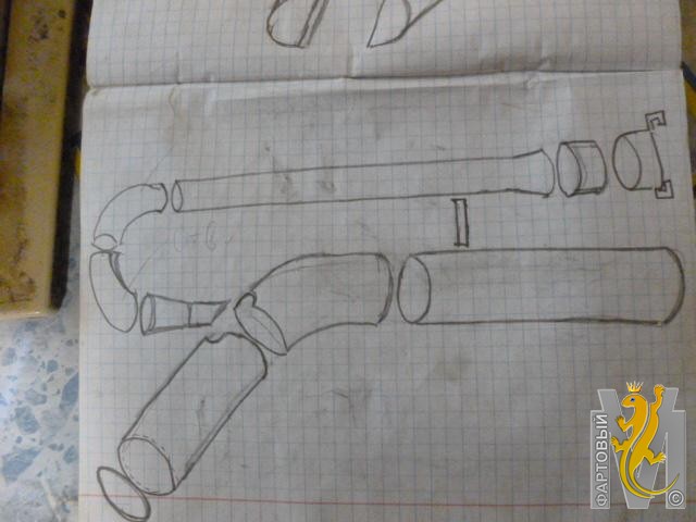

Сообщение Михалыч » 08 мар 2019, 15:18
Ох и жулики,сами не помнят где,а на меня спирают :-D
Нарисуйте,пообсуждаем :yes

Сообщение Андрей5 » 08 мар 2019, 15:38
Строим сами.
Сообщение Кокованя » 08 мар 2019, 15:40
Или эжектор или тема Болы .... Где то там
Строим сами.
Сообщение Brobrok » 08 мар 2019, 15:43
Да вот скинули куда ещё подробней

Сообщение Alexvodoley » 08 мар 2019, 17:38
Ага увидел, просто получается выход на помпе 3 дюйма, а делаешь меньше диаметр, на выход. вот это я не попирал. Так сказать новичек...
Строим сами.
Сообщение Андрей5 » 08 мар 2019, 17:59
Не забудь что мотопомпа должна быть высоконапорная 6,5-7 л.с. от 50 метров напор. Иначе работать будешь на глубину до 1,5 метров и это на полной мощности при напоре 30 метров

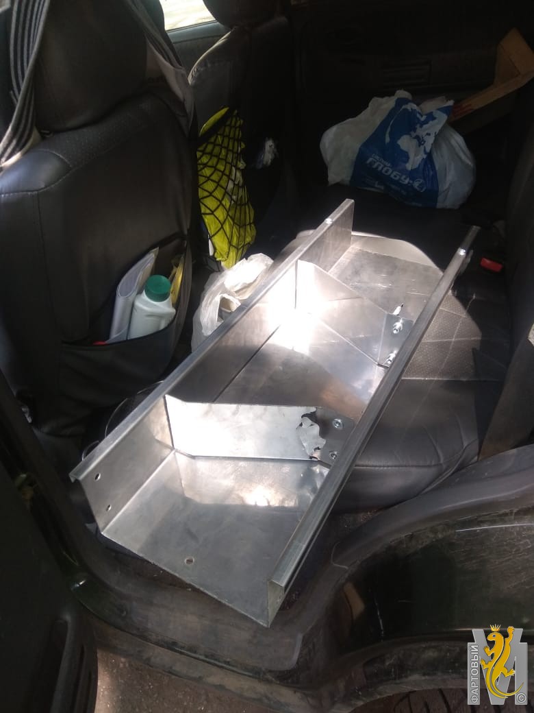

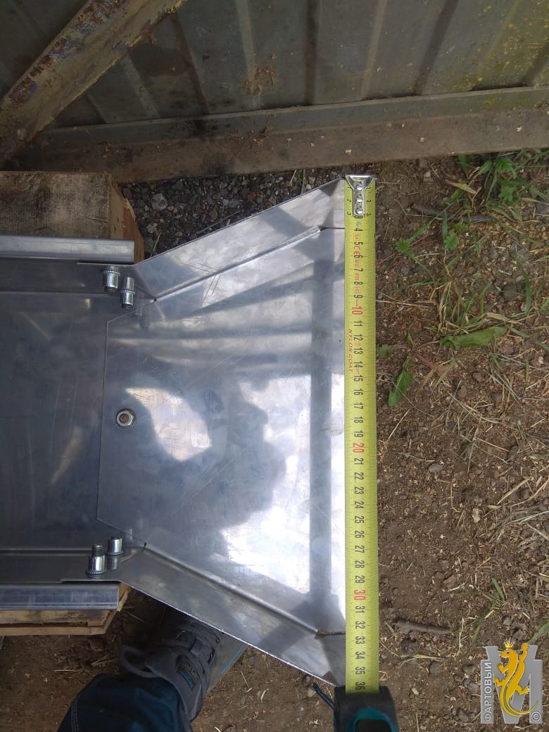

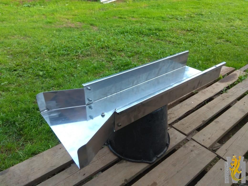

Всем здравия!!!
Вот и у меня дошли руки до постройки шлюзика с расширителем под поток)))
Алюминий не нашёл, гнул из нержавейки, очень тяжёлый получился не смотря на небольшие размеры: длинна в собранном виде(с расширителем)-93см., ширина-22см., высота бортов-10 см.

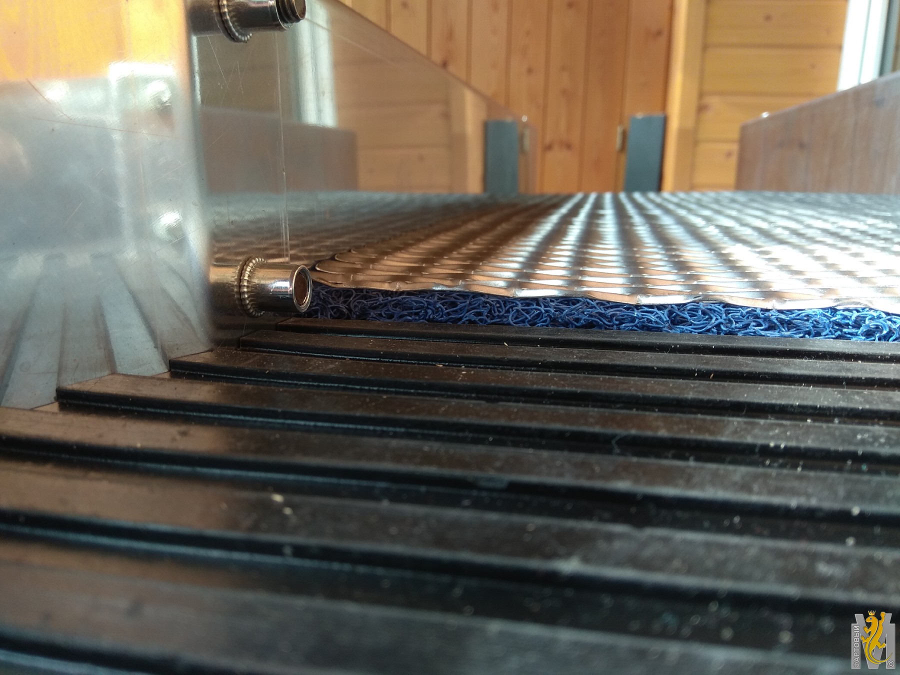

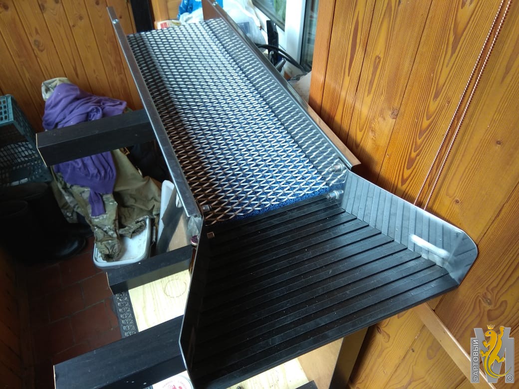

Сообщение Ваван » 31 июл 2019, 15:08
Застелил полиуретановым ковром и мохом 3м, положил трафарет, в расширитель вклеил ковёр резиновый с поперечной полосой. Получилась ступенька 1 см.
Ваван
Строим сами.
Сообщение Ваван » 31 июл 2019, 15:14
Вот что бывает, когда знающих людей не слушаешь))), как лучше хотел........
Вобщем принято решение ковёр полиуретановый убираю, оставлю его на доводку.
Вместо ковра буду стелить войлок (в саду была старая шинель, завтра гляну) и думаю ступеньки не будет, застилка колоды и расширитель для потока станут в одном уровне)))
