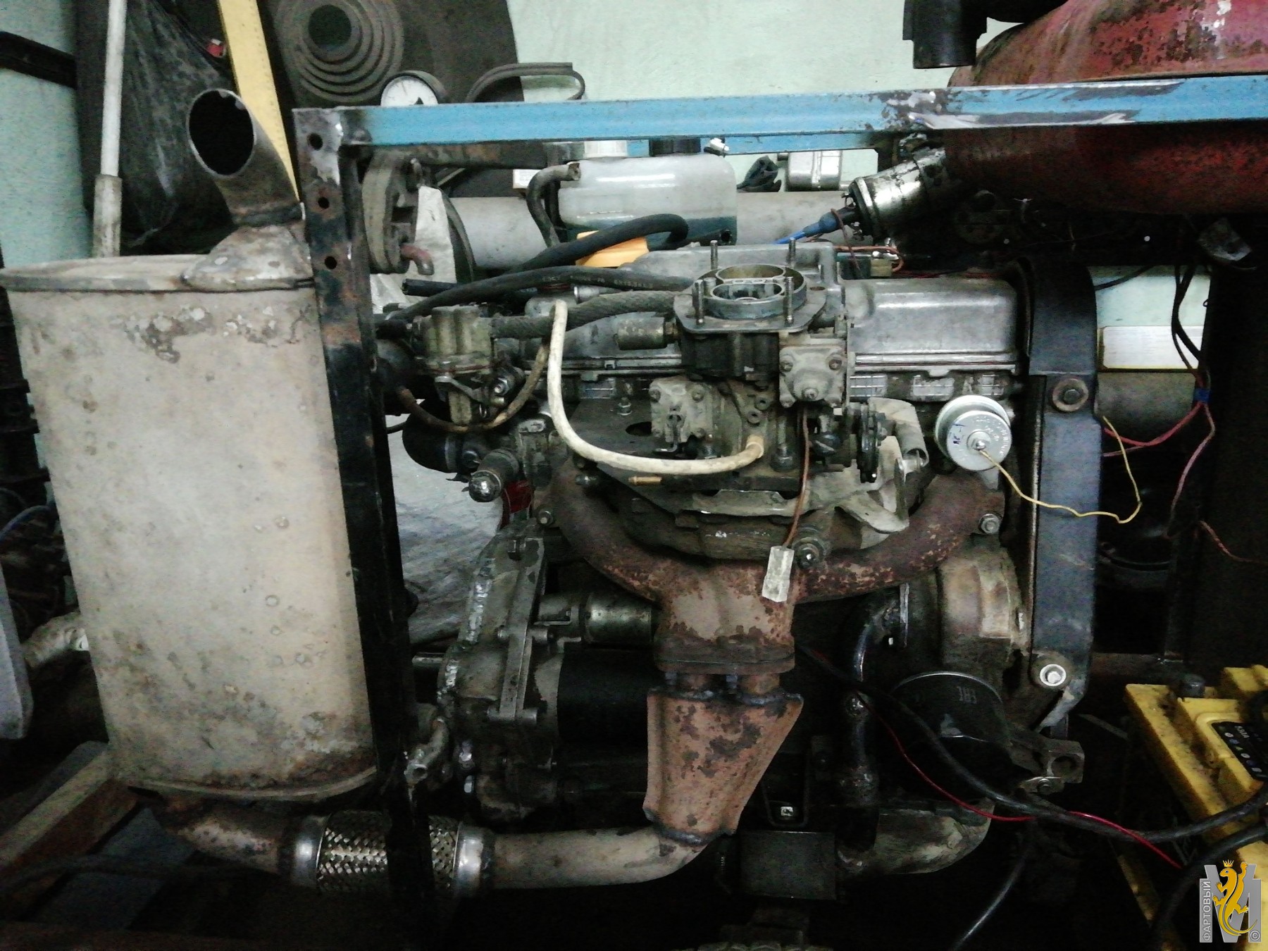

Оборвёшь шпильки на цилиндре вместе с цилиндрами такими трубами :yes
и вода не поможет.
С Художник
Откуда: Свердловская Обл
Глушитель на помпу.
Сообщение С Художник » 20 янв 2018, 15:56
Там крепления к двигателю в основном, к глушителю так для герметичности газов, трубочка всё та же лёгонькая реактивная тяга ВАЗ.
По 12 часов робила, бак отпал, а труба нет. :xudognik2:

Есть добавка в полиуретан,делает его не горючий. это для проставки от вибрации можно рассмотреть

Вот молодец! хоть один вычитал что шумят не газы, а соединение цилиндра и глушака!
Делай Митрий! :yes

Обычный резонатор если на просвет посмотреть, один в один :yes

Так надо руки приложить и заколхозить!

Просто сколхозить с акм или пм, главное уменьшить звук газов!

У японцев есть микролитражки у которых глушитель и резонатор в одной банке, я такую поставил работает хорошо , но полной тишины не добиться :-D и весу добавляет

Делал как на ссыли ,свистит и орёт :-D
Шумят не газы ,в теме описано всё :yes

ПМ дозвуковой там прокатит, АКМ сверхзвуковой , патроны дозвуковые надо :-D

а гена беззвучный? от скутера глушитель оригинал только а не спорт (саксофон),я от хонды лид прикрутил другое дело :yes

Да было бы содержание :-D а как его взять всегда найдется способ :yes

Просто надо разобраться со скоростью сжигания(догорания) и объёмом выхлопных газов на требуемых оборотах. Понятно что пбс не будет работать на всех диапазонах, требуется несколько вариантов для работы на хх, сх, мх. На хх сразу отсекаем, потому что не работаем, остаётся сх, мх. Для них и надо думать, если идти от пбс, то входящее и исходящее отверстие должно быть одинаковое. Но там есть вылетающий снаряд, который по мере вылета и запирает газы, здесь его нет! А уменьшать выходящий диаметр смысла нет из-за потери мощности в связи с уменьшением выхлопного отверстия. Тогда как вариант, увеличить выходное и усложнить прохождение звуков газов в лабиринтах увеличенной банки со сливом конденсата и упрощением разборки! Резьбовой вариант рассматривать не стоит в виду коксования резьбовых соединений *PARDON*

Как вариант труба на 50-51 (ну или любой подручный) от любого таза, в нутри ставим пружину и стаканы на направляйке. Заглушка на защелках с наружи.

Шумит и сам мотор когда оборотов даш, а вообще посмотрите как в авто устроена система выхлопа, мотор капотом прикрыт, на холостых не слышно, а когда тысячи три оборотов даш то шумно становится.

Да :yes сто раз говорил короб сверху и ниче выдумывать не надо на даче у друга гена так стоит вообще не слышно :yes

:-) Приветствую всех, поставил глушитель с сузуки, робит хорошо, тихонько :yes

Главное не задави мотор ,он должен соответствовать объёму.

Объем мотора соответствует 21083, 1,5 :yes

Прошу прощения, глушитель с хонды :-)

1,6

.Что то я не догоняю,это как :dumau .Мотору же воздух нужен,для охлаждения,питания,да и газы куда выходят :dumau.Или короб без верха? :dumau.Или... разжуйте пожалуйста тугодуму :-|
