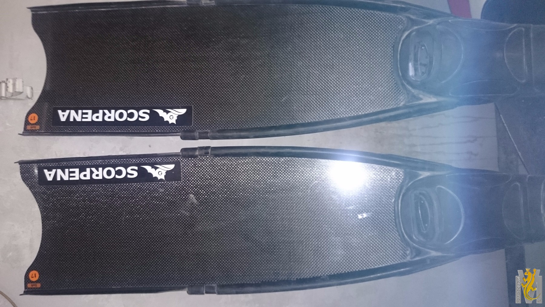

еще ласты сверхзвуковые карбон чтоб летать по дну как налим

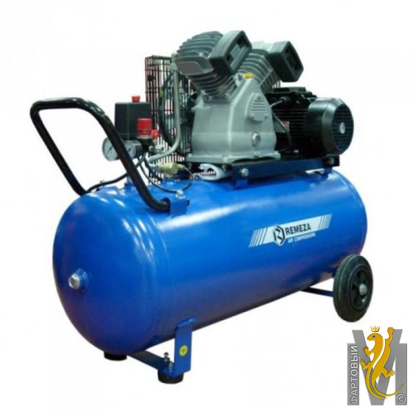

Всё что касается жизнеобеспечения под водой, то думаю китай тут не пойдёт.
и ресивер надо обязательно.

ну а ресивер большой я про маленькое ето думал,есть один новенький я для покраски брал на 100л ресивер но он и весит 50 кг ,но надо станцию к нему или переделать под мотодвиг ,так к нему пневмо отбойник пистолет можно прихватить которым метал рубят маленький щетки вырубать он и под водой работает я пробовал ,так прикинуть то да се точно газель надо)
Водолазное снаряжение.
Большого пытайте, он сделал маленький ресивер с нержавейки, бак см. 50 наверное, и толщиной см 30.
такой как на картинке конечно не нужен.

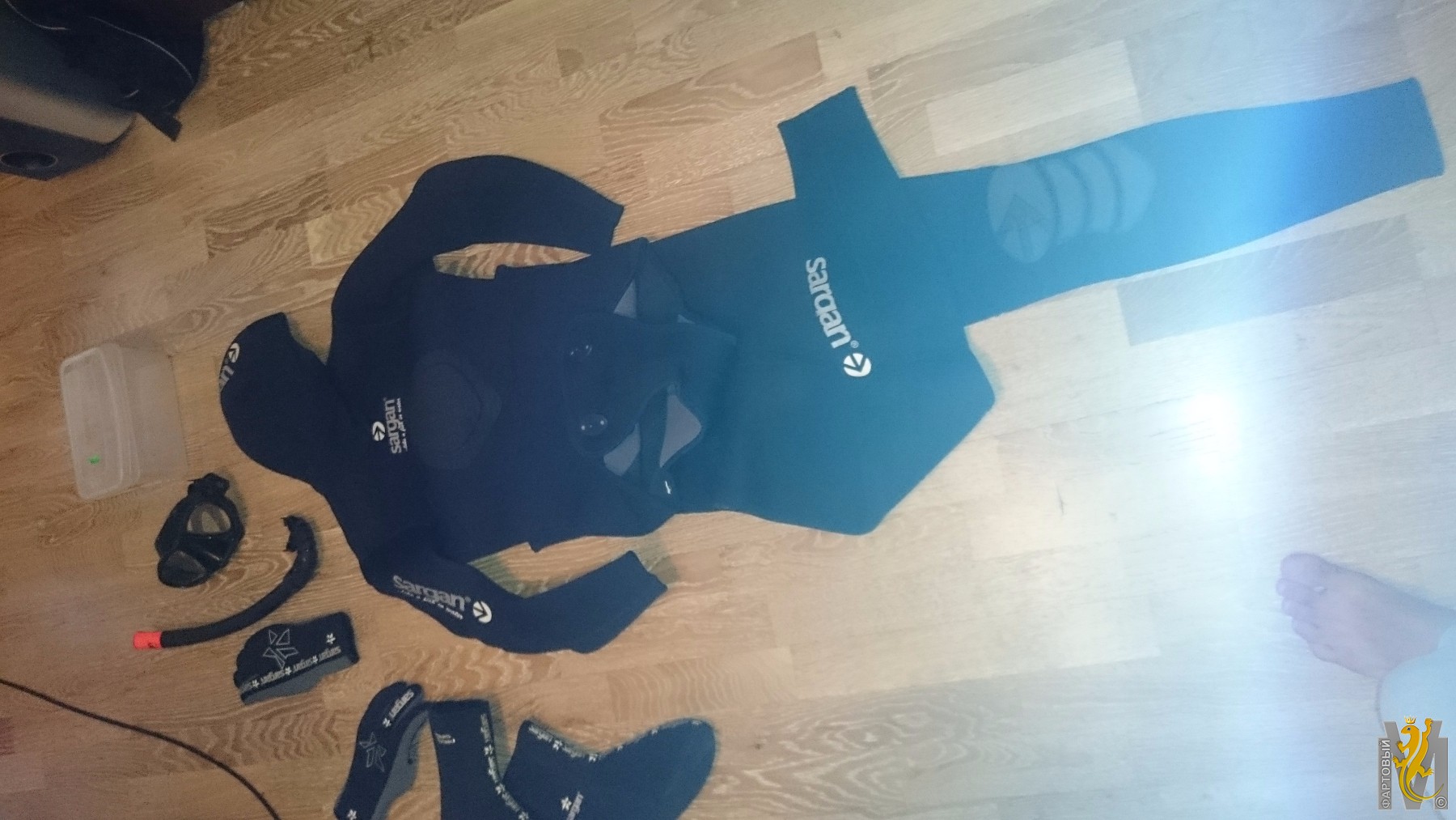

Денсон, пробей все адреса в Екб. где торгуют костюмами , поедем тебе обнову покупать
вот с грузами как быть, тебя с ведром породы качает
себе может тоже возьму.
