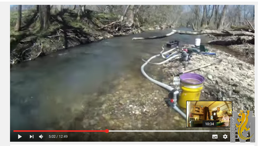

Сообщение Baranov743@gmail.com » 01 мар 2017, 07:28
https://www.youtube.com/watch?v=kqenBEdZ2P0
Прикольная желтая причендалина с 4 по 7 минуту, типа прибора только наоборо откачивает)
И хвосты в тазик собирает на анализ на пыль)
Насколько эффективна не берусь судить.
Ну совсем ни чего не понятно.
Сообщение Baranov743@gmail.com » 01 мар 2017, 12:04
Задал вопрос а в ответ пол дня тишина, даже никаких предложений)
Че за штуковина у деда бородатого с другого континента?
Сообщение Михалыч » 01 мар 2017, 12:12
Трафарет внутри видел?
Ситует и вода с помпы идёт, типа пробы берёт.
Смотрел с планшета,может чего и не доглядел .
Сообщение Baranov743@gmail.com » 01 мар 2017, 12:30
Так трафарет с ковром под наклоном. допустим с боку идет добавка воды и мелкое промывается на сите и падает в низ. Но каким образом происходит сортировка на трафарете?
Сообщение Михалыч » 01 мар 2017, 12:36
Водой промывает и всё, своеобразный бункер и шлюз сразу, я так думаю.
Сообщение Baranov743@gmail.com » 01 мар 2017, 12:38
Дело в том, что если бы не было трафарета я бы и не обратил на это внимание, ну ситует по фракциям ну и пусть ситует и собирает мелкую фракция в тазу на заднем плане, а зачем здесь трафарет?
Сообщение Михалыч » 01 мар 2017, 12:40
Роль шлюза он выполняет,быстрая обьёмная проба.
Сообщение Михалыч » 01 мар 2017, 12:43
Там может ещё три этажа шлюзов в этом баке,набери в инете найти похожее и посмотри что вылезет,они чё нить да выдумают .
Сообщение Baranov743@gmail.com » 01 мар 2017, 12:47
Когда я вижу, что то непонятное , мне становится интересно, интересно на столько, что сам себя достаю. Жена меня за это ненавидит, и сам заморочусь и вокруг всех достану. Так я сперва подумал, что у него, что то вроде отсадочной машины, но мембран и мехов не увидел, следовательно, тут что то другое, попробовал объединить с блю бой тазом, но сверху трафарет не давлал покая, короче много вопросов, а дед не гонит, буркнул чего то там на басурманском и с умным фейсом кидает лопатой и не парится, а уже запарился разбираться в хитро премудростях заморского прибора, но если если это просто замануха (развод на лохов), то пять балов деду, красавец, выбил меня из седла логики.
