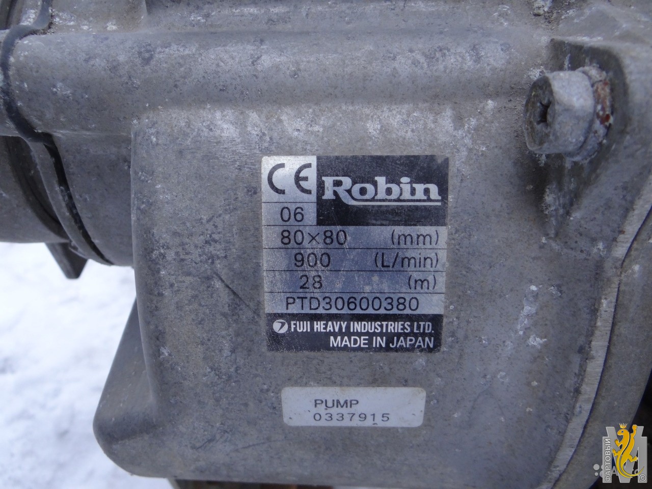

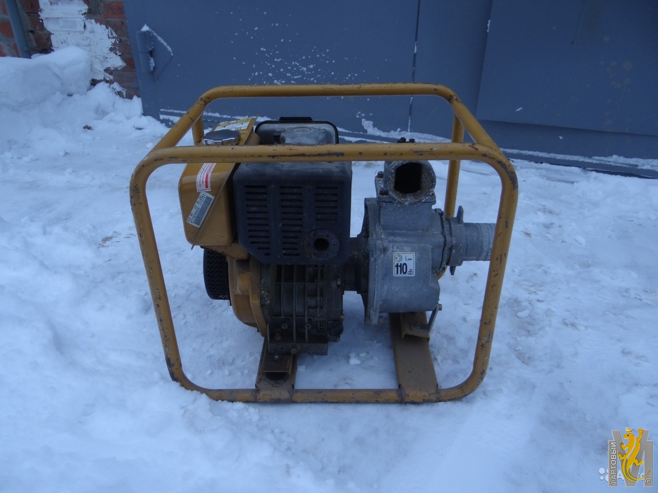

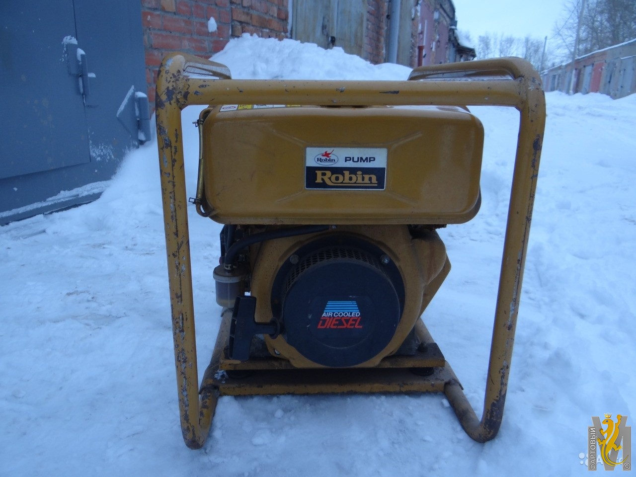

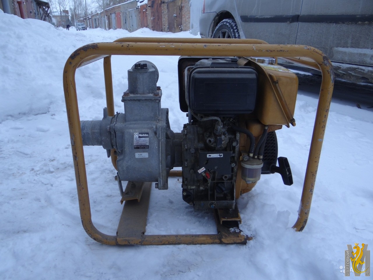

Дьбрый день, уважаемые форумчане. Поскажите пожалуйста вот такая помпа дизельная подойдет для шлюза 300 на 1200 с бункером....
Хочешь лучше - сделай сам!
Сообщение Bola » 06 мар 2017, 10:19
Напор 28 метров для эжектора маловат. Под загрузку лопатой на питание титек размывочных.

Сообщение Brobrok » 06 мар 2017, 13:57
для 3 эжика пойдет конечно высоко не подаст но прокачать такой шлюз должна
Сообщение Михалыч » 06 мар 2017, 13:59
И эжектор 3 дюйма прокачает,поднимать будет 1,5 - 2 метра.
