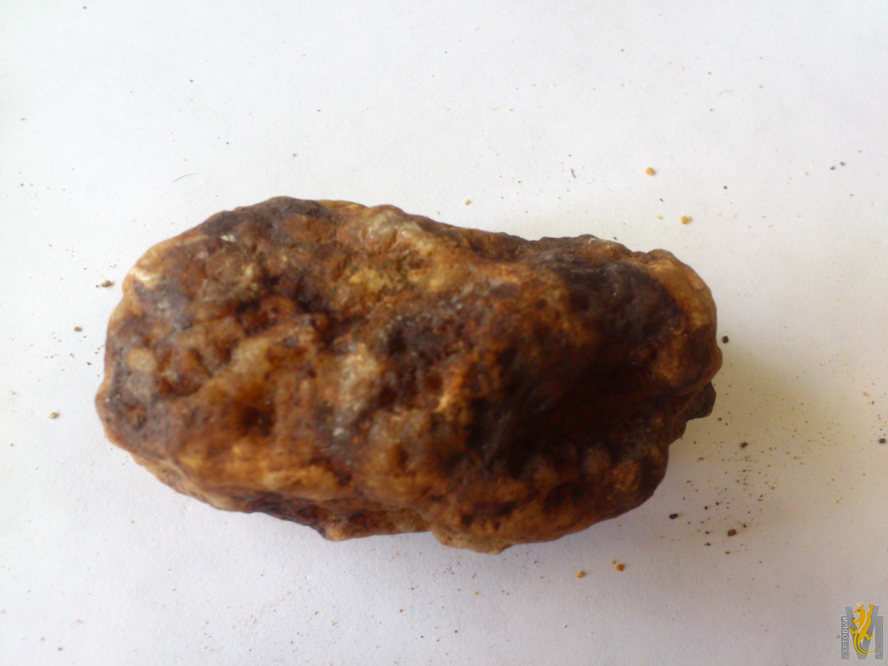

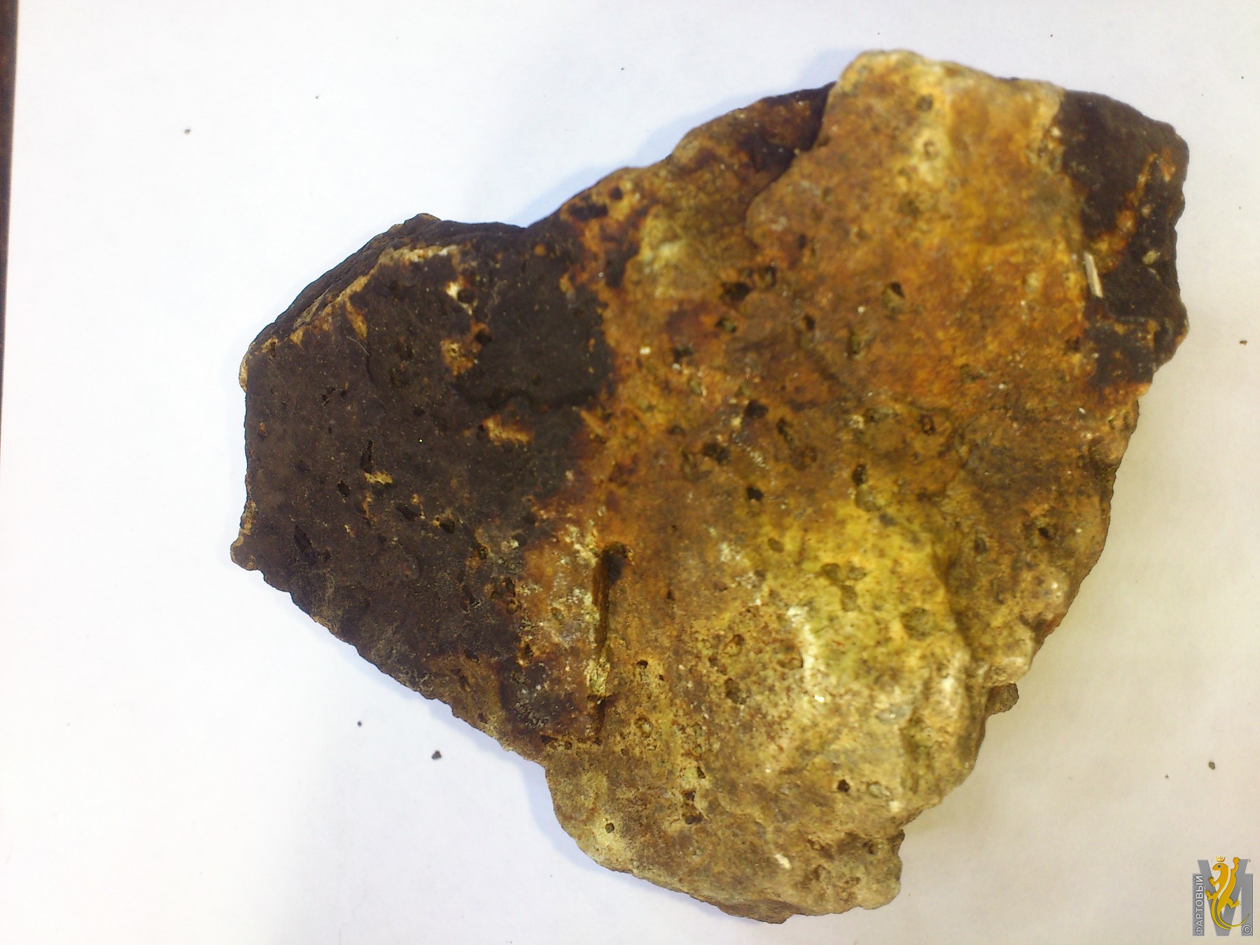

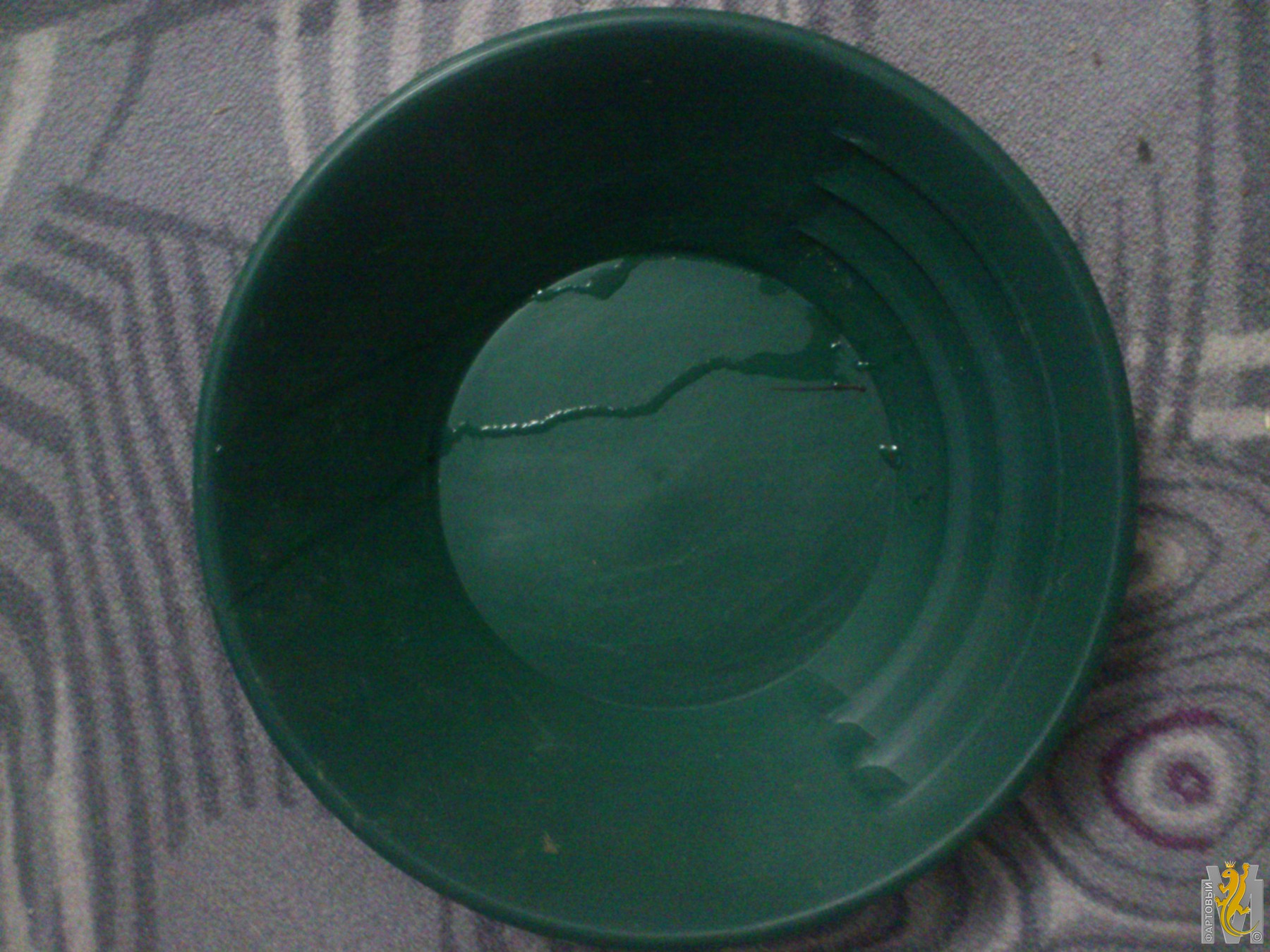

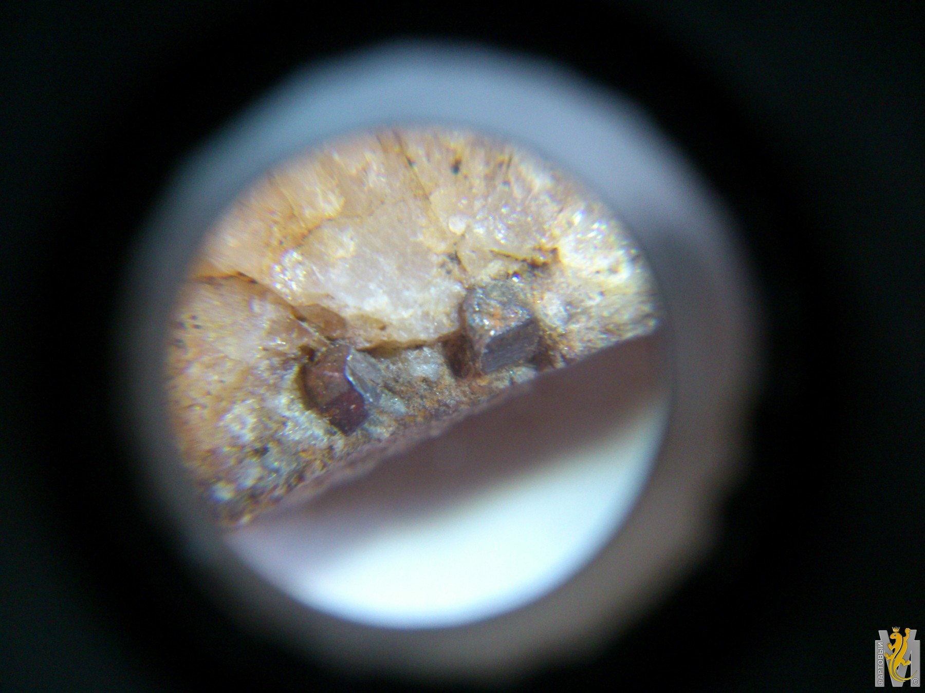

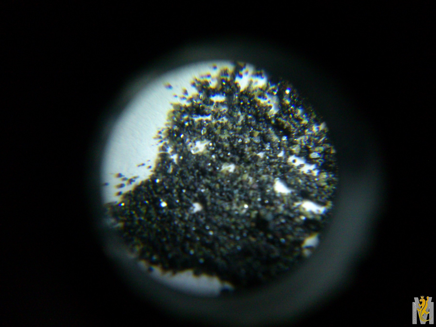

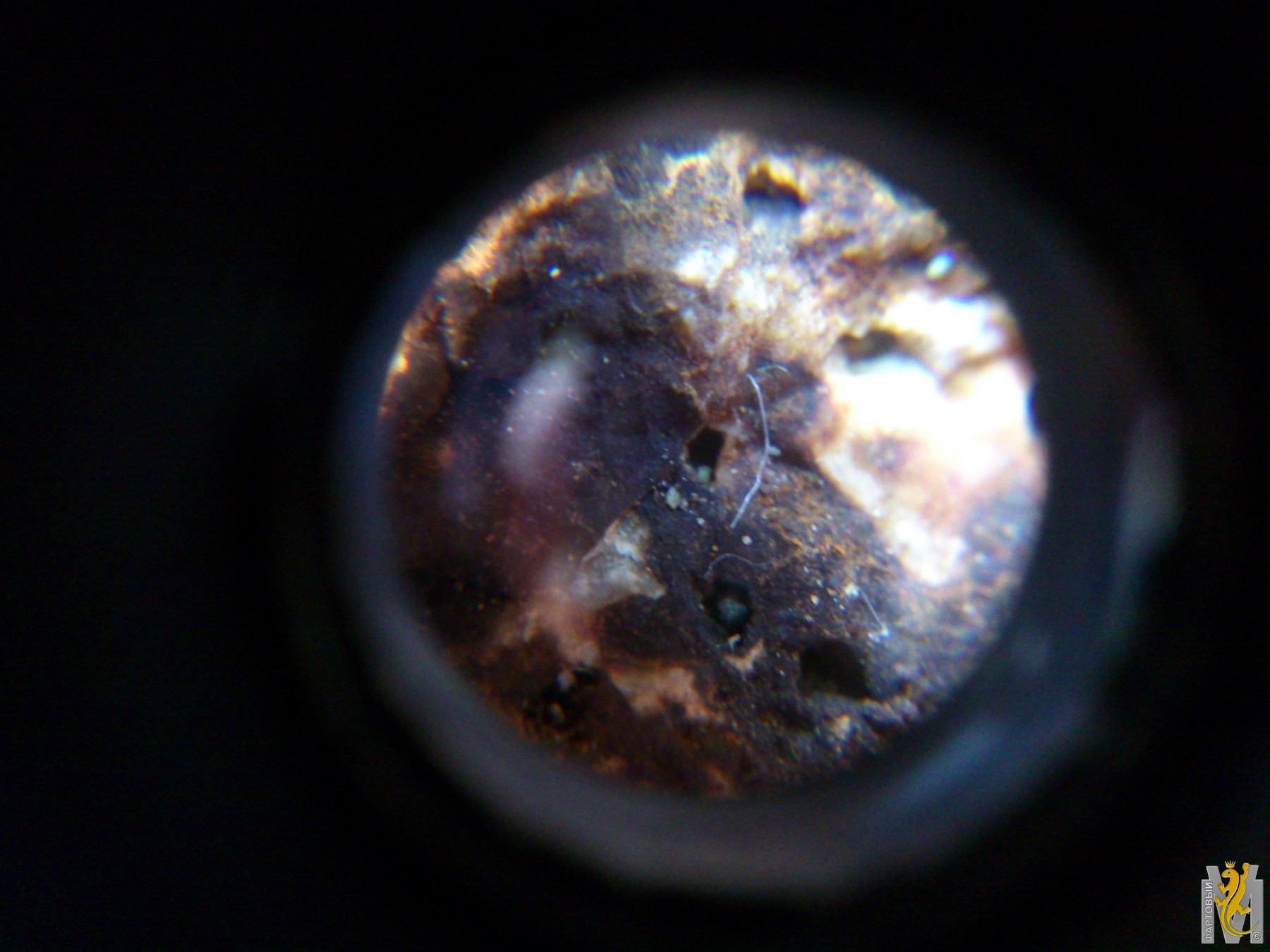

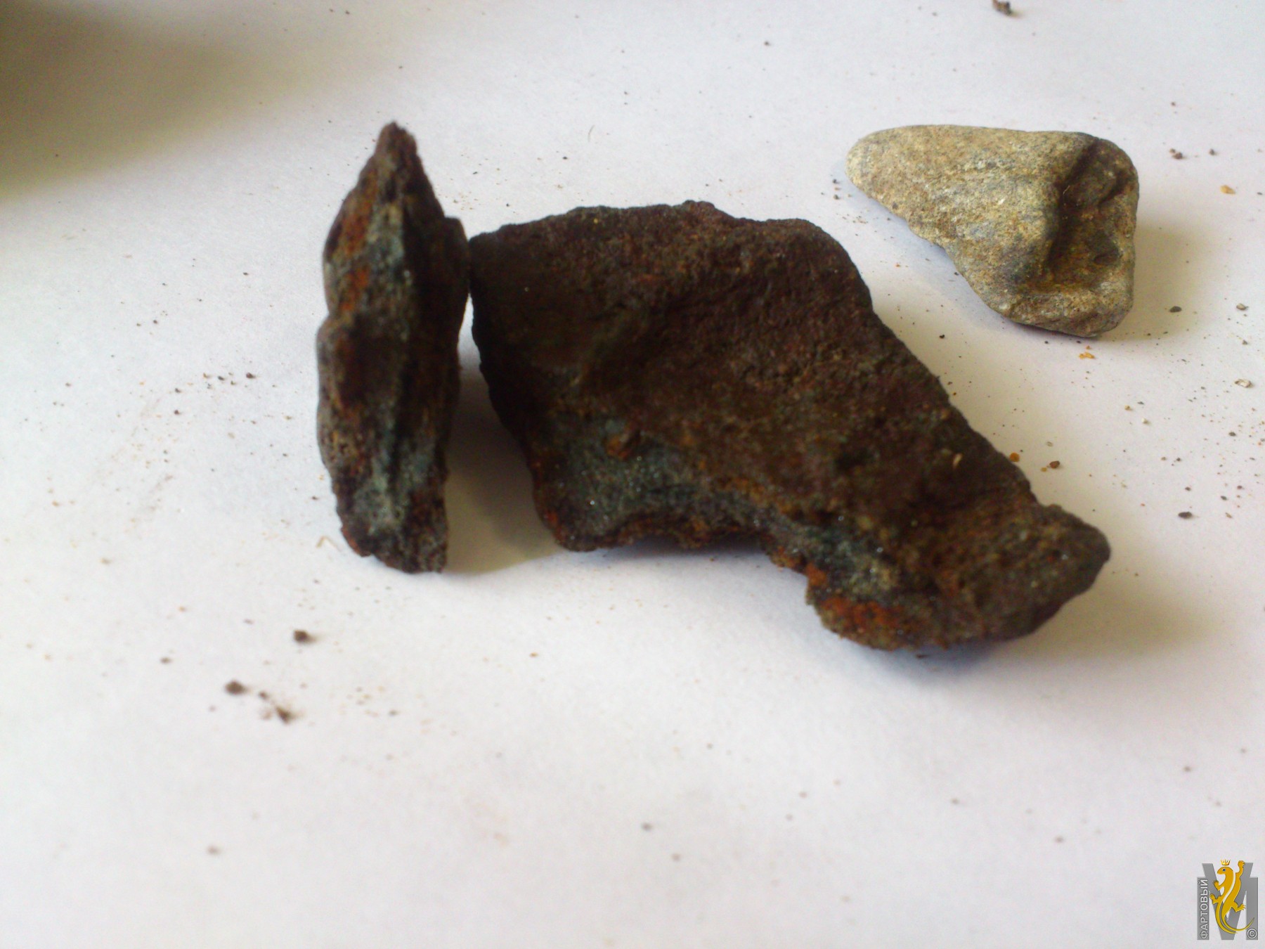

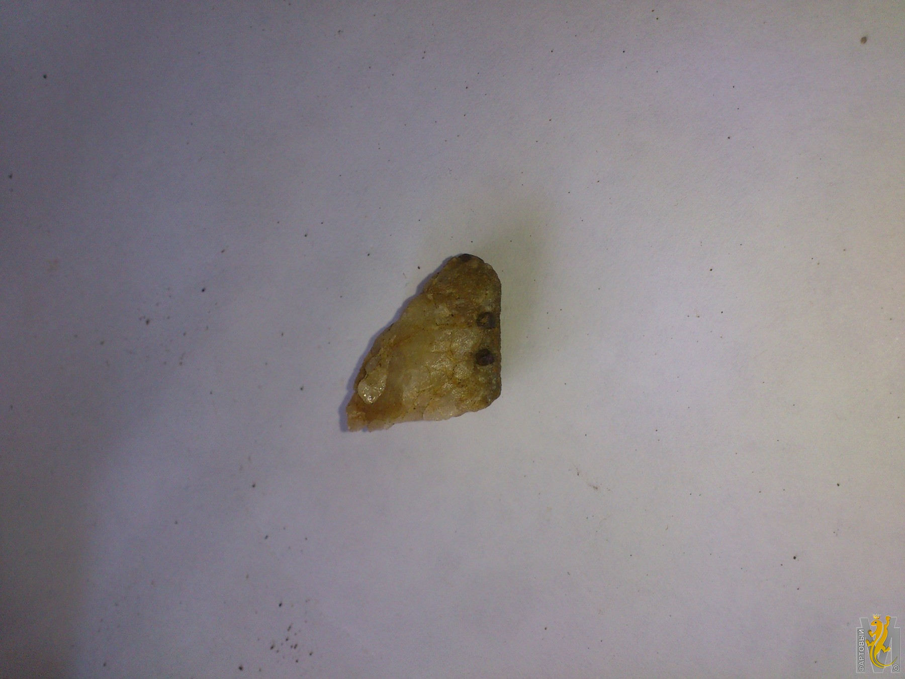

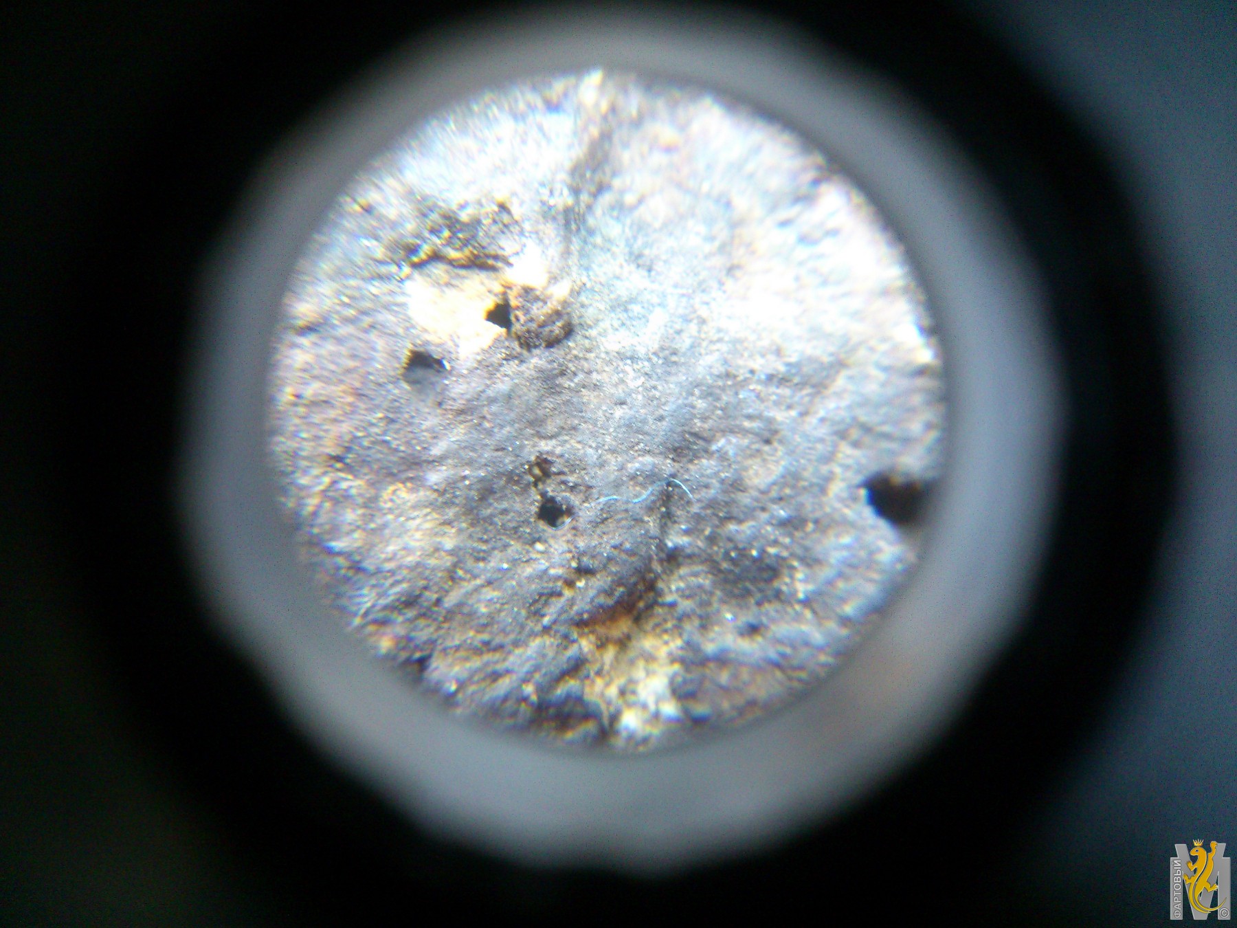

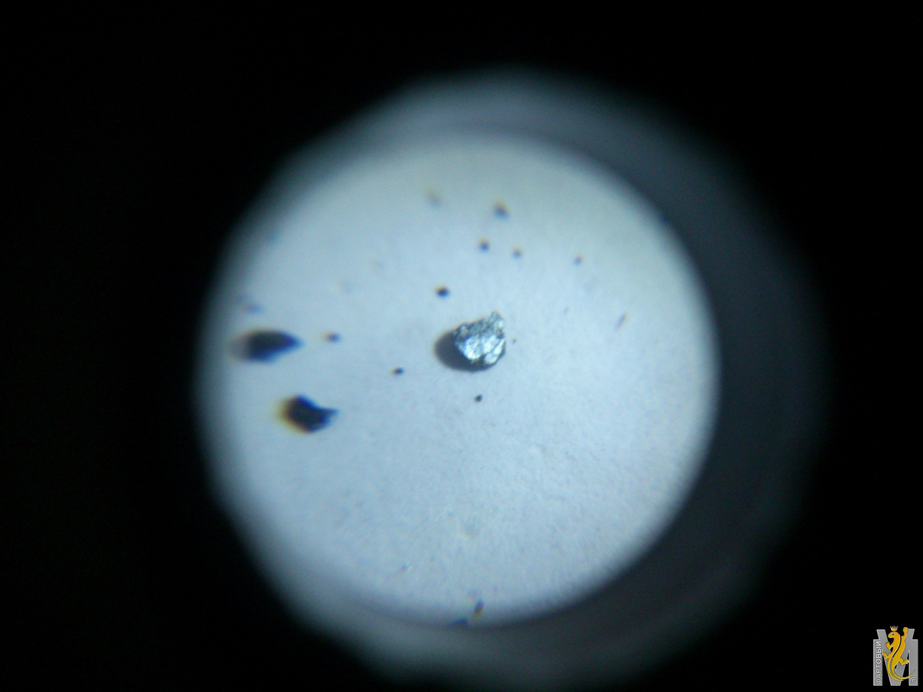

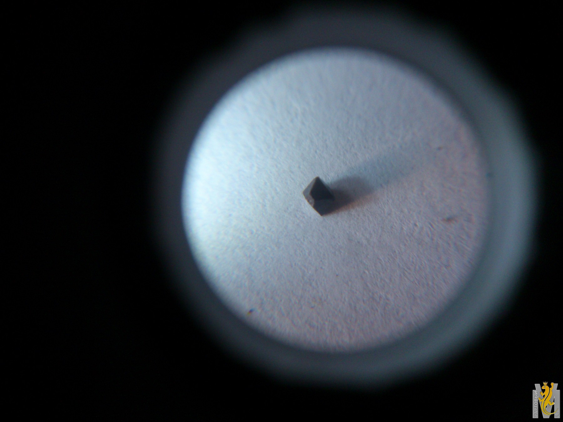

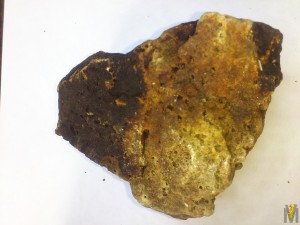

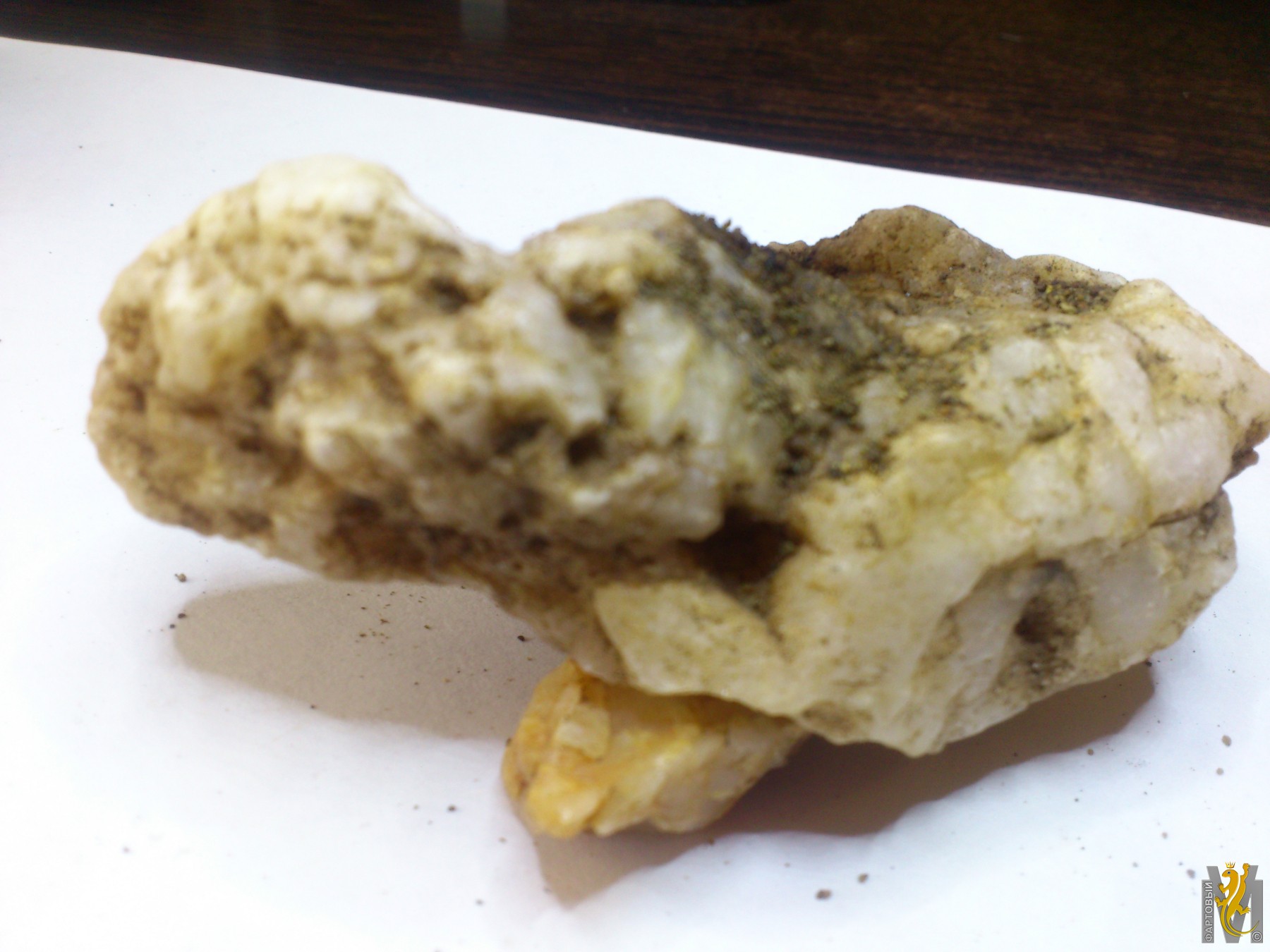

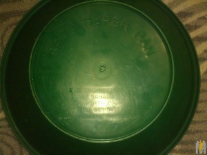

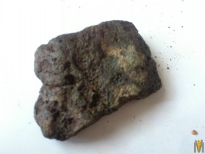

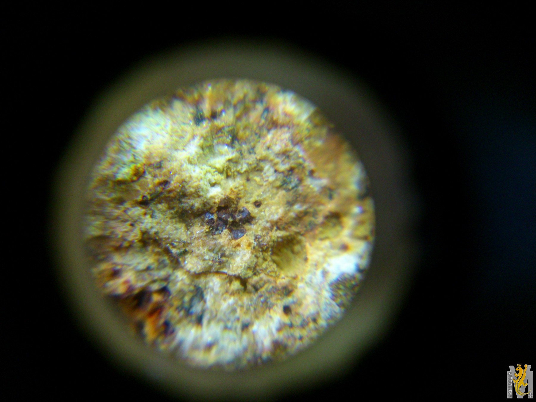

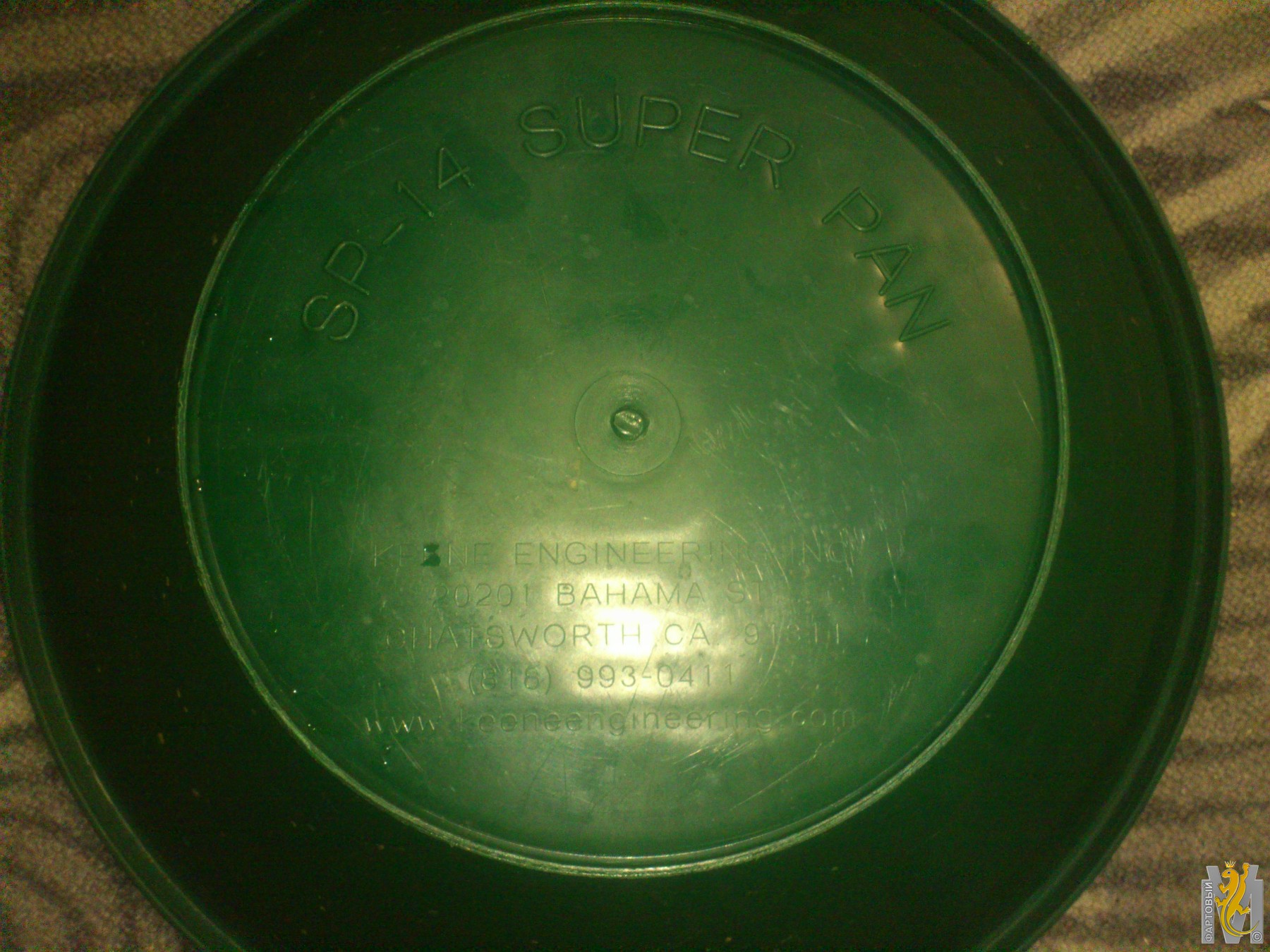

Вот пишу про свой первый выход так как увидел, что лед на речке растаял по центру, по берегам лежит еще. Собрал я рюкзачек, прибыл на место, залез в кусты от глаз подальше (речка в городе). Нашел я горочку, такое чувство что намывает ее, как то за поворотом она так расположена. Все растает обследую лучше. Ну вскрыл я кучку от снега прям по середине речки (Речка не большая). и думаю ничего не найду дак хоть опыт какой приобрету по мытью песочка, камешки поразглядываю, следы поищу, может стану разведчиком того самого (есть такое желание прям вот выследить, разведать) :-D . Так вот отчет :-D очень много кварца, кварц весь ноздрявый :-D белый, красный, бурый какой душе угодно. Так же есть другая порода камней, тоже вся в ноздрях название незнаю, есть вся в крупинках блестящих ( сверкают при разных наклонах камня). Промыл 3-4 лопаты ( пару с собой домой взял попробовать с кусочками свинца помыть) лоток Keene 14. Ну металла я конечно не увидел, зато увидел черный песок, вроде как магнетит, к магниту липнет. Так же в песке какие то частиты с серебристо-металлического цвета. Часть при нажиме сломалась, часть нет. Вот :-) Может кто поделится опытом, что за частицы? как их определить? Так же нашел кварц с какими то камешками, может кто подсказать что за камешки в нем?(фото) не царапаются. Так же в другой породе тоже какие то камешки, увидел когда разломал ее, камера фото аппарата не видела, фотографировал через монокль часовщика(похож, точно не назову) за качество извините. А так же на многих камнях были какие то волосы, с металлическим цветом, с серебрянный, синим, красно-малиновым и фиолетовым(видно только в монокль при увеличений). Так же есть интерес узнать, что это или как определить? Был на речке где она втекает в город, не думаю что волосы-отходы горожан :-D Ну вот вроде все. Всем спасибо. И огромная благодарность тем кто поделится опытом. :yes А, дома промыл оставшееся, порезал свинец 1х1х1 миллиметр примерно 8 штучек, после промывки осталось 7 :-D (куда еще один неподозреваю) :-D и еще когда дома промывал в тазике(по мастер классу Денсона) :-D провел потом магнитом в тазике, половина черного песка была там :-D Весь промок, пока по сугробам пробирался, пару раз упал в них не удержав равновесие :-D нов целом доволен :yes Ну все спасибо :yes
Металлический волос серебрянный на камне.
металлический волос сине-голубой на камне.
Порода в каких то крупинках сверкают.
Камешки в какой то породе
Камешки в кварце.
Частица в черном песке.
Ромб
Черный песок
Кварц
лоток
лоток
незнаю. что за порода7
Кварц бурый в ноздрях
Кварц белый в ноздрях
незнаю. что за порода?
Сообщение Axiles » 19 мар 2017, 22:25
Uralec, с камешками тебе на хиту урала надо ребята там общительные и камешки любють *PARDON* а про моноклевые образцы :-D Думаю даже там неподскажут
Сообщение Борода » 19 мар 2017, 22:26
Да неплохие знаки.Ноздреватый кварц. черный шлих.ромбики.Вот с металлом белым непонятно как бы с виду олово.но не платина точно.она серая больше.Надо увеличение побольше. и фото покачественней тогда можно будет с уверенностью все находки определить.
Если мне не изменяет память то в виде волос срэбро бывает *PARDON*
