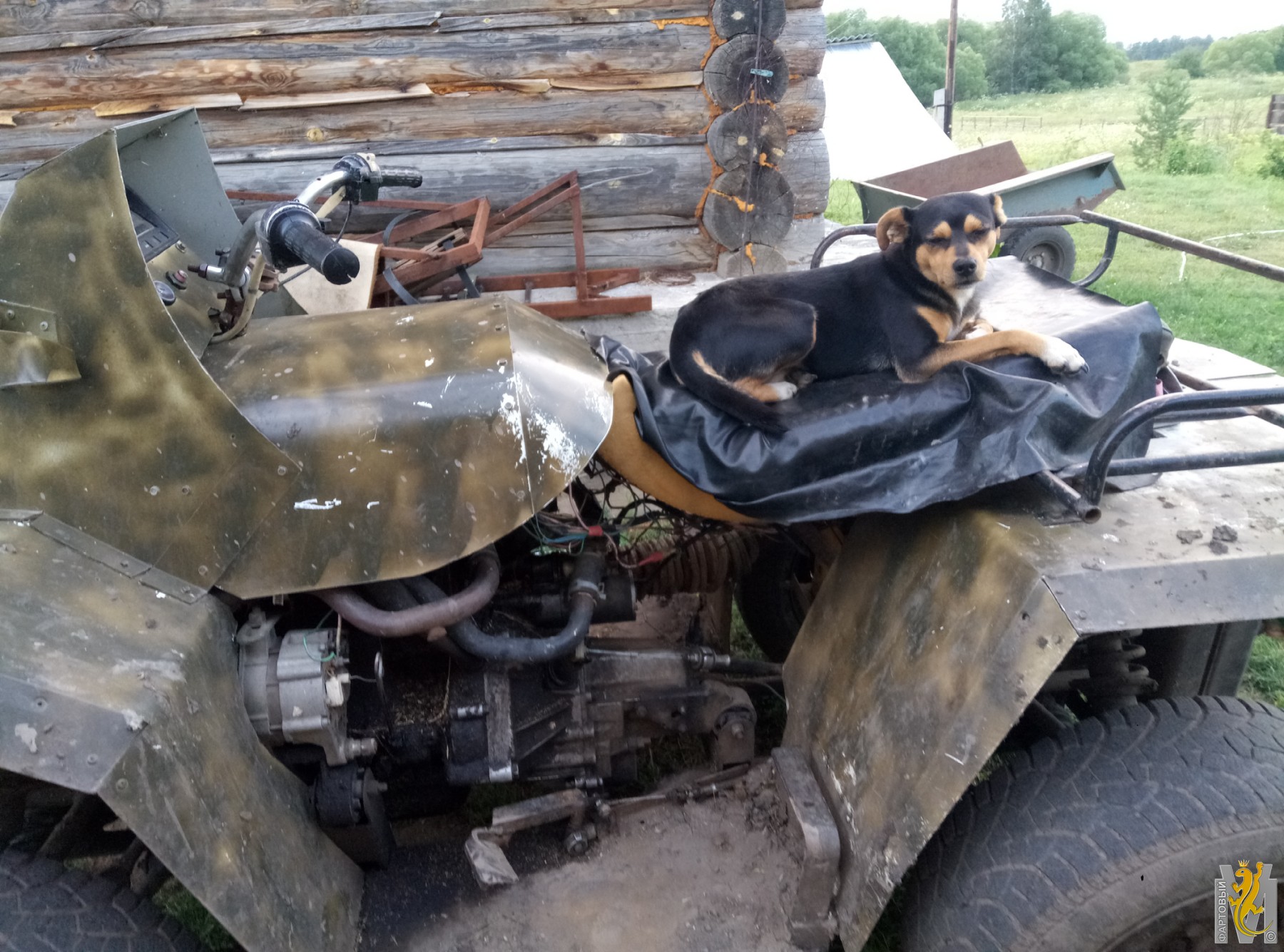

Сообщение Медоед » 01 янв 2019, 17:35
Вот летнее фото , чуть видно что под тентом
Леший лесной2
Сообщение Леший лесной2 » 01 янв 2019, 17:42
Силен Медоед , с новым телефоном в лето сгонял. :ugarau
Сообщение Медоед » 01 янв 2019, 18:05
Леший лесной2, это фото с дочкиного телефона... Мотьку фотала... Погибла собачка... Отличная была.
Леший лесной2
Сообщение Леший лесной2 » 01 янв 2019, 19:18
Я таких боюсь, им в доверие тяжело зайти :-D

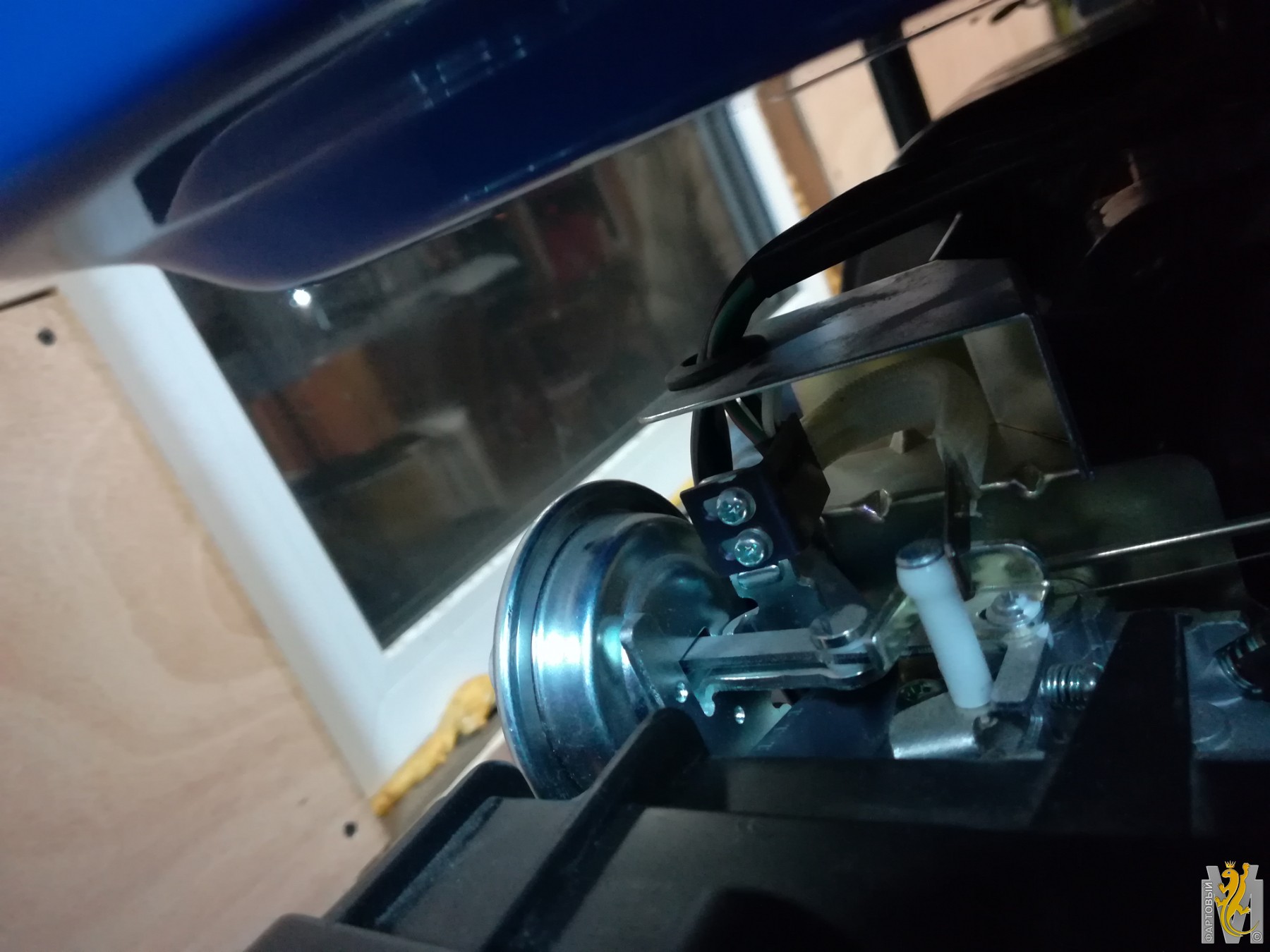

Сообщение Abramovich » 04 фев 2019, 13:55
Заводское управление заслонкой

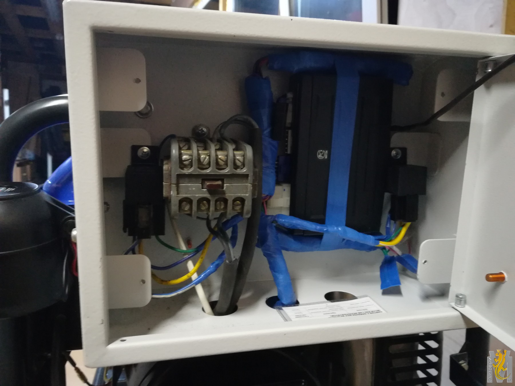

Сообщение Abramovich » 04 фев 2019, 13:56
Общий вид щетка
Сообщение Медоед » 04 фев 2019, 15:41
*THUMBS UP* Отлично!
