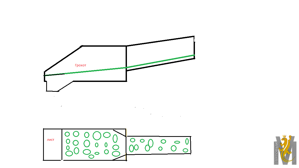

А теперь вопрос как лутче разместить грохот в бочке может у кого схемка чертежик есть подскажите по постройке ? Что да как :grabli

Сам об этом голову ломаю :yes Решил первые 2/3 или 1/2 грохота параллельно днищу разместить, а оставшуюся хвостовую трапецевидную часть грохота поднять под углом 10-20 градусов с выходом на гусак для сброса хвостов.
Сообщение Baranov743@gmail.com » 26 мар 2017, 12:39
При 10градусах можно вибротранспортер замутить)
Сообщение Михалыч » 26 мар 2017, 13:03
Грохот от начала до конца,до гусака,можно и гусак застелить.

Против шерсти не попрёт. Гусак имеет подъём в верх по ходу выброса обмытых камней и гали с помощью ствола.

Bola, ты как хочеш делать из листового метала варить или из бочки 2оо литровой ?
Я то думаю с бочки сделать . :yes

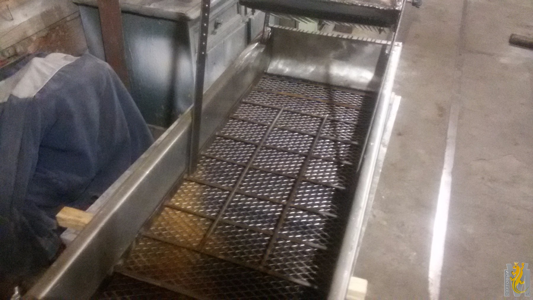

Вот както так :-D :levsha:

Из него самого :yes Эжектор будет присоединяться в задней части бочки, что бы глубоко не прикапывать.
baranov743@gmail.com писал(а):Source of the post Вибротранспортер
Павел, возникает вопрос, а как ты собираешься перетаскивать бочку, обвешанную допоборудованием в ручную? Это ведь минибочка для перетаскивания в ручную, а не вашгерд под трактор, меньший вес имеет существенное значение. К тому же стволом с вашгердов и бочек камни с галей и так далеко летят.

Спереди сделать думаю надо расширение шириной где-то 2 метра.

Где лист, там надо юбку делать :yes

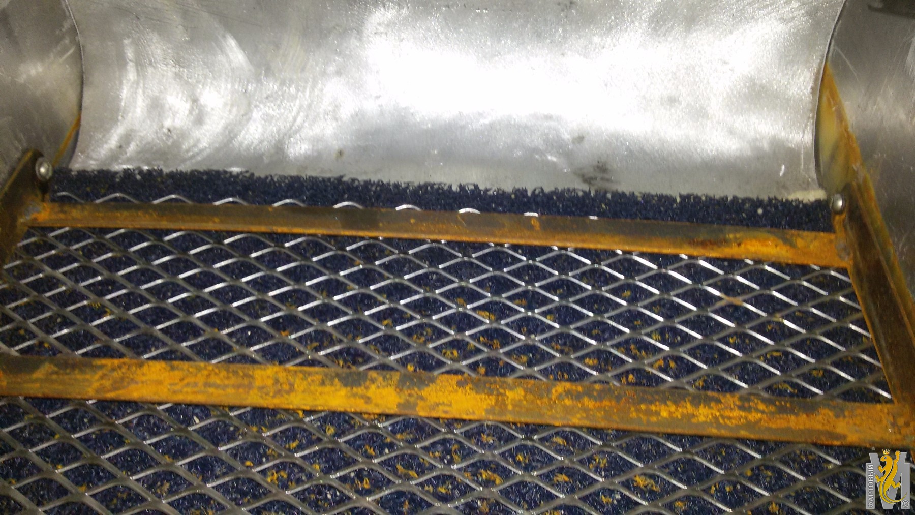

Вчера застелил шлюз пусть прилигает ,а то мох слежался за зиму корявенкий стал :yes
И тут возник вопрос до какого момента улаживать мох в голове шлюза или я что то упустил он в прижатом састоянии получается как ступенька с мха и войлока это нормально :yes :grabli

Сообщение Brobrok » 31 мар 2017, 03:57
Решетку дальше просунь в отлив упри и нет ступеньки

Сообщение Михалыч » 31 мар 2017, 07:06
Чёт рифли первые не правильно приварены.
фотку ближе сделай.
должен быть как бы трамплин .
Сообщение Artem 75 » 31 мар 2017, 07:18
Михалыч писал(а):Source of the post быть как бы трамплин .
Так и есть трамплин даже двойной рифли то твоего производства я токо дабавил три рифли с конца :yes тобиш удлинил не много :yes

Трамплин не в ту сторону вижу.

а танк деревня нету вотсапов у него :-D фотка может неудачная а так и вправду смотрица как вывернутые две рифли

Нормально там всё *THUMBS UP* по фотке конечно не так смотриться ,сделаю другую :yes :yes
