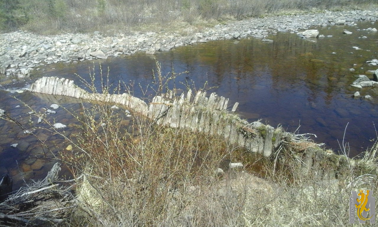

Сообщение Сноходец » 09 сен 2017, 22:09
Седня такое нашел!Толи ловушка ,толи воду отводили!Поковырял ничего не напылил даже. *WALL*
Ловушки речные, самодельные .
Сообщение Михалыч » 09 сен 2017, 22:20
Илы колупать бесполезно , до низа надо, эжектором :yes

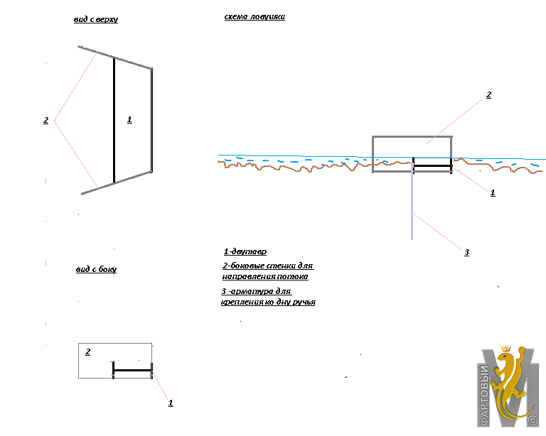

Продумал конструкцию ловушки.
Простенький рисунок.Изготавливается из двутавра(размеры двутавра приведены ниже).Двутавр обрезается с обеих сторон под угол 60 градусов. Ширина ловушки (длина двутавра)-произвольная. К двутавру привариваются боковые стенки для направления ручья через ловушку, и 2 арматуры для пригвождения ко дну ручья. В двутавре положить мох. Будет ли работать такая конструкция?
http://gk-drawing.ru/tables/i-beam.php
Сообщение Михалыч » 16 дек 2017, 19:14
В металлолом если сдать эту железяку, то думаю денег больше за неё дадут :yes
Зачем металлу лезть туда? он лежит спокойно в ямках и ждёт когда ты придёшь с эжектором :yes

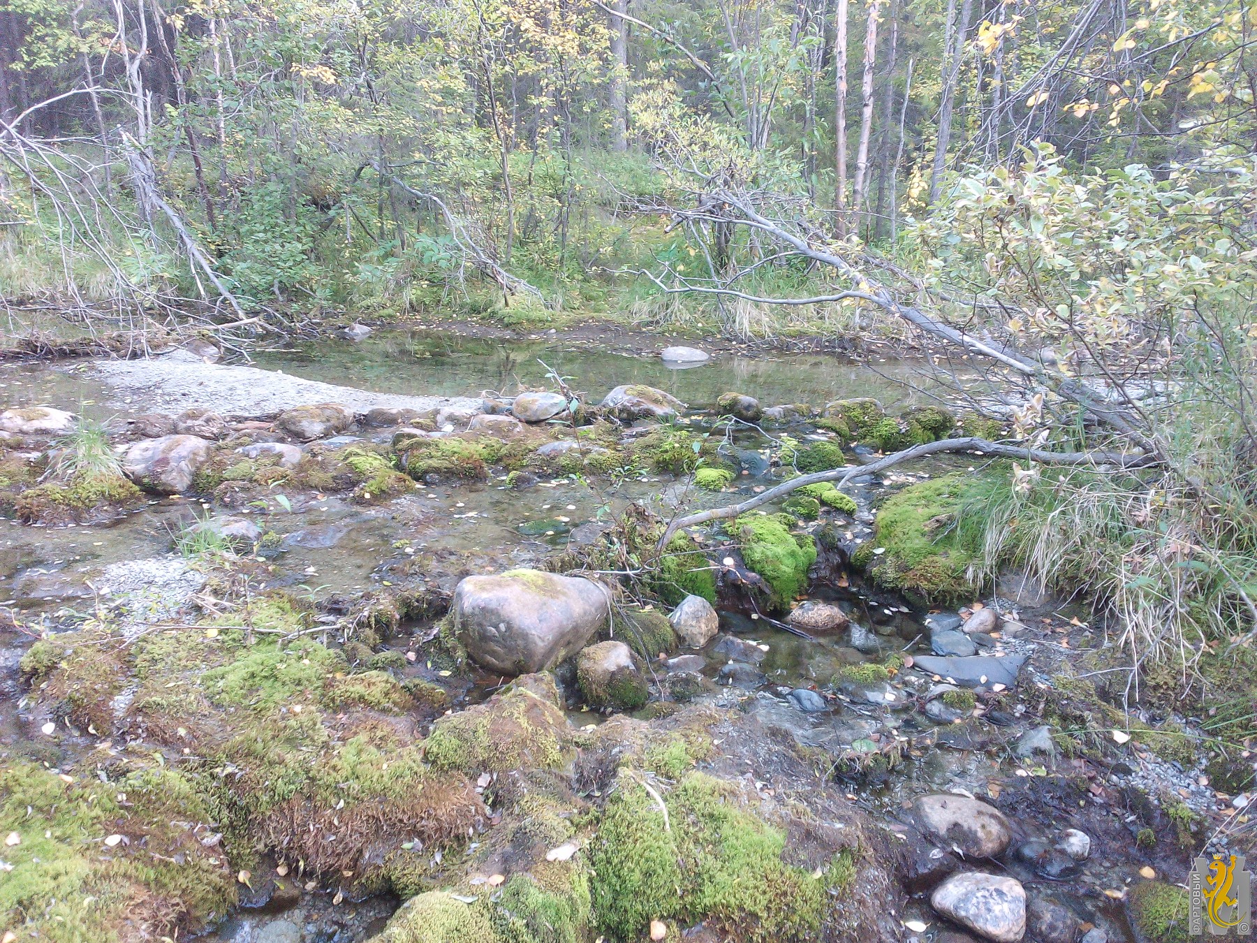

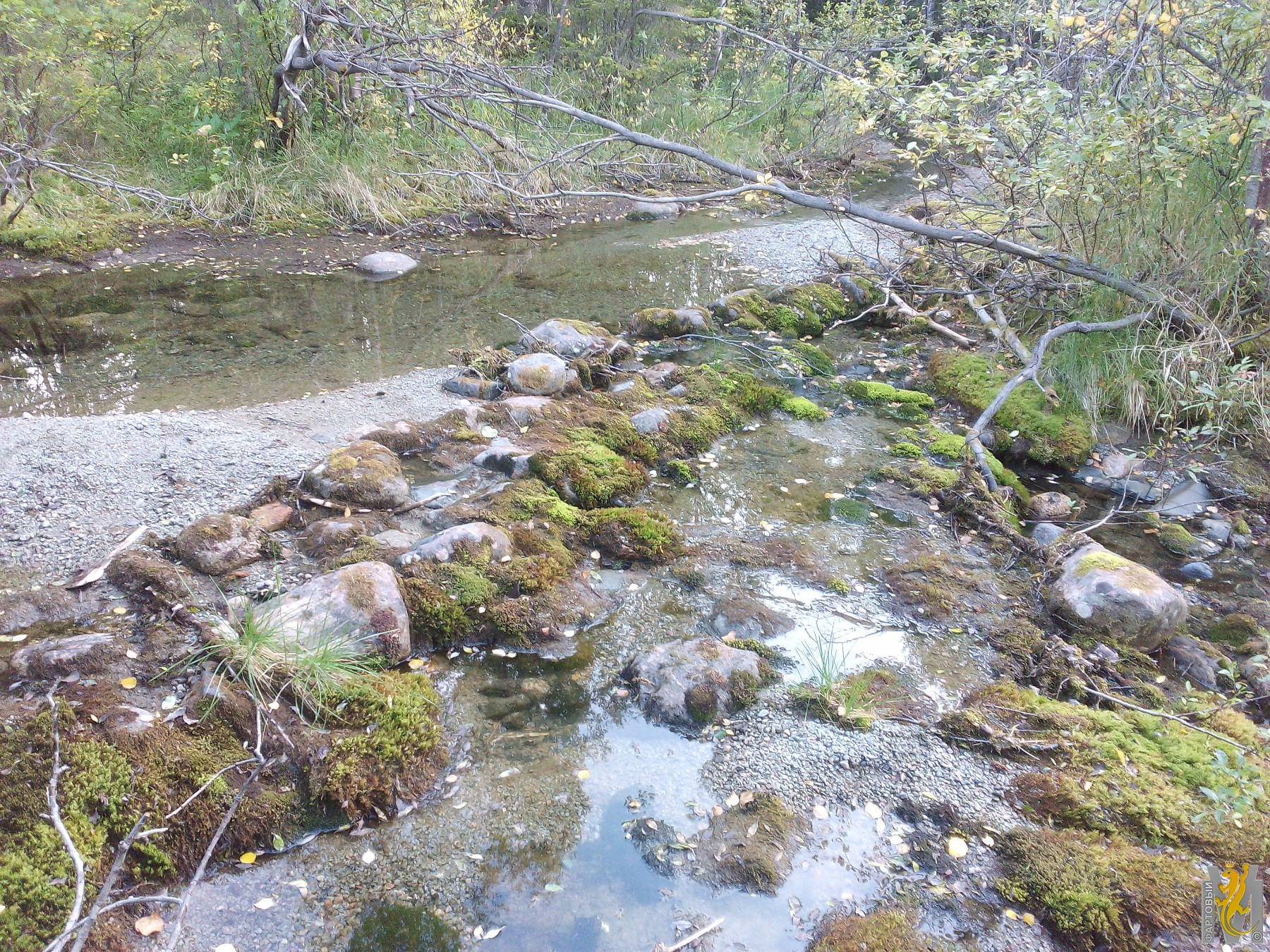

Сообщение Михалыч » 20 окт 2018, 14:59
Осень, кто не пошёл в гинекологи чтоб руки были в тепле и кто не боится холодной воды значит наш человек :-D
Ручеёк один покоя не давал мне долго,знаки есть,вымывает с берега и вот нынче под берегом выкачали ямку ,сейчас её уже занесло илом ,но ил лёгкий,по весне пойдёт снова размыв и посмотрим что получится.
Общем кто не боится замёрзнуть советую сделать такую же ловушку :yes
Сообщение Baranov743@gmail.com » 21 окт 2018, 04:53
Вбить в ключ доску или колья, ну а за кольями по весне возьмете, чуток на сигареты и бензин.
Сообщение Михалыч » 21 окт 2018, 06:46
Это уже видимая ловушка,туристов с эжекторами много гуляет :yes

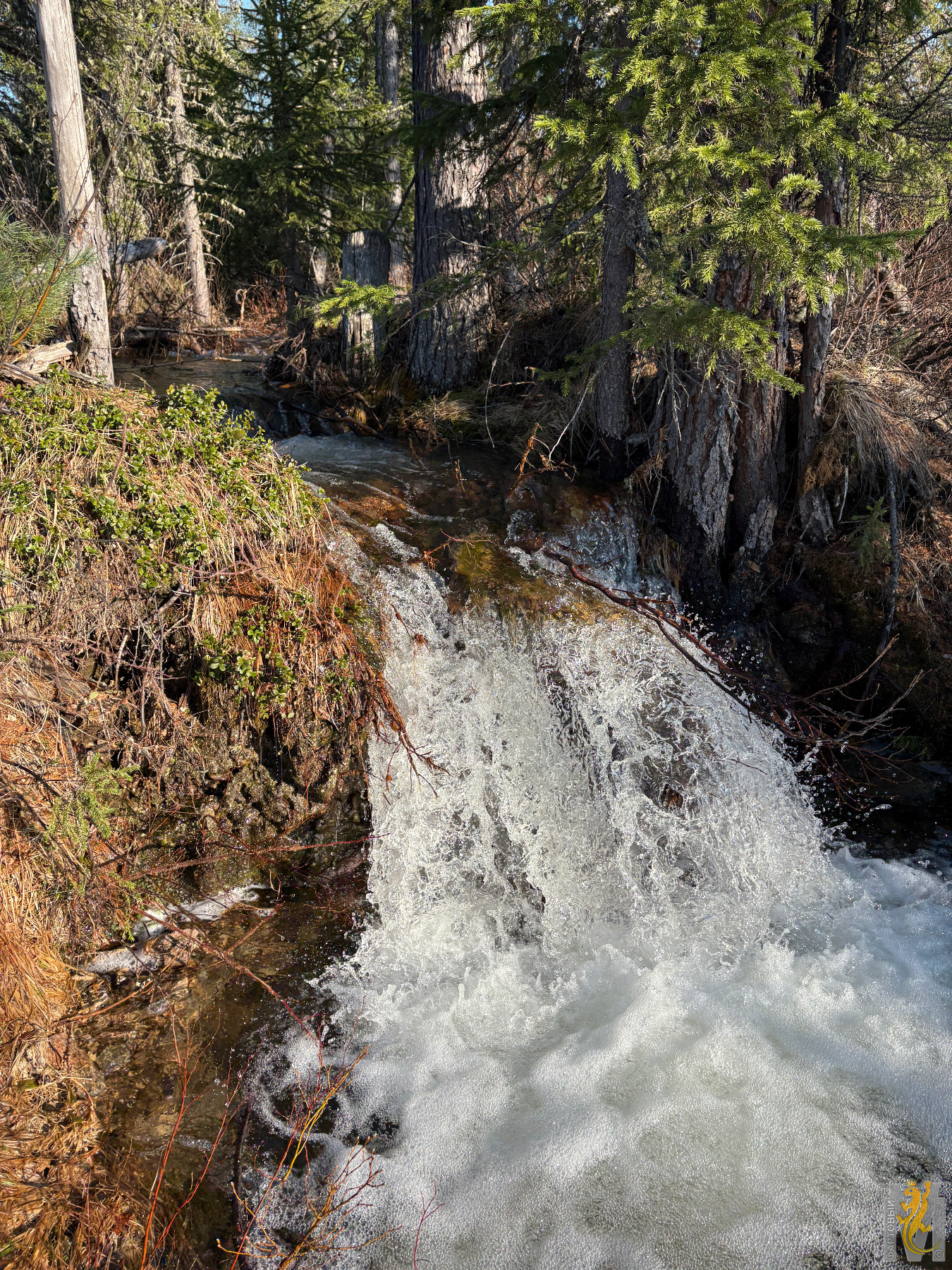

Есть ключик, точнее водоток.
есть ключик точнее водоток . В 500 метрах ниже истока оголение коренной породы , металл после весеннего паводка собираю руками , решил значит я махнуть по крупному . Взял эксковатор проехал до верховья ( там где все ручьи сходятся с гор и появляется промытое русло) началом служит этот водопад. Заглубился на 2,5метра и уперся в мерзлоту. Началась глина, а ее эксковатор не берет .
На след день опробирование бортов показало оч плохие результаты, есть смысл откачивать воду и пробиваться через глину ? На сколько я понимаю через глину металл не проходит ?
