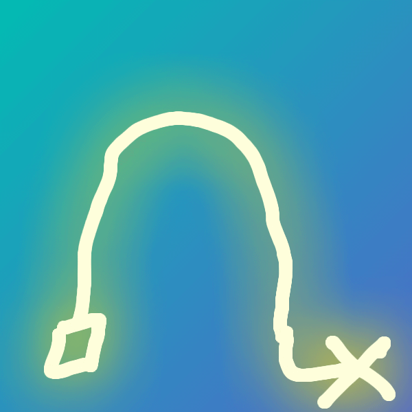

Из бака бензин сосал когда нить ?
У Энштейна просто всасывающего рукава жёсткого не было ,потому он и не изобрёл это :yes
Но параметры важны ,всас не должен превышать пол дюйма видимо ,для большого всаса надо цистерну ставить :-D
Василий
Откуда: СКФО
Видеоуроки.
Сообщение Василий » 06 мар 2020, 11:38
Михалыч писал(а):Source of the post Из бака бензин сосал когда нить ?
там есть важное условие :yes Конец трубки должен быть ниже бака :yes
Василий
Откуда: СКФО
Видеоуроки.
Сообщение Василий » 06 мар 2020, 11:39
тогда столб воды который падает сможет поднять столб воды который поднимается
