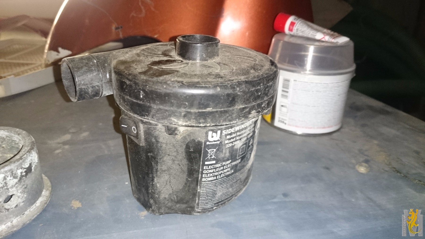

так это проще простого тогда если от генератора ,самый дешовый без давления это который матрасы накачивает для дыхания самое то он безмасляный просто улитка сухая и вентилятор дышать легко будет :yes :yes :yes

Brobrok, такие насосы не пойдут так-же и автомобильные они рассчитаны на 20-40 минут работы потом перегреваются,надо компрессора для постоянной (непрерывной)рабоы

автомобильный он тоже масляный не желательно таким дышать

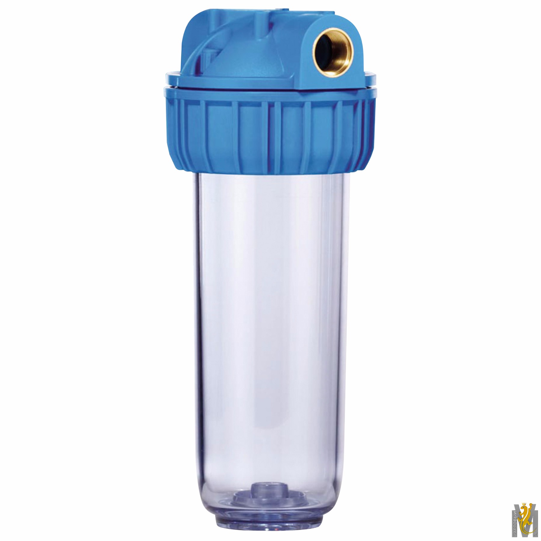

фильтр надо самому делать которые продаются все равно пропускают влагу ,делают из фильтров для воды и засыпают селикогелем вот они работают
Водолазное снаряжение.
Сообщение Artem 75 » 20 дек 2016, 13:35
Brobrok писал(а):Source of the post делают из фильтров для воды и засыпают селикогелем вот они работают
иногда взрываются при 7-8 АТМ осторожней :yes

Сообщение Brobrok » 20 дек 2016, 13:50
не взрываются а вылетает стакан гайка с пластиковой резьбой не выдерживает давления ,видел такое потом брали с другого пластика с непрозрачным стаканом те покрепче чем эти синие

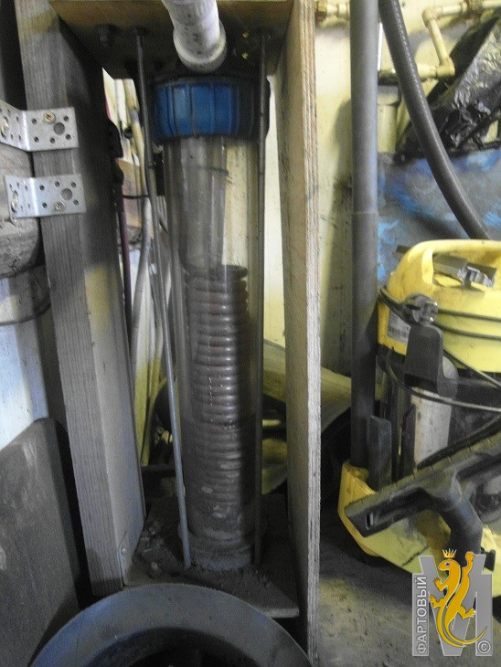

Сообщение Baranov743@gmail.com » 20 дек 2016, 13:52
Чего вдруг взрывается то? У меня на масло влаго отделители с охлаждением до минус 20 самопальная установка пашет второй год и нечего не взорвалось. А давление до 11 кг и воздух летом поступает по 40 градусов.
