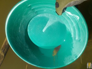

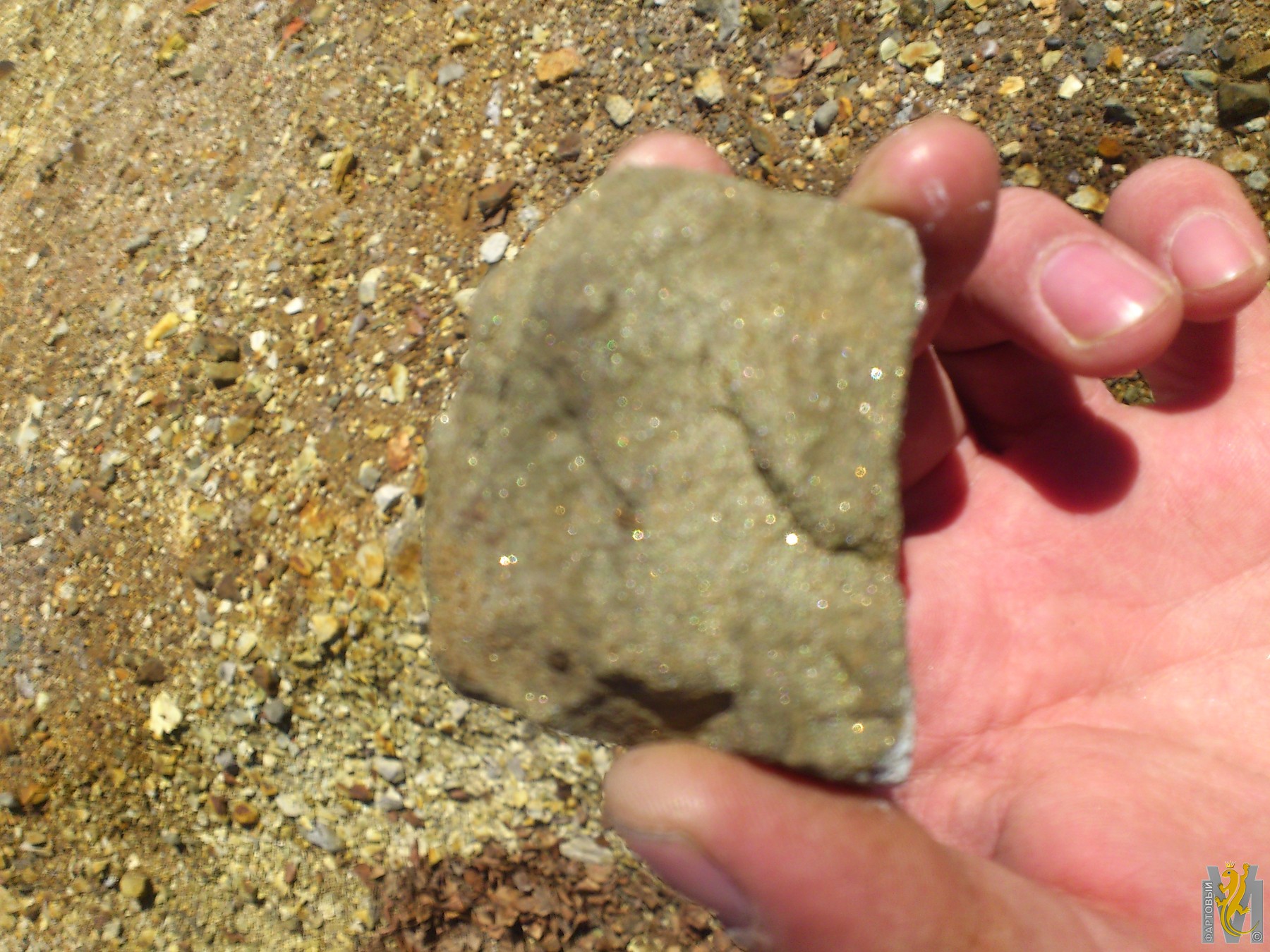

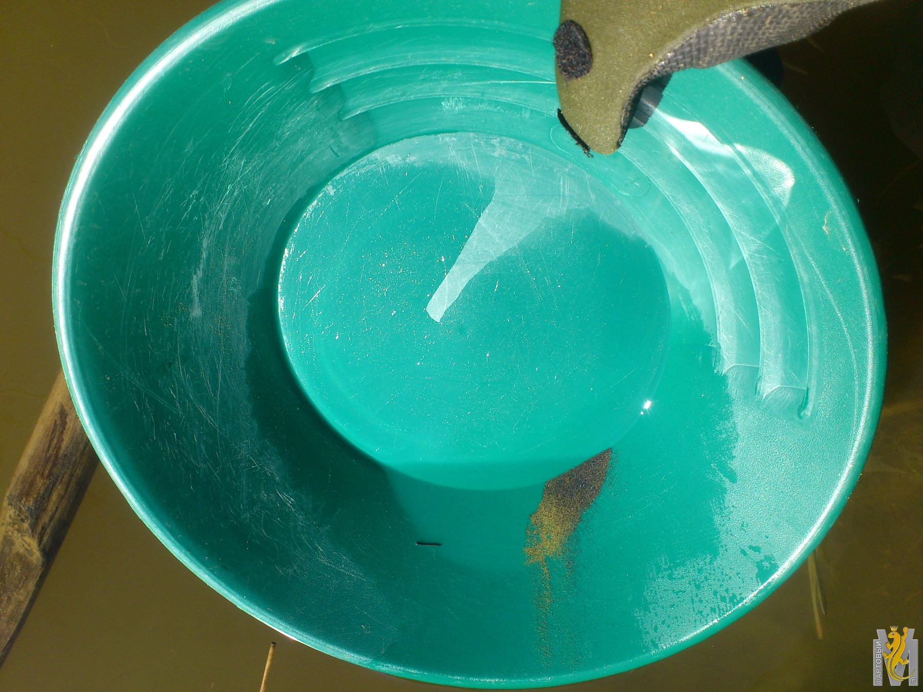

Сообщение Uralec » 30 апр 2017, 20:31

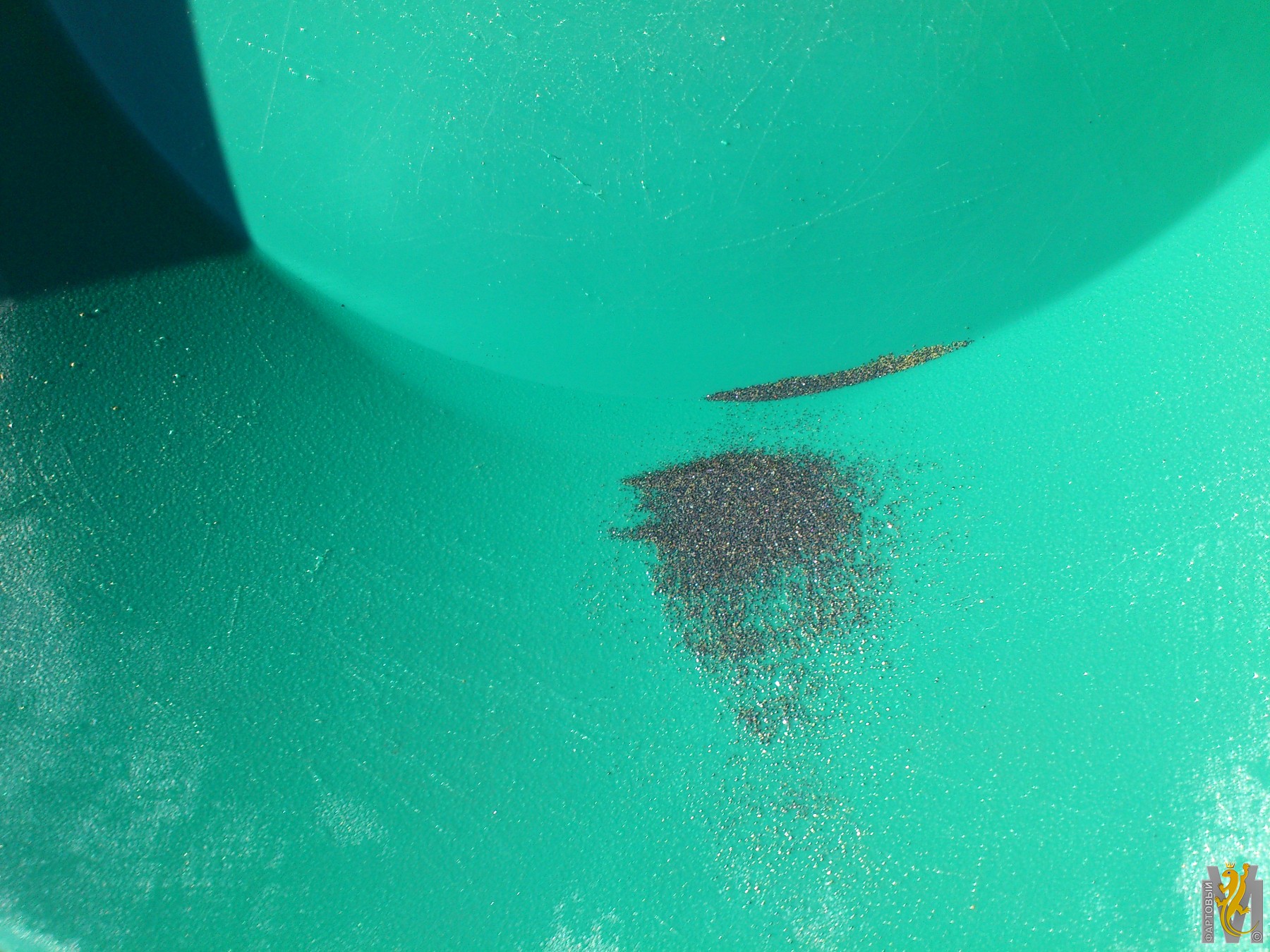

Sieris, Вот если что сегодняшний :-D а что с породой такой делать? медносерный колчедан наверно %)
Порода
Сообщение Sieris » 30 апр 2017, 21:27
шлихи плохо отбиты , и если честно то их маловато, по фото видны легкие фракции в вперемешку с магнетитом мелким , может проблема в технике. я не поверю чтоб деды выбрали все под чистую,пропуски у них были будь здоров , да и ртуть еще то баловство. либо меняй место либо технику промывки. я так понимаю моешь на русле, попробуй на террасе , может на целике больше повезет)

Сообщение Uralec » 02 май 2017, 09:59
Sieris, Ну я учусь)) Техники нет никакой, думаю надо и место менять и технику промывки. :-D Хотя шурфы в доль речушки были( один из притоков тагилки). Будем искать. :yes

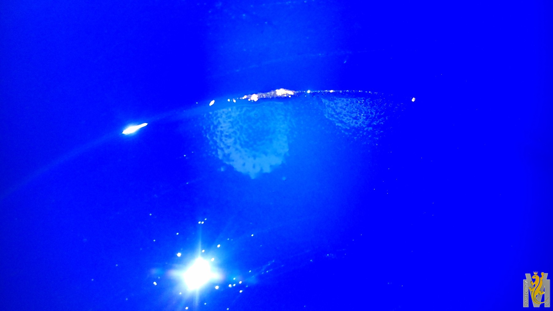

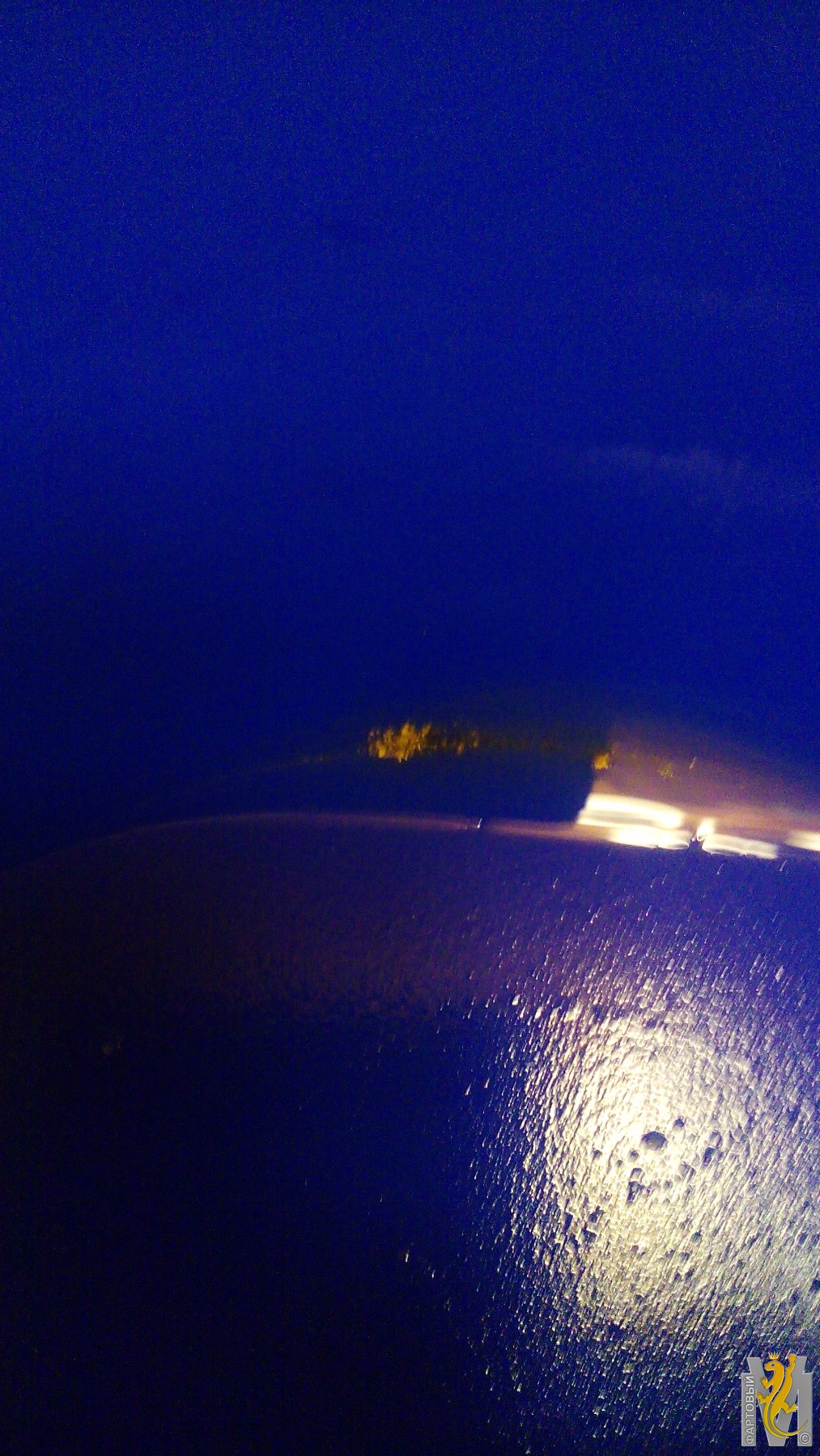

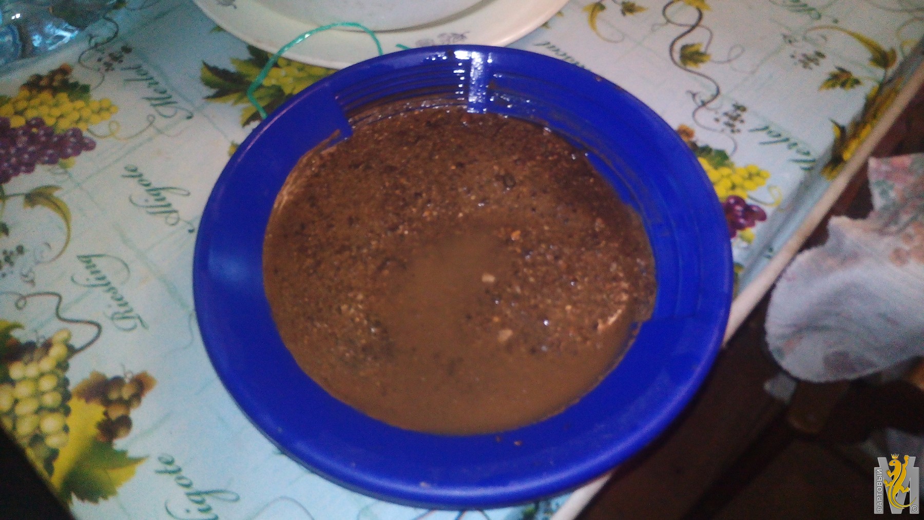

Сообщение Гуманитарий » 03 май 2017, 09:28
Фото тоже выложу. Вчера гонял на свой ручей.
Пески с содержанием.
1 промывка.
2 промывка.
