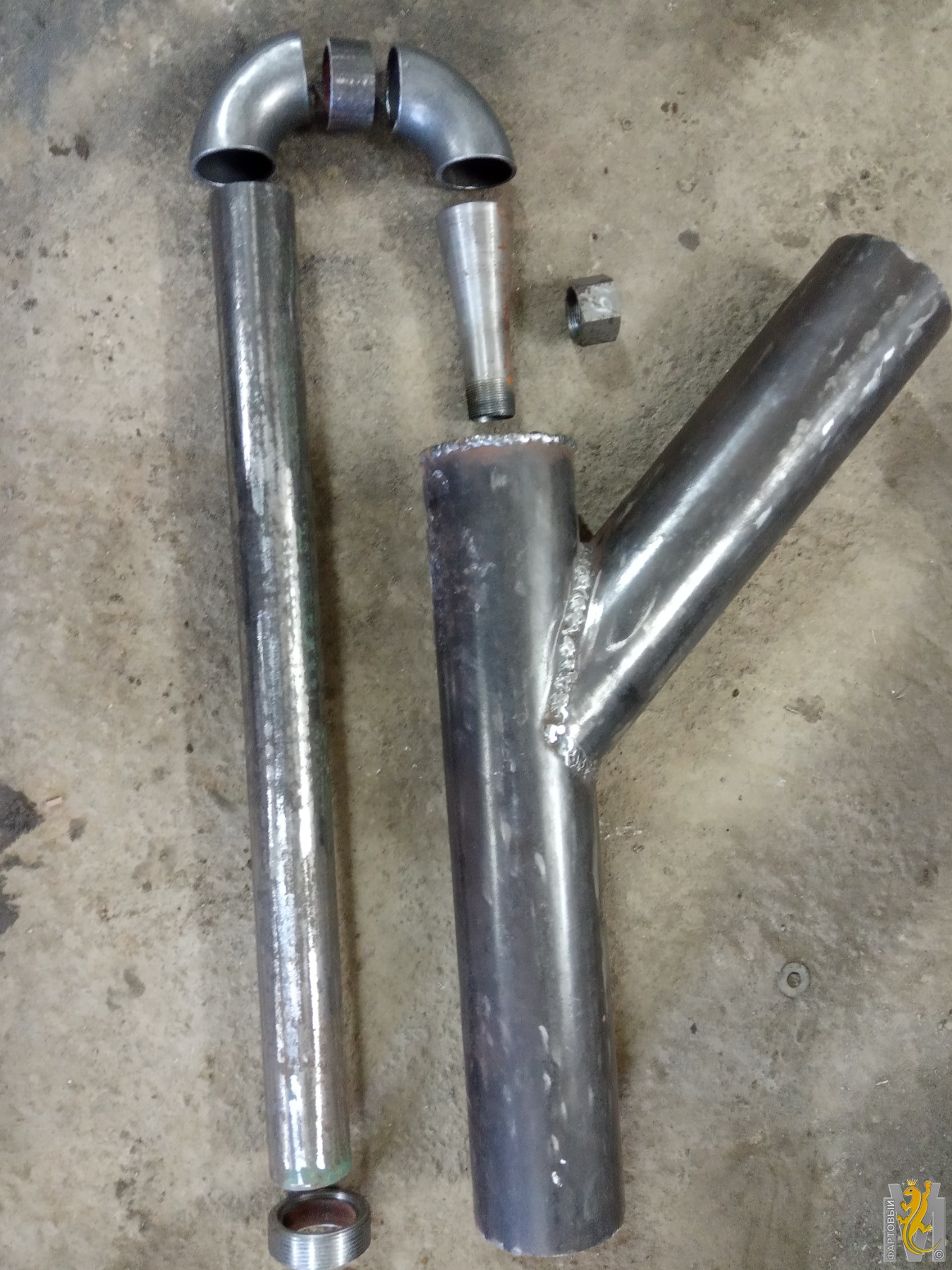

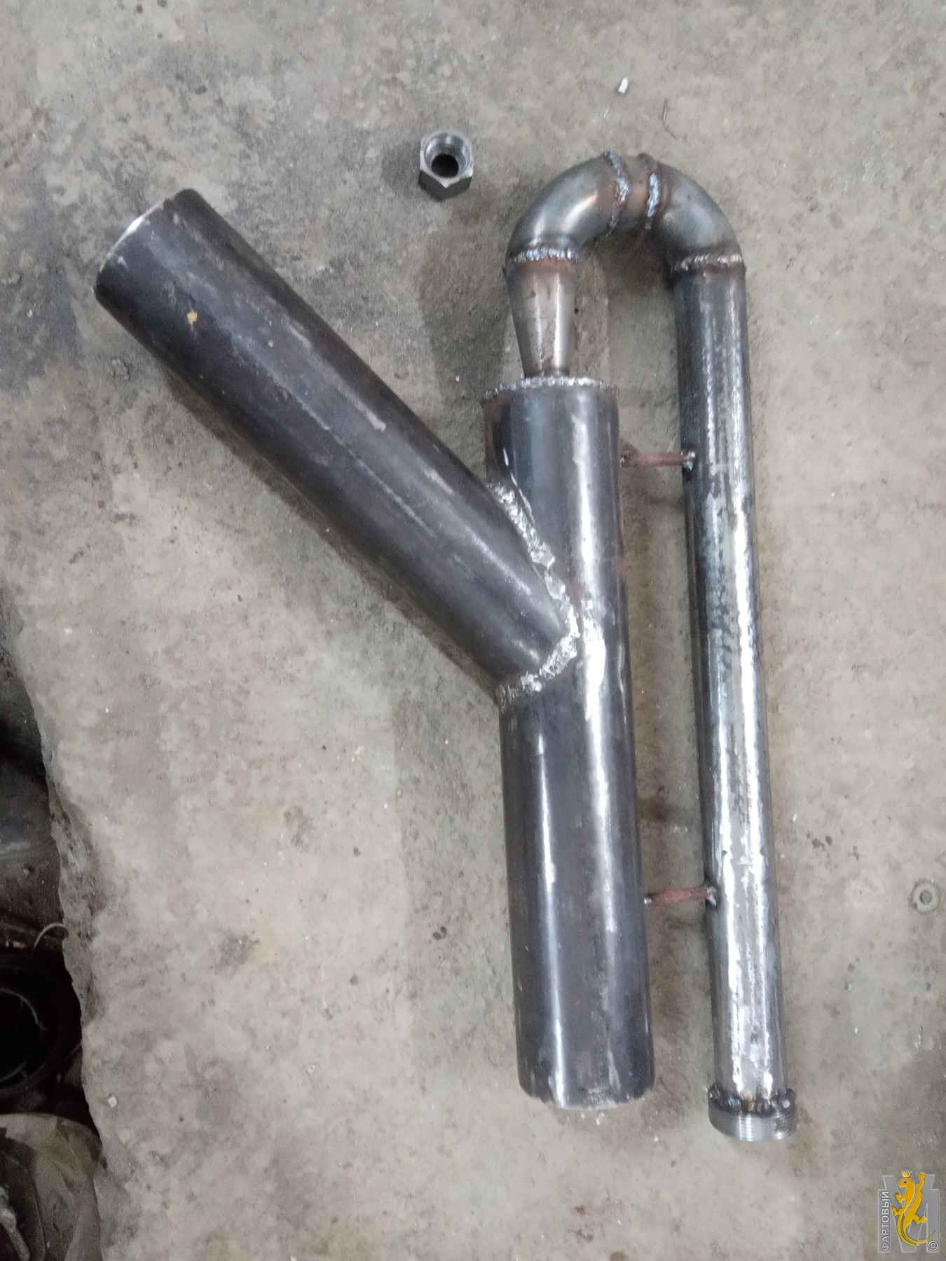

Эжик на 90 готов
Сообщение Леший лесной » 19 апр 2019, 19:23
Почти :yes
Сообщение Чича » 19 апр 2019, 19:30
Денсон, это по какой системе? =-O отпишись по результатам :yes
Сообщение Семьдесят девятый » 19 апр 2019, 19:41
Чича, по системе "Аля Борода" :-D
Сообщение Brobrok » 19 апр 2019, 20:27
Вот тут можно сделать со сменными струйниками если сопло на резьбе сделать а тут где начертил американку поставить :yes
Сообщение Семьдесят девятый » 19 апр 2019, 20:31
Brobrok,
Что за американка?
Сообщение Медоед » 19 апр 2019, 20:32
Михалыч, я уже начитался... и циклона не надо... Просто фильтр всаса маленько другой формы... и камни не затянет...
Сообщение Медоед » 19 апр 2019, 20:45
Американка - это разъёмное соединение...

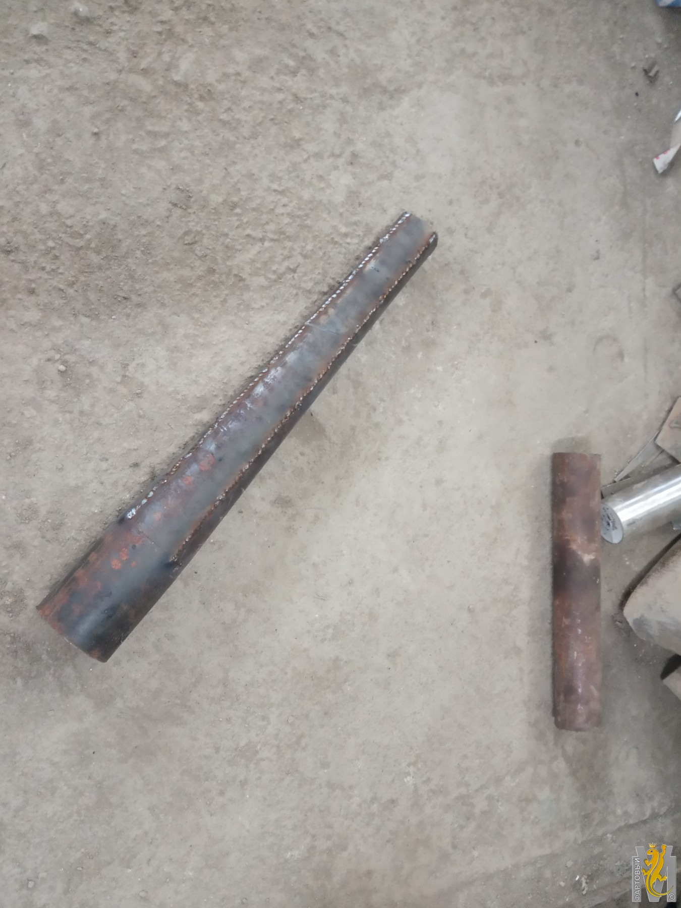

Сообщение Семьдесят девятый » 24 апр 2019, 18:19
:yes
Сообщение Медоед » 24 апр 2019, 18:50
Это чего? 3 на 4 дюйма?
Сообщение Семьдесят девятый » 24 апр 2019, 18:52
Медоед, это 40мм на 76мм :yes
Сообщение Михалыч » 24 апр 2019, 18:52
Денсон, протрёт его в бочке за два дня :yes
Но при полноценной работе :-D
Сообщение Семьдесят девятый » 24 апр 2019, 18:55
Михалыч, я закалю вход :yes
Проверим
Сообщение Михалыч » 24 апр 2019, 19:07
Только точить или нержавейка :yes
Сообщение Семьдесят девятый » 24 апр 2019, 19:14
А чем закалка хуже нержавейки будет?
Хотя у меня круг нержи есть,могу втулку из нержи вытачить и на прихватки,как сточилась,заменил. :yes
