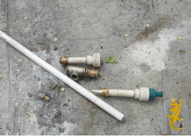

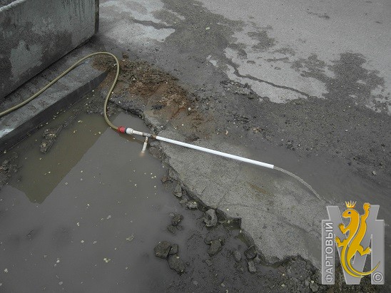

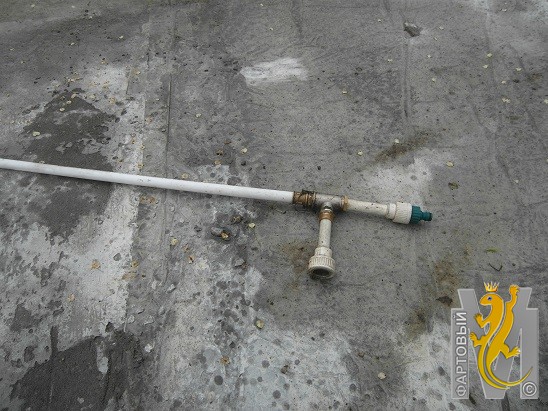

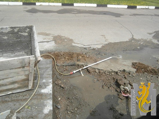

Да бывают. Например химический аспиратор, или эжектора побаловаться. Вон я впрошлом году баловался)
Работал эжектор от насосной станции порядка 2-4кг давления(20-40 метров) расход воды я не знаю не мерял, но лужу высосоало за пол часа)

Он из щеток ни чего не высасывал, мне под бетонирование нужно было вычерпать воду а маслать ведром мне было лень, быстро смострячил из подручных средств и откачал.
Если встанет вопрос по щеткам то я обращу свои взоры на помпы многосекционные, и уже на высоком давлении порядка 20 кг, буду мучать судьбу.
Но передо мной не стоит задача, заработать деньги на метале, он для меня просто хобби, и не более.

А по эжектору для щеток, там нужно думать и пробовать, так как есть несколько но, первое это достаточная длинна всаса, его малый диаметр, еще нужно сплющивать, а знаки тяжелые, значит скорость входящего потока достаточно высокая, следовательно сильное разряжение и стабильное. На обычных помпах порядка 40-60 метров эти параметры не достижимы, так как чем длинее всас тем труднее эжектору( чем короче всас тем сама конструкция тяжелее, тут нужен компромис, пока в данном направлении не эксперементировал, мне проблем с химией хватает).
Я просто знаю, как мало я знаю, с Михалыча спроси, он чета там по щеткам пытался делать, но что то тема заглохла, походу энергии струи не хватило для адекватной комфортной работы, хотя могу заблуждаться.
