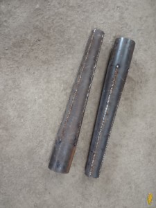

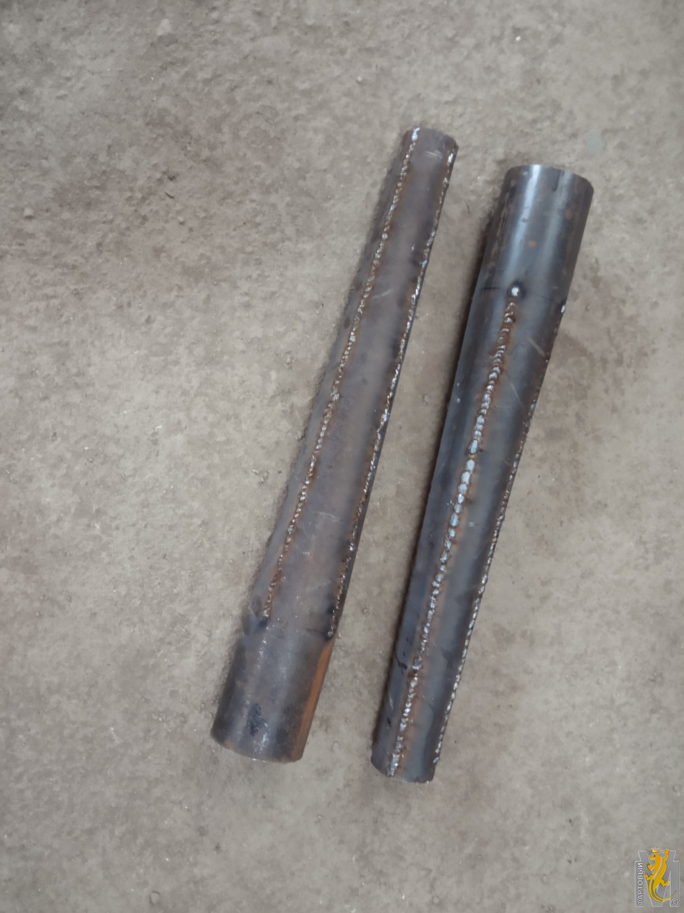

Сообщение Семьдесят девятый » 28 апр 2019, 10:11
Сообщение Михалыч » 28 апр 2019, 11:17
Тимоха точил эжектор с болванки :yes
Напорная 48 ,не меньше.

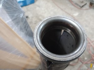

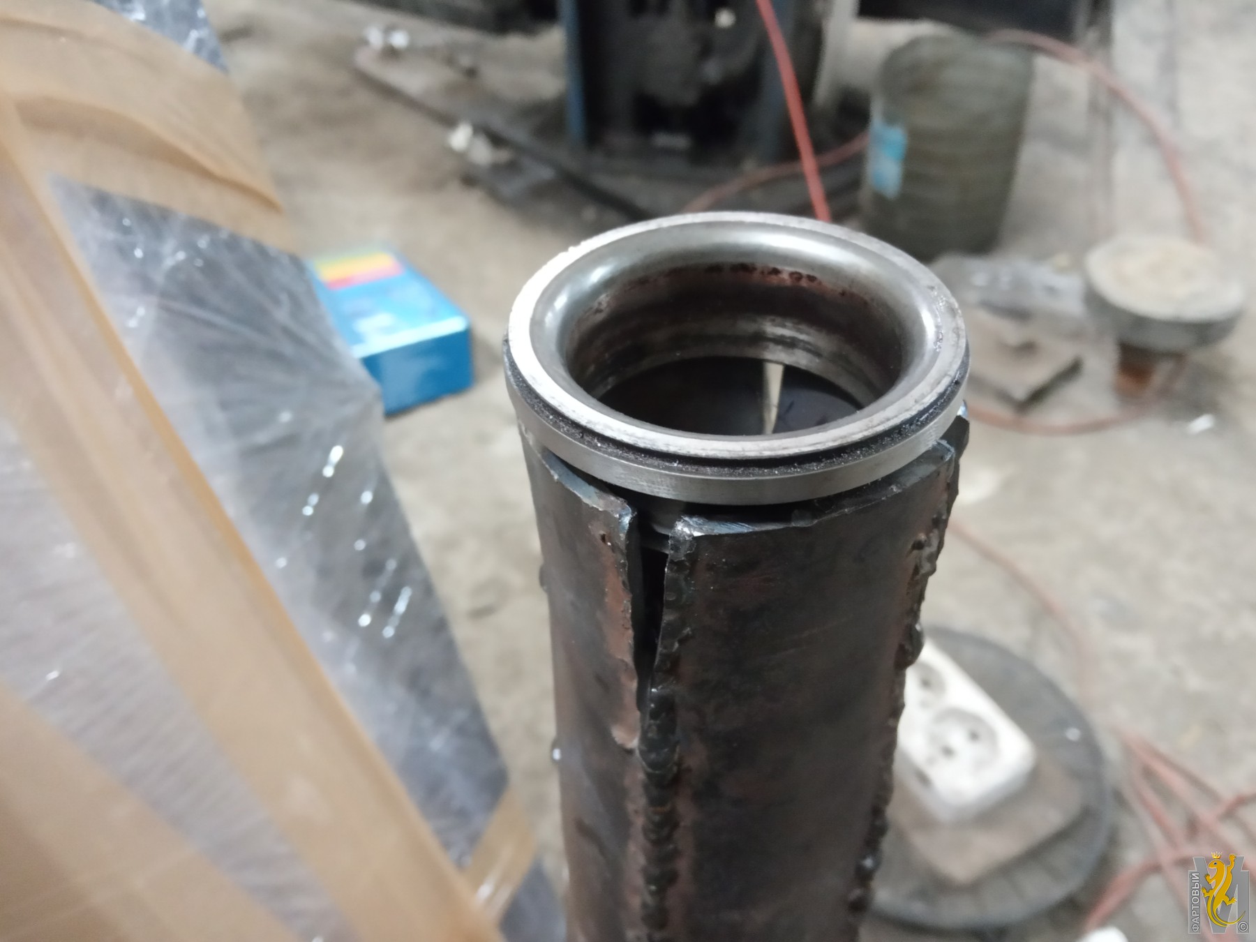

Сообщение Семьдесят девятый » 28 апр 2019, 12:04
Вот что туда засажу :yes

Сообщение Семьдесят девятый » 28 апр 2019, 12:47
Мне сказали ,что этих втулок хватит на 500 кубов :yes
Сообщение Михалыч » 28 апр 2019, 13:45
Да,вставка спасает ,но не надолго. :yes

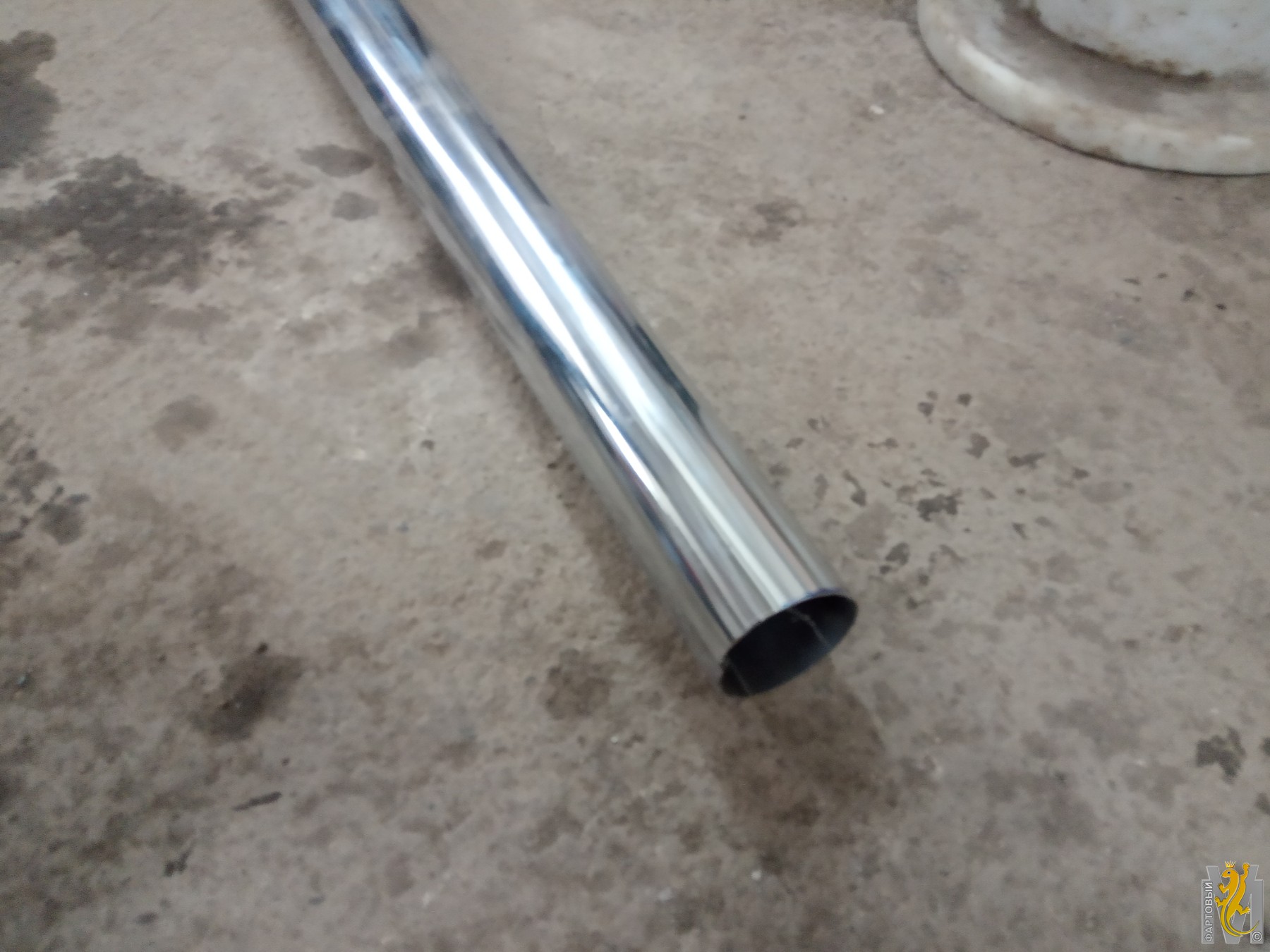

Сообщение Семьдесят девятый » 29 апр 2019, 09:49
Вот такая есть труба на 50
,хромированная ,толщина стенки 1мм,пойдёт же на напорную?

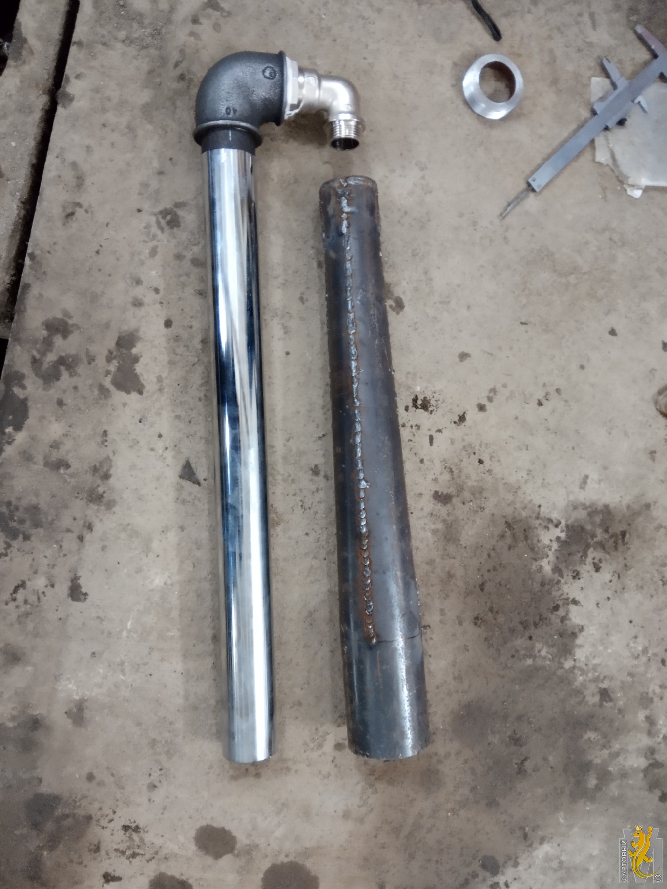

Сообщение Семьдесят девятый » 29 апр 2019, 11:08
Вот, пацаны :-D ,что получается
Сообщение Михалыч » 29 апр 2019, 11:15
Ох и Кулибин :-D
Как в песне - Я его слепила из того что было .
Сообщение Семьдесят девятый » 29 апр 2019, 11:17
Михалыч, вроде бы норм получается?половина в сервисе нашёл,половина в сантехнике :-D
