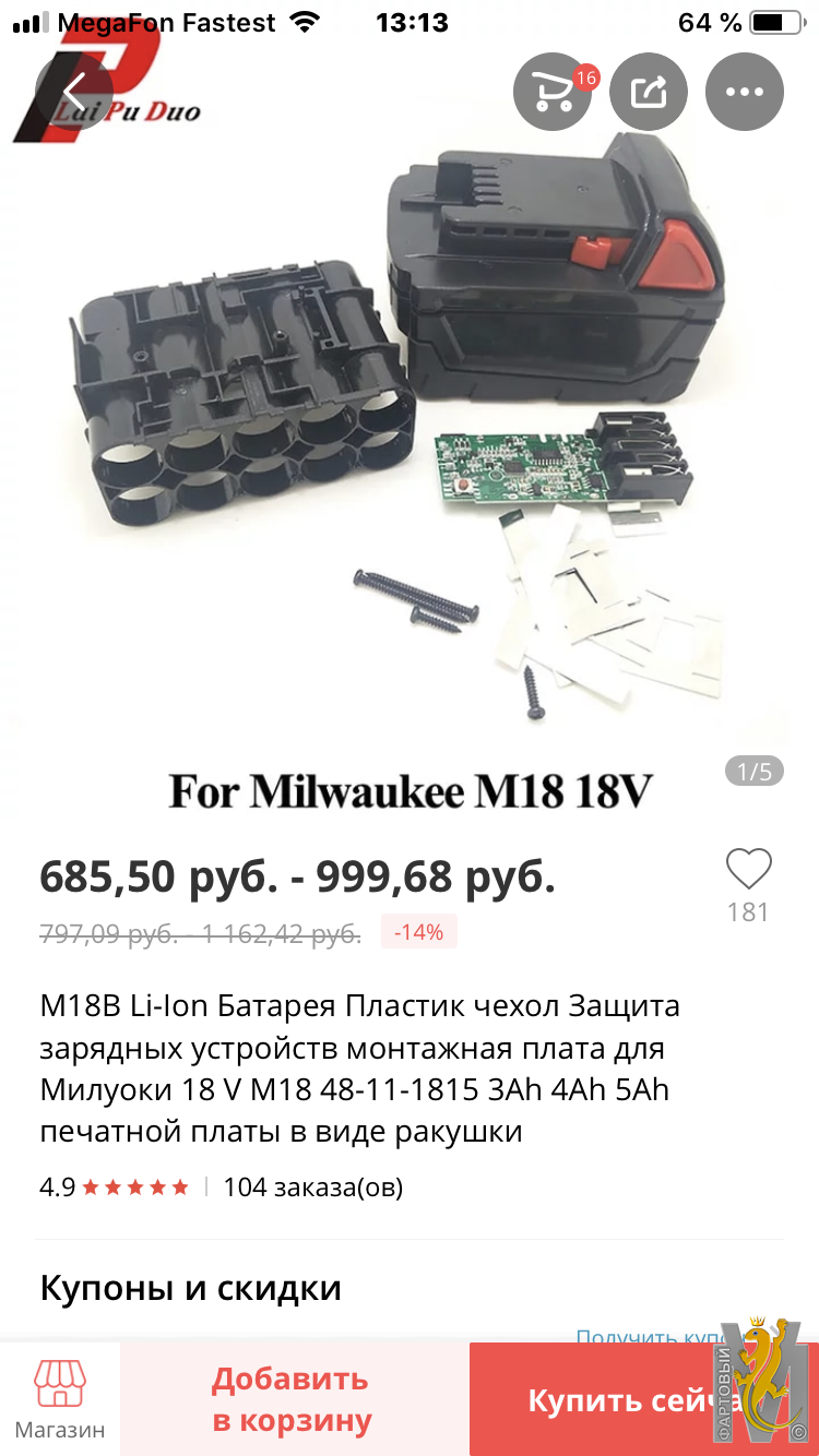

а батарея у тебя похожа на 9 ампер стоит столько же сколько и ампер, но на ней не вижу цифру 9 вот батарейки подделывают они на али продаются эта как с али

Brobrok писал(а): эта как с али
Корпус с али,а батарейки у меня в достатке настоящие!
