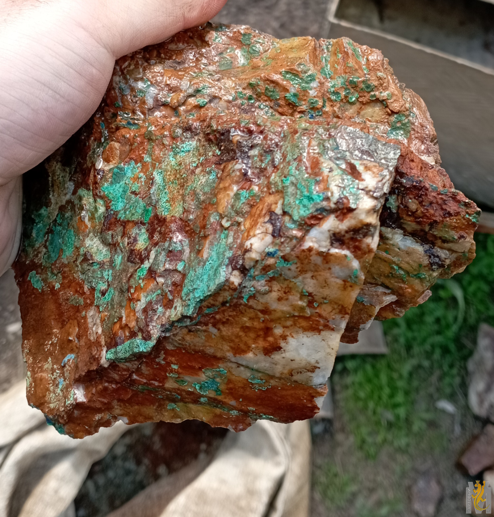

Геизер писал(а):Source of the post кто что скажет что это?
Х..ня (ерунда) никчёмная выкинь в болото и забудь (чисто-совет)

КРАТКИЕ СВЕДЕНИЯ О МИНЕРАЛАХ
Медь Cu. Химические примеси редки. Обычно это Ag, Au, Fe. Сингония кубическая. Встречается в виде желваков, одиночных неправильных зерен, проволочных, пластинчатых выделений в трещинах, в виде дендритов. Из всех металлов только медь способна образовывать самородки такого колоссального размера. Геологи встречали залежи
сплошной самородной меди, масса которых составляла сотни тонн. Цвет медно-красный,
часто медь покрыта черными, зелеными, синими налетами оксидов и гидрокарбонатов меди.

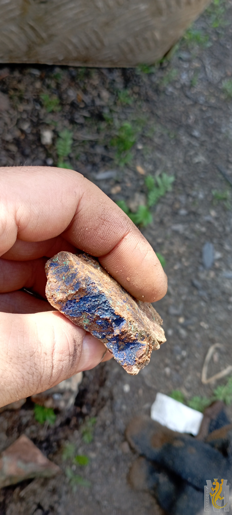

Это оксид меди скорее такой синий бывает.
