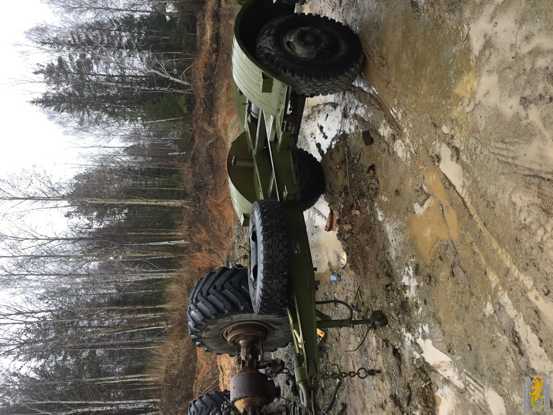

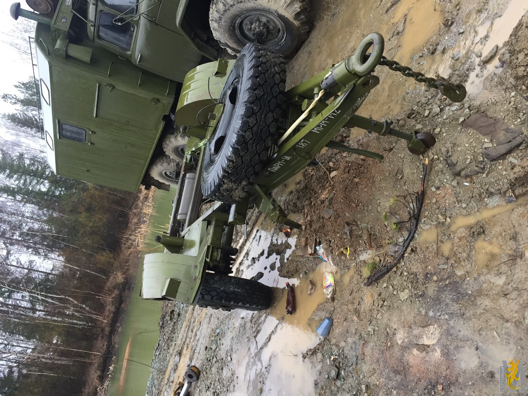

Приобрёл сегодня раму для промприбора новая! Сак на ней стоял! Что скажете?!

Сообщение Семьдесят девятый » 24 апр 2017, 19:00
Семен, *THUMBS UP*
Прибор для добычи золота под трактор
Сообщение Brobrok » 24 апр 2017, 20:19
нульцевый *THUMBS UP*
Сообщение Спартак » 24 апр 2017, 20:20
