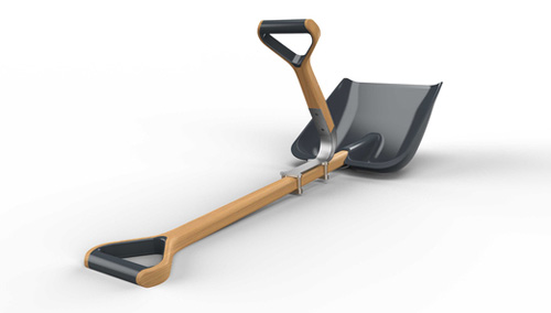

Сообщение Bola » 15 окт 2016, 21:14
Увидел тут так называемый "меч Колесова" предназначенный для рыхления глинистых пород с камнями вручную, типа лом хитрый. Кто в курсе как им? Стоит замутить?
И ещё лопату увидел двуручную совковую. Говорят, что работать такой гораздо легче. То же кто, что слышал? Стоящая?

Сообщение Михалыч » 16 окт 2016, 06:21
Первая фотка на "меч" похожа, такими сосенки садили раньше на вырубках и выработках.
сейчас это делает машина.
Лопата хороша наверное только на огороде, с шурфа такой не выкинуть.

Сообщение Bola » 16 окт 2016, 15:56
Она не для огорода, а для погрузки сыпучих материалов, например в бункер шлюза. В узком и глубоком шурфе согласен не удобная скорей всего. Но при работе на погрузке как пишут реально спину разгружает. Летом попробую к совковой такую ручку присобачить и опробовать на куче.

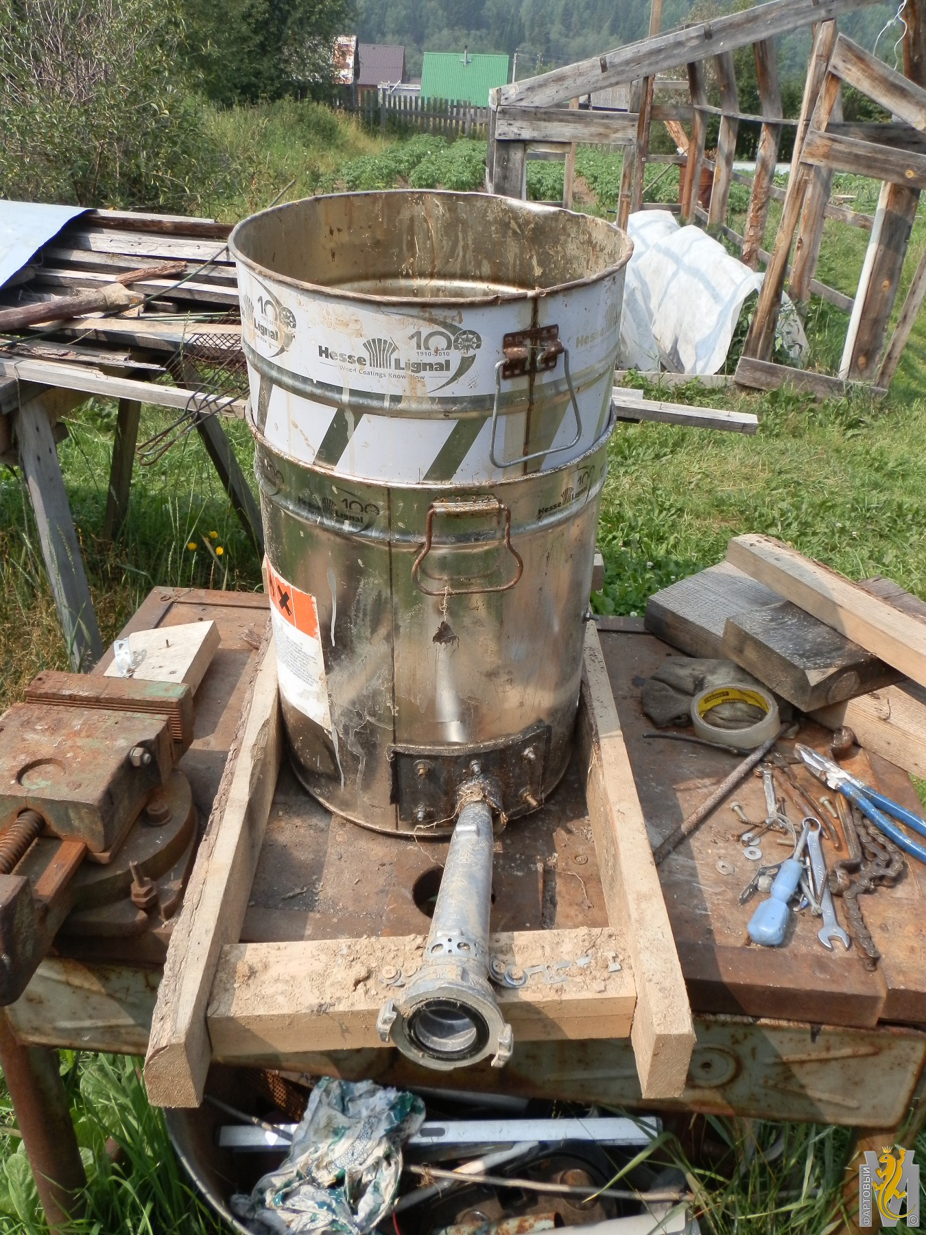

Михалыч, а что скажешь за такой прибор:
Система СРАЧ (супер размыватель чудинова) это чтобы не путаца.
Ведро за пять минут, и быстрее бывало, тока человека не надо.
Пусти в свои а...

Вогул
Нам бы схемку, аль чертёж...
Сообщение Вогул » 11 ноя 2016, 21:13
Исправлюсь поди.
Михалыч писал(а):Source of the post глина если с камнями то человек обязательно нужен.
Работали втроем не по металлу
один копал
второй ведрами таскал
третий размывал и потом доводил (а пока доводил двое стояли и смотрели)
с этой хренью
один копал
второй таскал (и когда ведро высыпал посматривал что происходит в бочке)
третий доводил
и быстрее стало
Михалыч писал(а):Source of the postты ж внутренности не показываешь своей бочки
а надо?
Сообщение Михалыч » 11 ноя 2016, 21:21
С той стороны видимо на лоток бежит, потом муть выгребаете и доводите?
