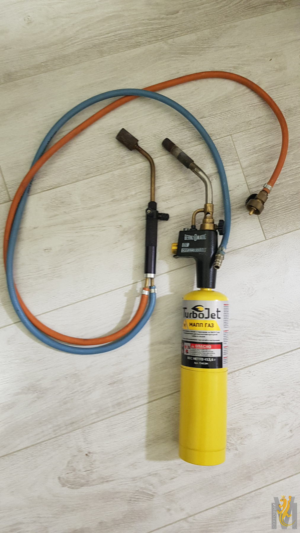

Грифон писал(а):Source of the post Пытался сплавить обычной горелкой ..

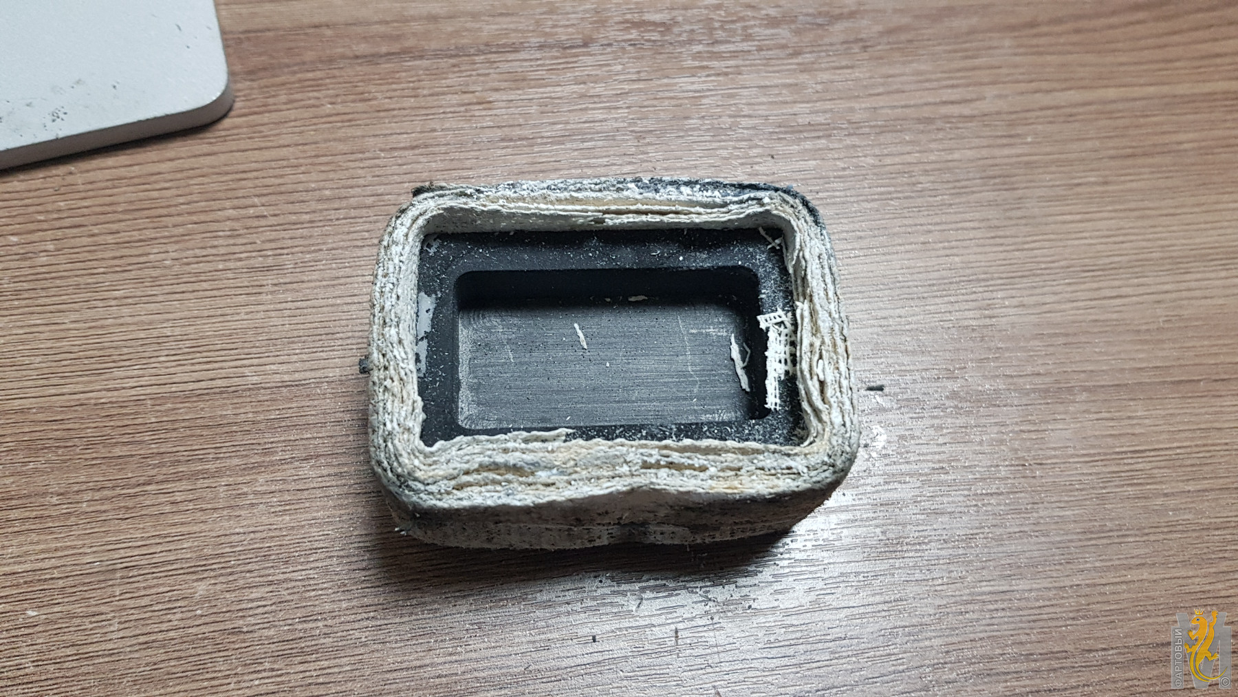

Какой вес плавим? Вобщем, что бы плавилось легко, нужно уменьшить рассеяние тепла от тигиля.
Для этого обматываю графитовый тигиль асбестовой лентой, на донце тигиля так же накладываю асбестовую прокладку.

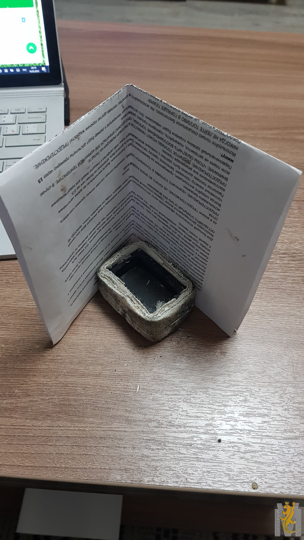

Из листов асбеста же делаю "домик" с двух сторон тигиля. Как на фоте показал из бумаги.

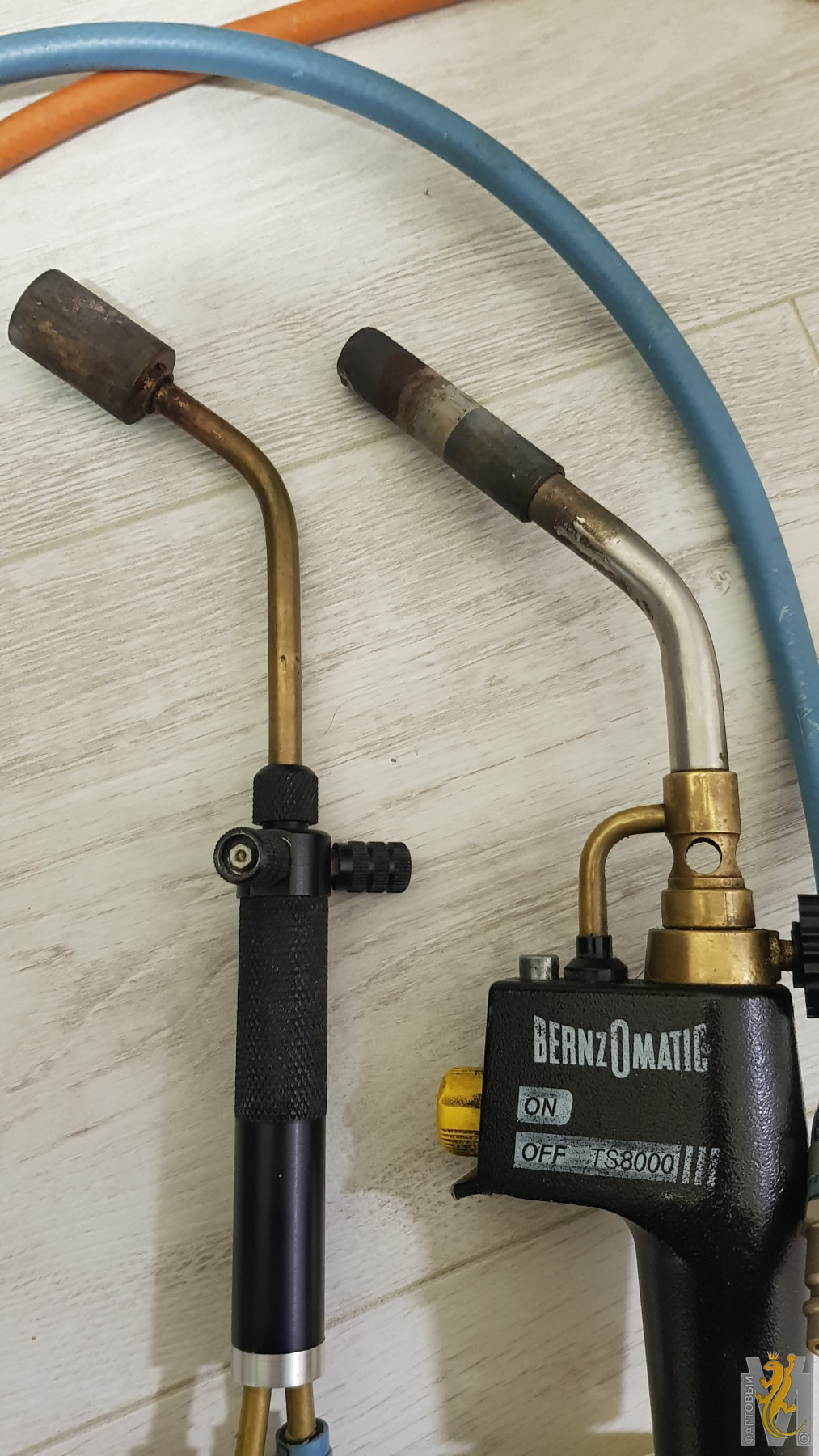

Газ - беру МАПгаз. Горелок рабочих у меня две. Одна газовая Бензоматик, плавит до 200грамм в графитовом тигиле как на фото. В этот тигиль в аккурат 200грамм входит.
Вторая - газо-воздушная. Тоже Мапгаз + воздушный компрессор. Берет до 300грамм. При работе двух этих горелок в паре плавится до 400грамм. До 50 грамм плавится газовой горелкой в обычном керамическом тигиле, как у Михалыча на видео выше, без теплоизоляции.
Еще. Нам же слиток красивый нужен? Поэтому важно правильно остудить. Принцип следующий - остывать слиток должен быстрее со стороны дна. Тоесть, боковины тигиля хорошо обмотаны асбестовой лентой, на дне одна асбестовая прокладка и теплоотдача со стороны дна больше, чем с боков, а сверху греем горелкой. Постепенно убавляем огонь, но на поверхности поддерживаем металл в расплавленном состоянии. Постепенно металл остывает и и видно как начинает схватывается с боков тигиля. Убираем горелку. Если просто сразу выключить горелку, то со стороны поверхности металл застынит, нутро и со стороны дна оставаясь еще жидким и тогда на дне за счет усадки образуется каверна. Тоже самое будет, если сильно хорошо теплоизолируем дно, например положим двойную прокладку из асбеста.
На счет кислородных систем - они локально перегревают металл, он сдувается струёй, причем это заметно глазом в виде яркого желтого ореола.
Еще. В тигиле металл плавим уже очищенный и без флюса. На чистом металле на поверхности побежалость не образуется, флюс не нужен. А с флюсом слиток фиг из тигиля вытащим, не разбив последний.
