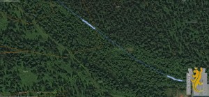

Сообщение Александр » 22 окт 2016, 12:06
Вот например....Определи?)))Видно только что лес чуть поменьше где стояла артель
Ром@ныч
Головка и зумпф , что это?
Сообщение Ром@ныч » 22 окт 2016, 12:12
Ой Александр это лучше к Михалычу,это он с верхушек деревьев определяет головы на раз-два. :-)
Сообщение Михалыч » 22 окт 2016, 12:15
И тут найду, нужна полная картина или ссыль чтоб покрутить , а не кусок карты что вам понравился :yes

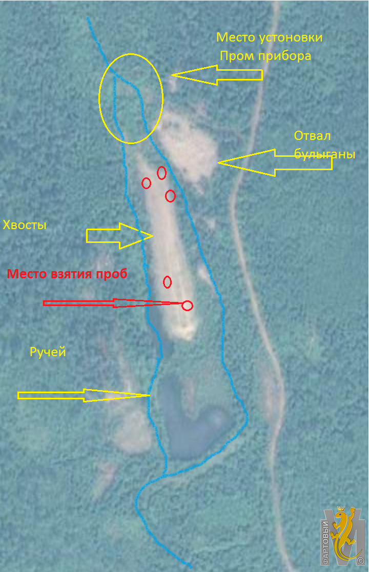

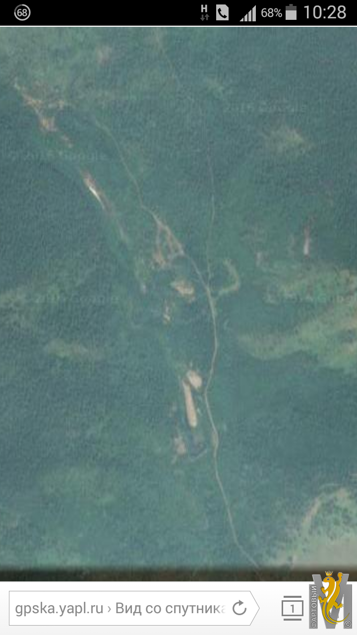

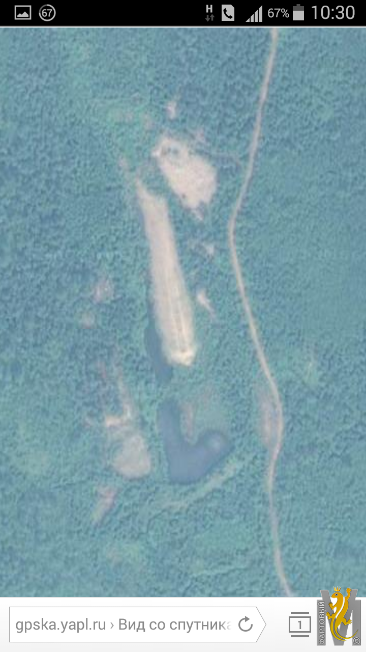

Сообщение Artem 75 » 25 окт 2016, 05:24
Вот местечко есть,пробы брали работали два дня результат почти нечего .фото прилогаю
Описание места со слов работяг работали примерно с93-98г мыли монитором работало 3бульдозера грунт тоскали вниз бульдозерами экс небыло самородок нашли примерно 330гр работали весело тырили что могли деньги плотили маленькие.Вот снимки со спутника .Все таки а где сама головка так и не нашли кто мож подскажет? :yes
Хвост
Ближе
Общий вид
Место взятия проб

Сообщение Михалыч » 25 окт 2016, 06:04
У вас тоже головки как таковой не будет ,потому как работали в узком месте ,прибор стоял не высоко ,будет просто участок с содержанием ,если не завалили и не растащили всё.
Если нашёл место где стоял прибор , имеется в виду шлюз,то там и ищи.
Спроси у местных на какой высоте от земли был шлюз и как работали ,может обще толкали на прибор как выше описывал.
Головка формируется только там где шлюз льёт сверху, и трактора не лезут под бой.
Вот свой шлюз выставь на метр в высоту и как часто будешь убирать хвосты?
И поставь его на землю ,и будешь стоять около него с лопатой,и какая ж головка тут?
